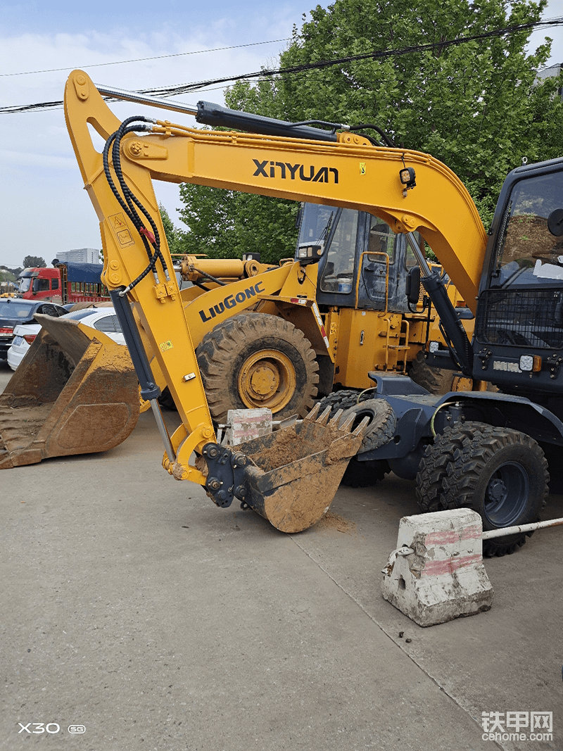

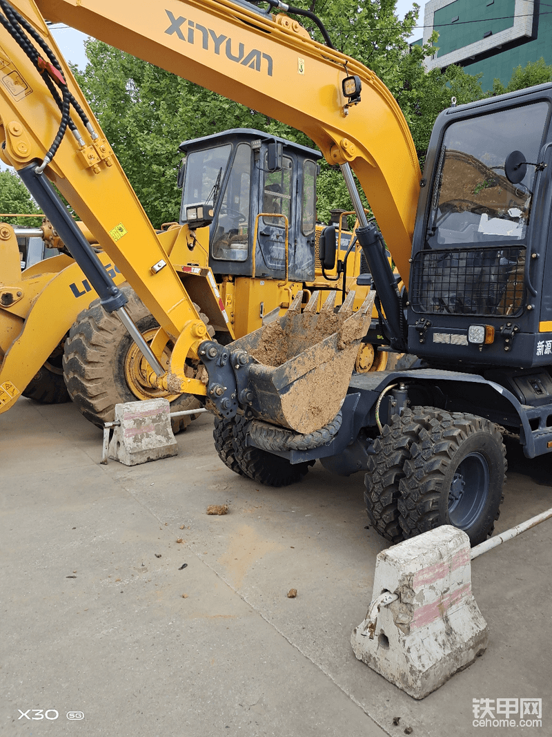

你的车泄压厉害吗?我才买的用15小时,挖斗放在前台上,一夜之间挖斗掉地上了,挖斗还没放任何工具,销售说这是正常,我也是无语了,别人旧车放破碎小斗,都没有往下掉,这c75号称国产第一,是泄压第一吗,图一是早上的,图二是头一天停车姿势

晓宝哥 2021-04-27
不错
我看见好几台都掉臂,提起一下就自己掉下来了
回复
看别人的旧劲工轮挖一直都掉,我的新车掉,心里难受😖
回复
掉臂都是一样的,新车到家,一小时掉五公分左右,排除油缸问题,就是多路阀了,只能说这是国产多路阀,精密度不够
回复
