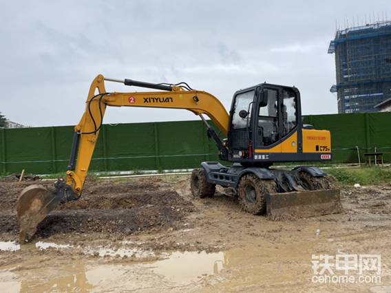

用了三百小时来说说这款挖机的缺点,我不说优点,免得厂家骄傲,目前发现几个比较突出的缺点

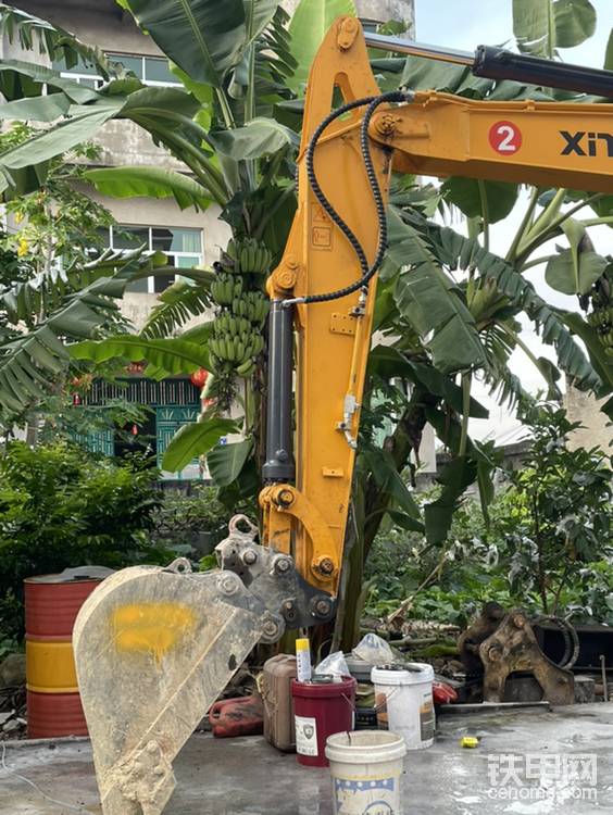

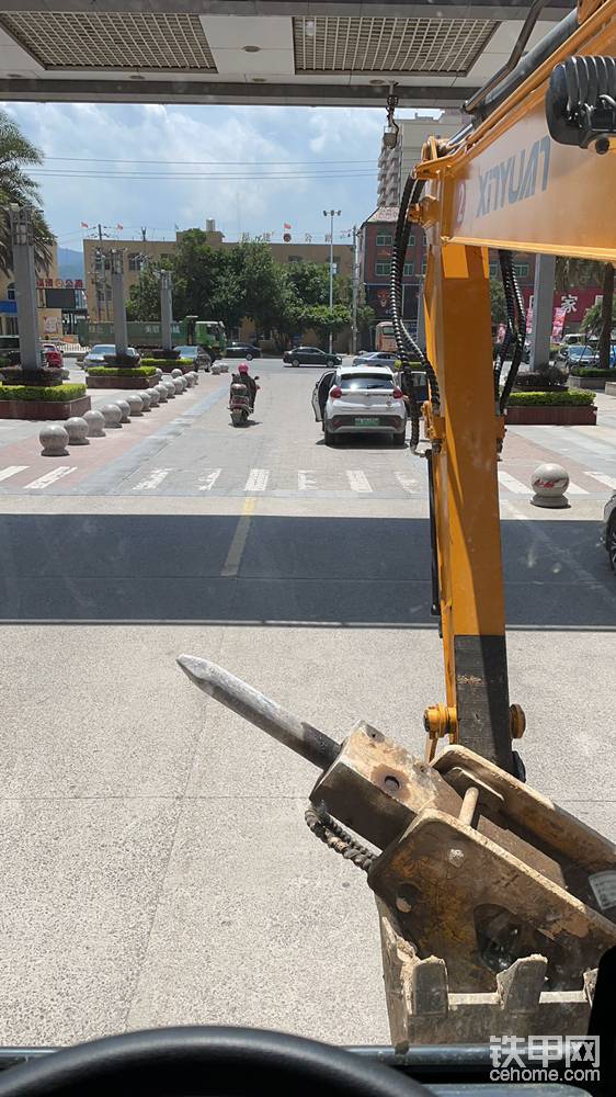

炮头油管设计缺陷,十来年了不改,每次快换头装好炮头,然后要趴大小臂,才能装到油管
厂家不改我自己改,一共才两百块钱,也罢
厂家不改我自己改,一共才两百块钱,也罢

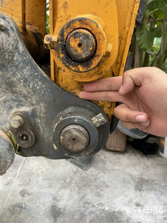

接下来说说最要命的缺点,看图

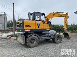

大家看到了没,马拉头的轴跟拉杆轴间隙,太小了,这样做优点就是用短油缸行程,可以换来斗翻动速度较快,油缸短厂家更省钱,这毛病也是十几年不改,缺点就是,导致挖斗和翻斗较无力
我实在找不到别的挖机油缸有这么短的
我实在找不到别的挖机油缸有这么短的
最大一个毛病,就是变速箱和上传动箱齿轮间隙,我买的这部间隙实在没调整好,噪音巨大,我之前那部65-8,自己花了一天时间调整垫片,是很麻烦很脏,但是行驶在路上没有一点噪音,这次买的C75,行驶在路上,全是齿轮噪音,连发动机声音都听不见了,这个错误很低级,难道厂家调整垫片的技术会比我差吗?还是不用心去做?
