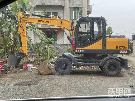

来来来,给大家介绍一个新玩具,新源C75W,这段时间忙着干活,旧机子要破碎马路,新机子抽空外面接点零碎活,一个人有点累,这不,这两天福建要下暴雨了,刚好闲着,抽空给大家介绍一下这个挖机

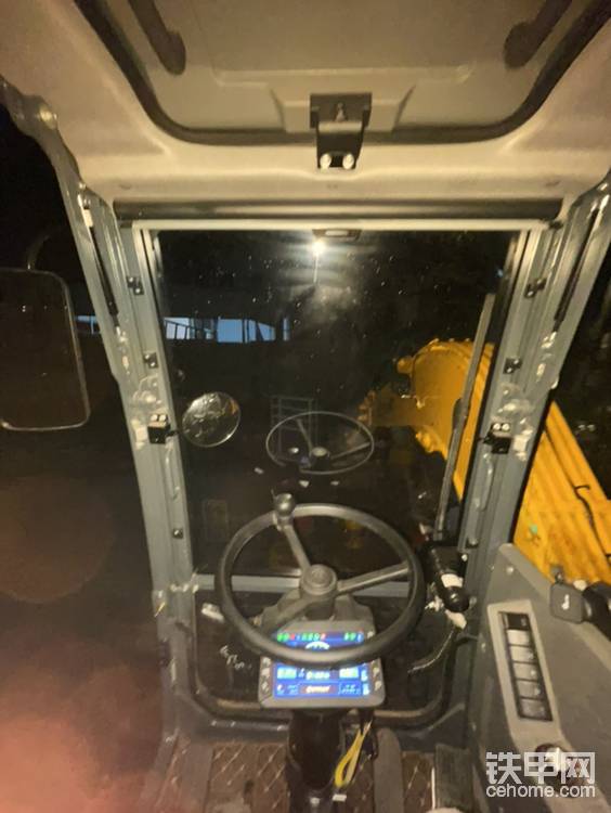

新源热卖的是B75-8和B75-9的机型,这两款是没有电脑板,就是简单的感应器,就是机油压力,水温这些,简单可靠故障率低,我买的这款C75W算是手动挡车型中的最高配了,之前还一直担心有电脑板容易坏,买完时候仔细检查研究了一下,才发现担心是多余的,这款的电脑板,跟那些履带大挖机的电脑板不一样,履带挖机那些是高级的,连油管压力都能控制大小的,新源这个电脑板就是相当于整车仪表盘总汇,控制不了什么,只能反映整车实时情况,能控制的就是自动怠速和手柄安全锁要闭合才能启动,这正是我要的,尽量简单,才可靠

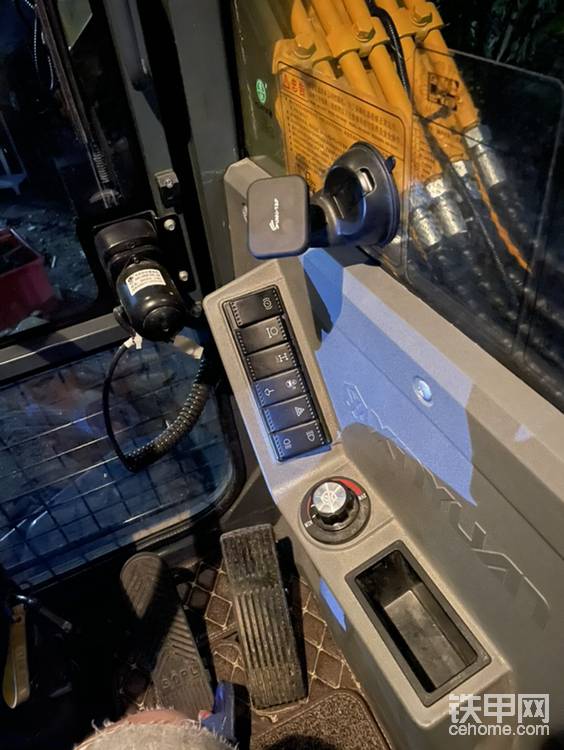

先说说内饰,内饰对比之前的65-8算是有很大升级,65手动油门是钢丝绳,有点重,还容易移位,这次75全系都是旋钮油门,手感轻,还不错,断气刹开关,平衡缸开关,手刹开关,全部从机械换成电子开关了,算是良心了,就是希望能耐用才好啊,厂家这次算有一点点的良心了,挡风玻璃标配一个拉伸遮阳网,拉伸卡位也设计的不错,弱弱问一句,右边那么大一块玻璃为啥也不配一个遮阳网,晒啊,

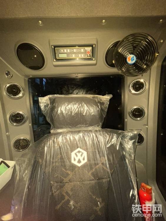

我65老机子配的座椅吧,还算可以吧,现在75机子的座椅是双层轨道,下层轨道可以把手柄连底座往前拉,上层轨道可以往后拉,这样很适合各种手长手短的人,(建议要学习猪油,我当初开的200A1,整个手柄箱可上下移动,开着非常舒服)原来液压锁是左手操作手柄箱往上的,下车很方便,现在就是液压锁改成旋转的,下车非常麻烦,上下车经常碰头,我178,200斤,这,厂家是不是歧视我们胖子啊
