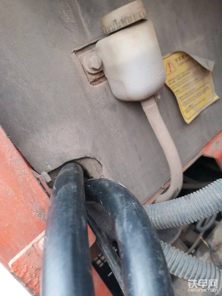

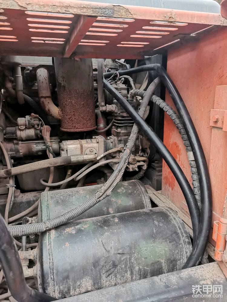

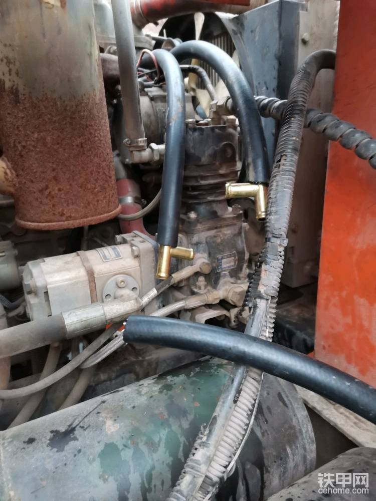

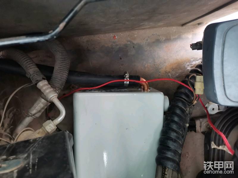

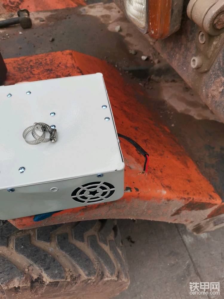

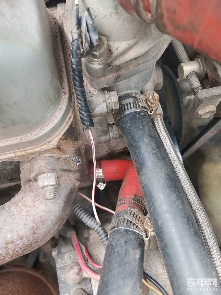

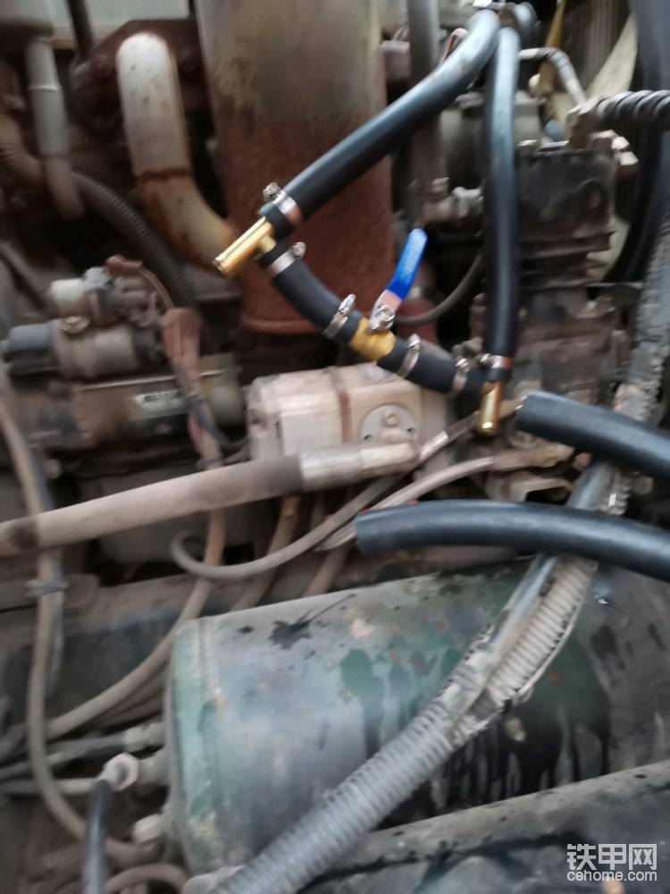

铁甲网首页 铁甲论坛 国产轮挖加装暖风机 发帖 评论 国产轮挖加装暖风机 乱球挖 2020-12-18 2471 2 买了一根内径16的弯管接上 材料清单:内径16水管4米,接头16的阀门一个,24V暖风机一台 🐴家买的暖风机 布管 管子剪短装3通 剪短一小短,装阀门 阀门装上 装上主管道 驾驶室没接上,明天通电,测试 进入驾驶室 维修改装 图片 发表回帖 全部评论 纵横肆海 2020-12-19 轮挖 回复(0) 原来是大哥呀 2020-12-18 厉害了 回复(1) 乱球挖 2020-12-31 冷得受不了了 回复 已展示全部评论 为你推荐 洋马30-1机械分配阀能不能改液压分配阀 挖机善男子 2022-11-26 3757 7 改三一挖机一键启动 老玩童 2022-11-26 1.5万 67 【维修改装】住友SH360HD-6加装回油滤芯 赣挖铁甲雨天 2022-10-06 7763 15 久保田161 @挖尽天下坎坷 2022-08-16 7181 20 手工版松土器 寿州铜手 2022-08-06 2927 6 毛坯龙工,改装小总结! 精勇 2022-08-02 2.5万 16
