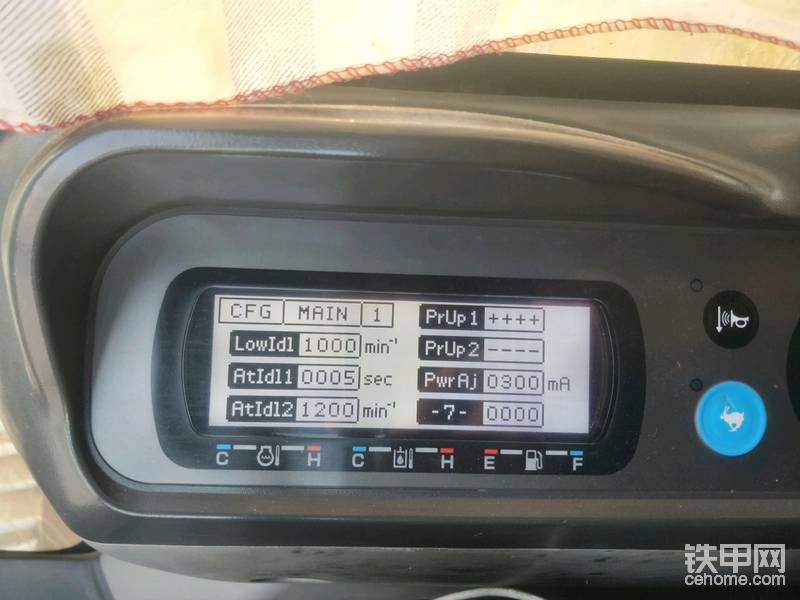

各位甲友大家好,今天在这里给大家说一下住友A5系列挖掘机的自动怠速时间参数的修改方法。可能有甲友会说,这个有必要修改么,动作停了,过几秒钟,就会自动怠速了,在说住友车本来就有手动怠速,一按多方便。话都是这么说,自动怠速和手动怠速还是有区别的,按了手动怠速,当你想要动车,不按是解除不了的,一直会在怠速状态。遇个突发情况,也许会有憋死的情况。如果进入自动怠速状态,只要你动手柄,发动机就会立刻响应进入工作状态,不至于有突发情况因为怠速转速低,把车憋死。
说了这么多废话,进入正题,首先,进入仪表参数页,就进入仪表后显示的第一页,然后按兔子键3次,显示为如图,CFG  MAIN     1当前页,Lowidi (怠速转速),就是车打着以后不加油的发动机转速,我这个是240,怠速为1000转,200   210机型应该是900转,车型不同,这个多少有点区别。Atidi1 (自动时间),这个就是进入自动怠速的时间,系统默认基本都是5秒钟,Atidi2(自动怠速转速),就是进入自动怠速状态时的转速,我这个默认为1200转,当你按手动怠速,就会降到最低怠速1000转,这就是为什么在手动怠速状态下突然动车,有憋死的可能。下面说参数更改方法,长按自动怠速键(下键),听到滴滴两声,参数页面Lowidi前面会有一个三角△光标闪烁,然后按下键到自动时间那一项,用喷水(左键)或大灯(右键)来更改时间参数,建议为3秒,这个看你自己喽,喜欢几秒改几秒。这个最低怠速转速和自动怠速转速也是可以更改的,我的最低转速默认1000,只能加,不能降,自动怠速转速可以改到最低怠速转速,这个不建议改太低,车况不好的话,很容易在突然动的时候转速上不去憋死。更改好了以后要按兔子键确认,确认完三角光标就没有了,所显示的就是你所更改后的参数。改完后按进入仪表方法退出就可以了,然后你的设备就会按你设定的参数进入工作状态,大家都学会了么,多谢甲友支持点赞哦!
