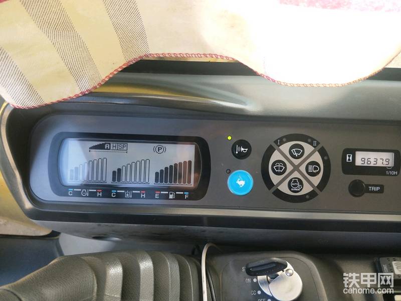

甲友们,大家好啊,好久不见了,我也好久没发帖了,有点忙,也因为有些事影响了发帖子。正好前几天群里有个同行发了一个问题,可能好多住友机主或者司机,或者修理工都不知道的问题,就是关于住友A5系列挖机旋转锁定的问题。关于旋转锁定,以前在小松杠7上有锁定开关,一按就可以锁住旋转,也就是其他动作都可以动,就是不能左右旋转,感觉像是被什么东西别住一样。说起住友车,也是有这个功能的,只不过缺少了一个像小松车那样的物理开关,所以当出现旋转锁定后,不知道的人就会束手无策了。说起问题,前几天群里有个同行,根据反应,说是拖修理厂焊挖机。焊时候拆了电瓶线,等焊完装上电瓶线着车要走时候,发现其他动作都好的,就是不能旋转,仪表也没显示故障码,但是仪表上多了一个像轿车上刹车灯亮的一样的图标如图一
这个就是旋转锁定了,这个图标应该有好多甲友没见过吧。当然,这个就是住友车的所谓隐藏功能,一般也用不到这个。说到这个问题解锁也比较简单,不像是进入仪表里查看数据,消除代码啥的那么复杂。首先打开钥匙让仪表进入正常页面,就是自检完我们常看到的页面,然后双手同时按喇叭变音键,自动怠速,大灯开关这三个按键,同时按住保持约3秒,图标会消失,这样就解锁了,要是需要上锁,也是按同样的方法,是不是很简单呢。出现这种问题,有时候可能就是电瓶线拆了以后,装的时候突然给电脑通电造成冲击产生的误报,所以,有时候焊车的时候不是说非要把电瓶线拆了,现在好多车都是电磁开关,有些是没有手动开关的,拆不拆要分情况的。话题就说到这了,不知道甲友都学会了没,谢谢大家支持点赞!
