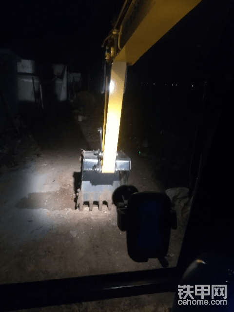

这里是在挖一个鱼塘,整平修坡都用得上,所以又来班门弄斧一番,首先取走大量的土,然后各种操作,先搞整平,挖别边缘再修坡,希望结合视频能对你有所帮助。
个人观点整平基本分为两种:一 实土整平,二 虚土整平。整平基本大同小异,但个人认为实土更好做,两者操作基本相同。

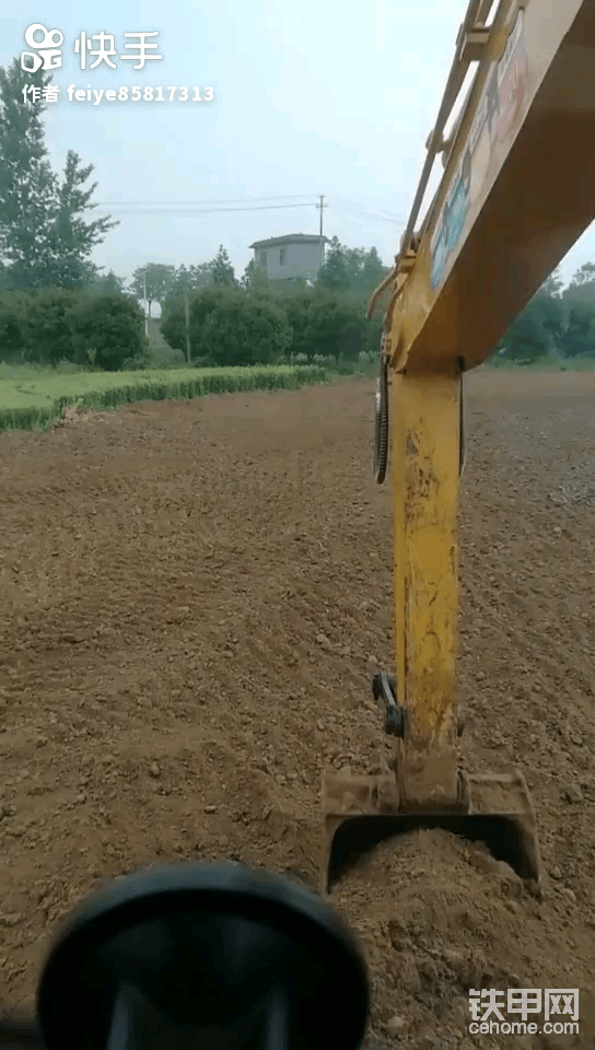

首先摆正机器,如果刚开始不能掌握深度,下斗时别太深,不能求急别想一次开挖搂到底。刚开始多搂几次,如果刚开始不熟练,可以把前挡风玻璃打开。因为长时间整平会有视觉疲劳,打开前挡风玻璃效果会好点。如果还是不行,可以干一段下车看一下。

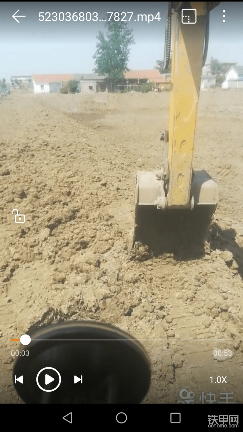

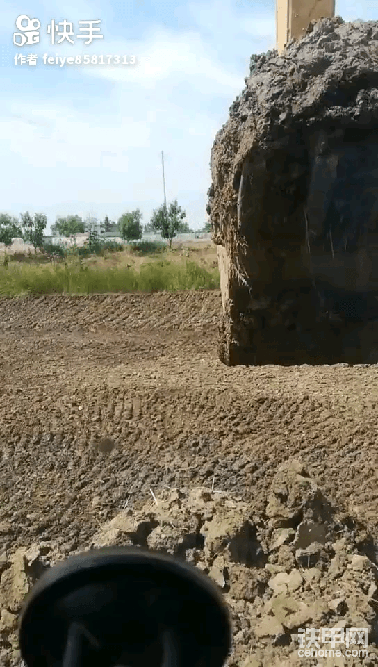

操作时如果是需要挖掘机大面积开挖,可以先用铲斗搂侧面,然后一斗接着一斗。尽量做到下一斗齿压到上一斗齿,然后再搂正面,操作一样也是一斗接着一斗。视频中可以看到,下斗时不要大力砸,一定要轻,这就是所谓的软着陆!
反之如果小面积开挖更简单,直接机器摆正一斗接着一斗往后退,斗齿压斗齿印效果更好,看起来也舒服。
操作角度控制在45以内会更好操作,操作时由远往近,在挖斗小臂伸开后软着陆着地,然后往机器靠近,靠近的同时慢慢的抬大臂,在中立的时候大小臂成90度时,再慢慢的压大臂,一气呵成这样效果会更好。
整平是个技术活,需要时间,心平气和,慢工出细活,但工地可能不愿意,需要在质量和效率两者之间找平衡点,这样施工员更会认可你。

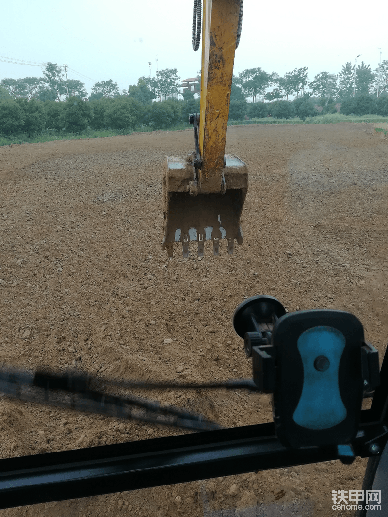

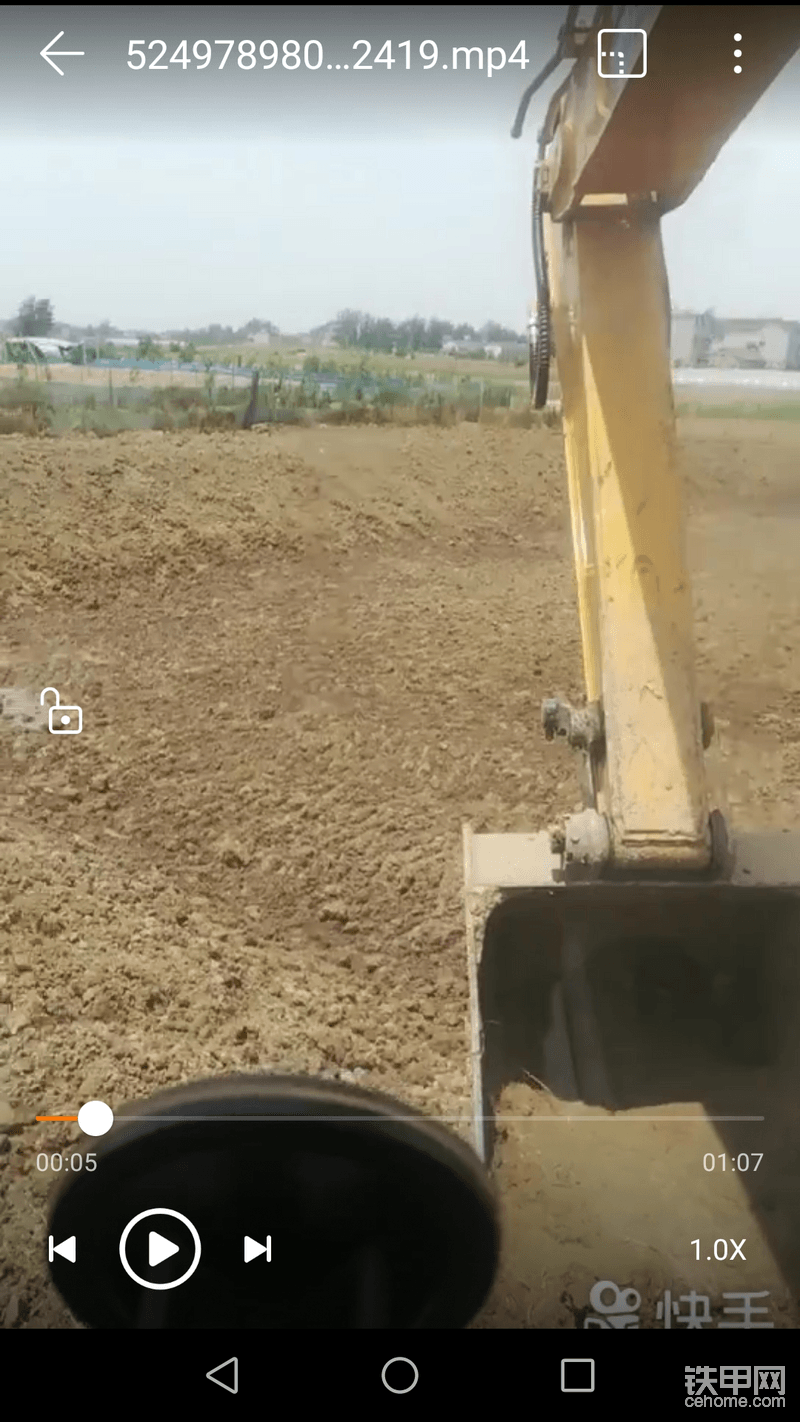

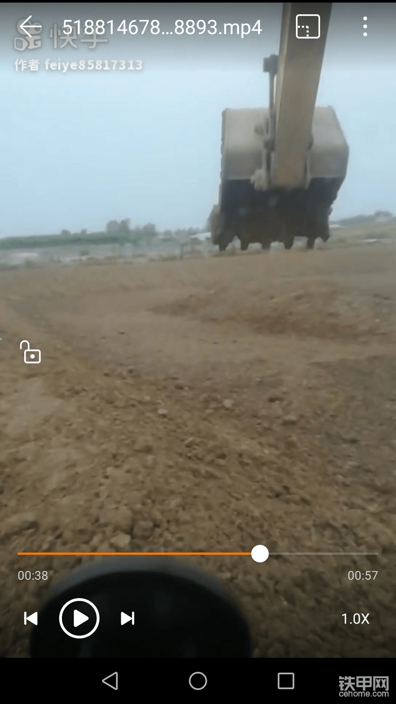

下面来给大家分享各个不同工况的视频,刷坡最重要的就是挖斗位置上坡线与下坡线,坡度的大小只是一个数据。削坡的主要目的就是防止塌方,所以说一定要把坡削好了。当然了挖机可以坐在上面由下往上,也可以坐在下面从上往下,实地操作中由工况而定。

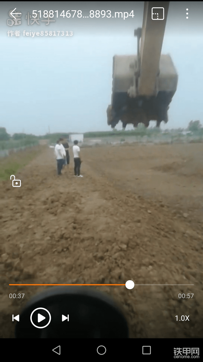

简单来说刷坡就是斜面整平,第一、摆正机器要找到下坡线,削左面坡的时候,车所站的位置正好压在坡底线上,削右面坡的时候,就用右侧履带的左侧骑着下坡线。这样可以保证你干完活下坡线是直的,除非车子没有走直线。
有必要时还可以撒上线施工,坡顶与坡底都撒上线,然后在两线之间整平,这样坡度就出来了,需要什么坡度有施工方而定。其实这个坡度大小就如同于数学中的三角函数,道理是一样的,想要 了解坡度比的甲友可以参阅数学用表的三角函数表。

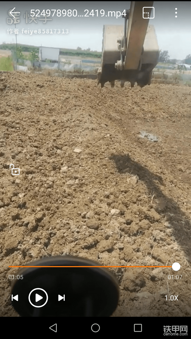

第二、工作正式开始,找到上下坡线,把车的位置摆好。将挖斗放在下坡线的位置,用边齿贴着坡的边一下挖上来,一下挖不到顶的可以再来一次,削坡的时候一定要注意坡不要削鼓肚。当然有不满意的地方也可以适当的修一修,然后按着顺序用挖斗一下一下的往后挖。
第三、坡刷到一段距离后,可以下车看一下,削出来的坡在侧面从上往下看是一条直线,正面看挖斗边齿的印从上往下看一条挨着一条,这样才算完成,车的站位在上 在下操作基本相同。
