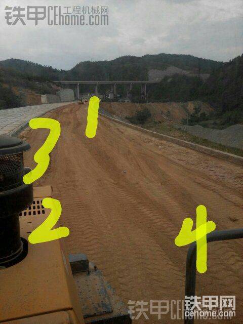

下面图是前两天替路基返工的弯道图。
基本上有种两种方法来平出这个弯道。第一种,大家都会想到的平行推平,从弯道的高侧开始推出一个弧线,然后向低的一侧同心圆的移动图中1_4,3_2,这样出的结果很可能横坡太小或太大,取决于你每一条线的重合宽度。宽度小,坡小,宽度大,则坡也大。我的方法是高中低点各推出一个弧线,把高差标示出来,以它们为准,把弯道修完。第二种是交叉法,对坡度的准确度更好把握,这样推平时,基本不用连续转向,图中1_2,3_4,保持一个小的下挖力度,最后的收尾同上。清场时,想要土向向那一方流动,就让它偏于那一侧。
