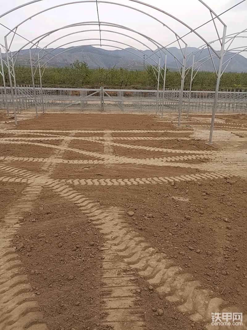

这个活呐是这么安排的,建设香菇基地,听东家说整个场地用刮平机刮了一下,现在棚架子搭建起来了,平的场地高低就出来了
下图的桩子肯定是平的,我要做的就是把高低不平的给整平

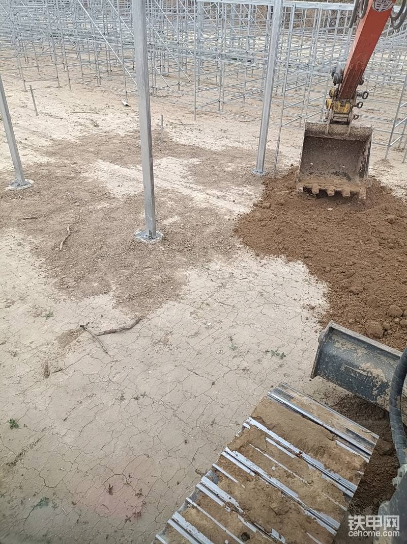

低的地方,小装载机已经把土补上了,我就把这些土给平平👇👇👇👇👇👇

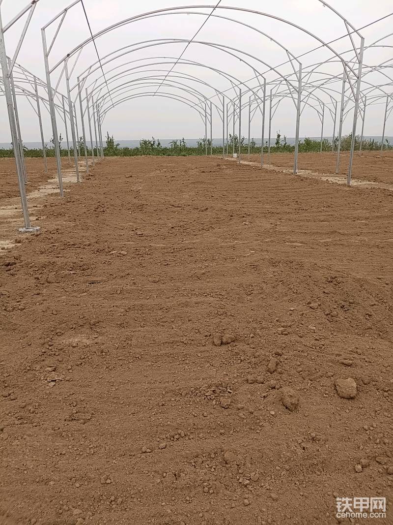

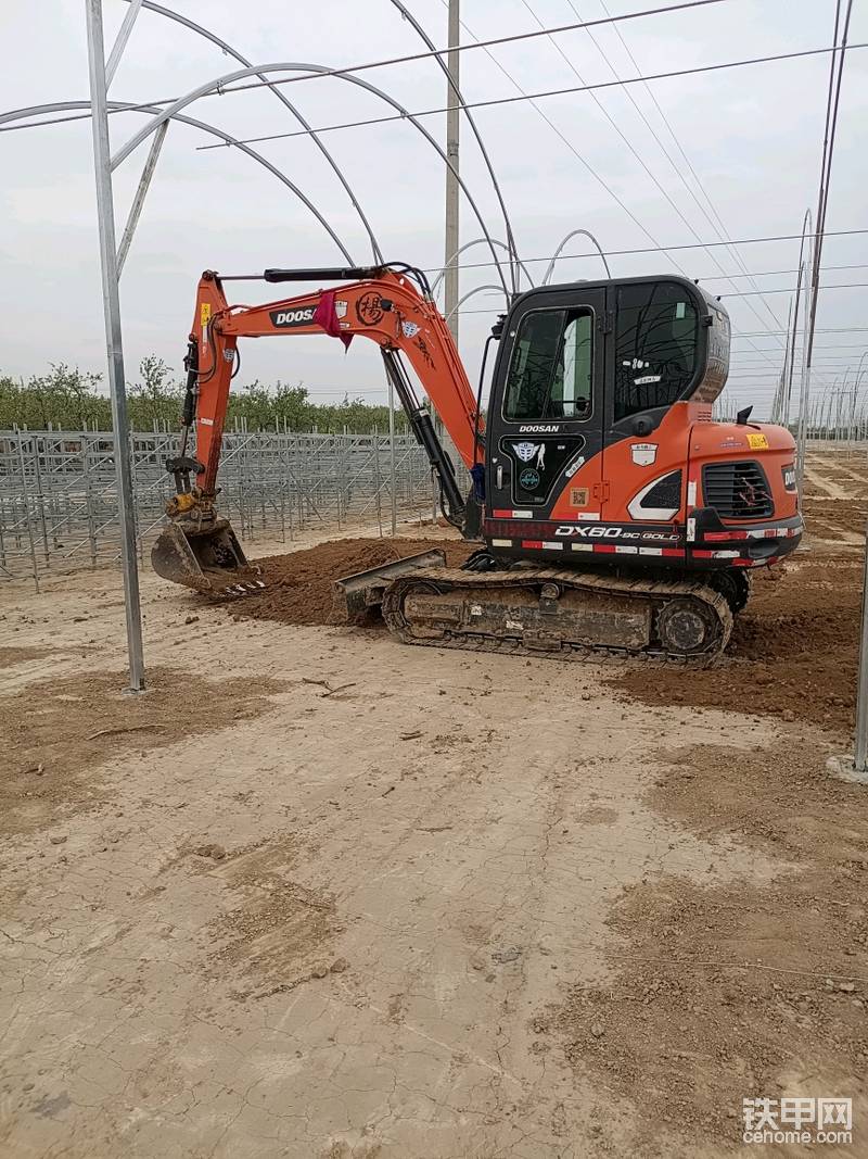

根据大体走,比如八个柱子有5个高低差不多,就根据这五个的高低平,棚底下由于面积大,我是分成两半平的,基本上都是先平左边,人在左边视线好看,平另一半的时候再退回来还是在左边😂
柱子底座就是参照物,牙齿刮一下,在用旋转扫一下,更精准一些,还有几个棚还没有搭建起来,等搭起来再平
