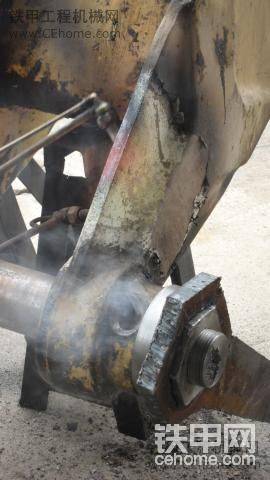

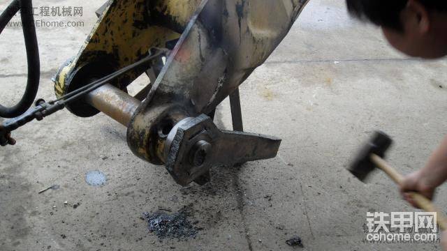

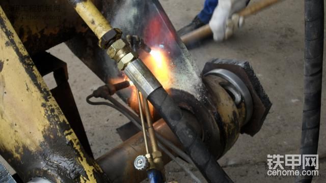

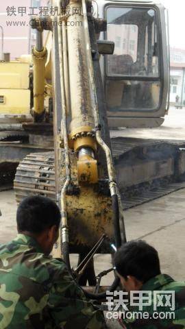

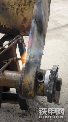

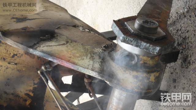

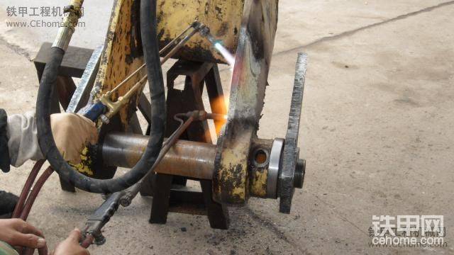

这台老住友大臂前叉涨开了,正常的间隙应该是29厘米,现在涨开到31厘米,作业时,吊杆横向摆动加大,使吊杆油缸的活塞杆折弯。主要原因是吊杆与大臂连接销润滑不好,黄油是通过吊杆臂内的油管进入销套中,油管断了,打的黄油都进入了吊杆臂中,销子和销子套没得到足够的润滑,产生轴向力,将大臂前叉涨开。这是我们想的办法,如果去外面修,不算拖车的钱,要2500元,我们只好自己做了。
