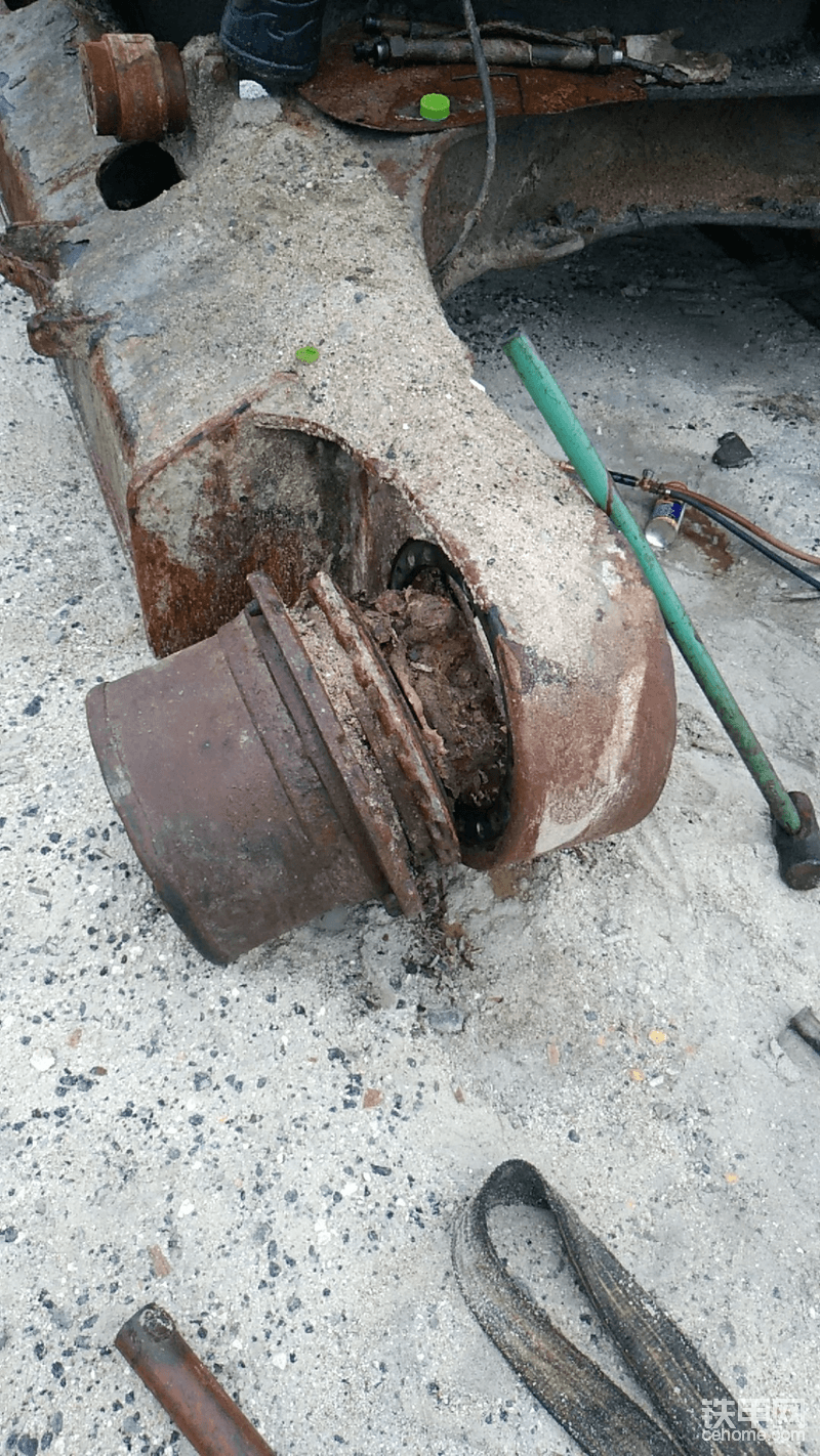

去年十月换了我用这2o○一6E的。保用没一个月就又漏了。顺便用煤油洗了遍减速机一遍。现在是直接从油尺口用黄油枪打满。不用的废旧机油有空时就加吊瓶灌一些。老板专玩二手老机。来了个机修三个月了都没有动手修理它。只能看它能坚持多久了。前几天顺便换了左边行走总成。客串了机修的岗位,小雨天气忙了两天才好

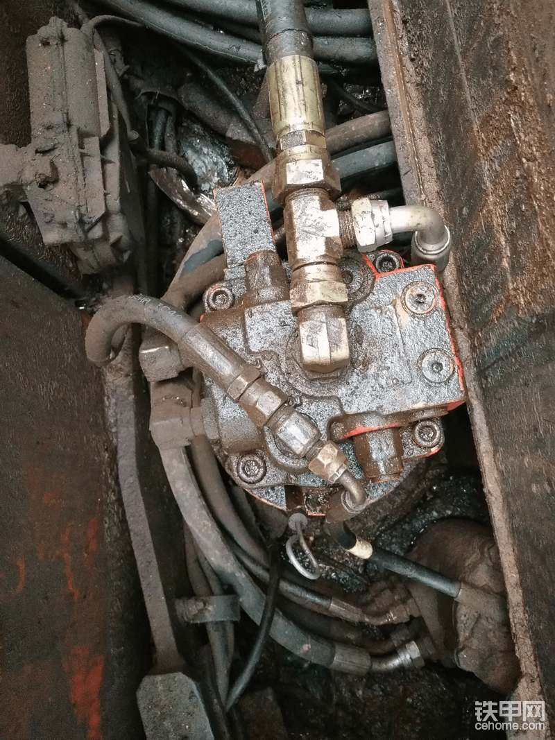

我这个车旋转刹不住咋回事

哈哈无独有偶我3天前也是修这个东西,我这个还难搞一些,我的油封在里面全部都要拆开,关键是立轴的下轴承还磨外径了搞了2天半

漏齿轮油换这个不顶用的

不错,其它机型好换不
回复(1)
小刘兄弟!
2018-11-17
-6的简单,-8的就得把轴承压下来

旋转上马达上的两个安全阀换油封前一定要做记号!没上到位就会刹不住车
回复
看看旋转马达里的刹车片有没有损坏
