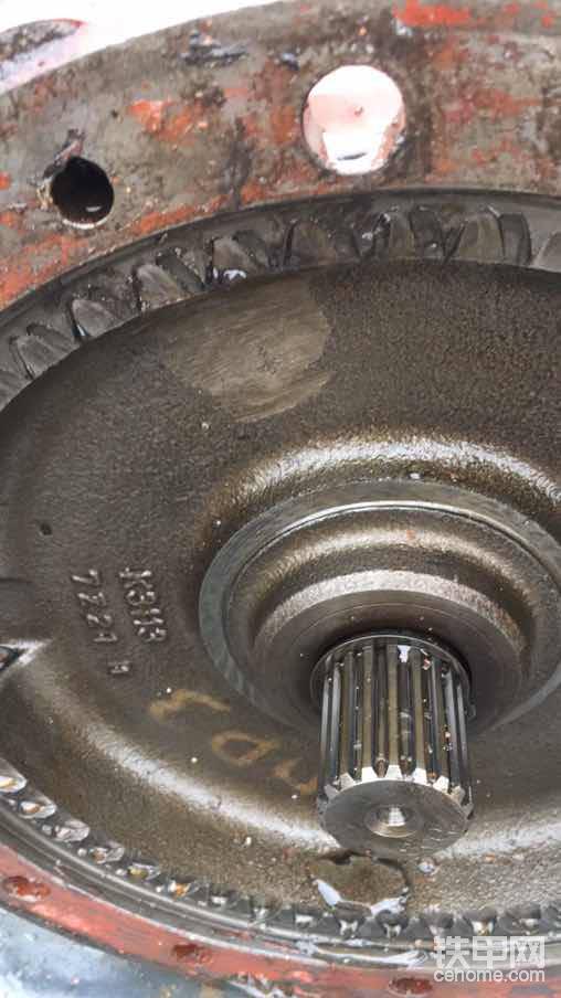

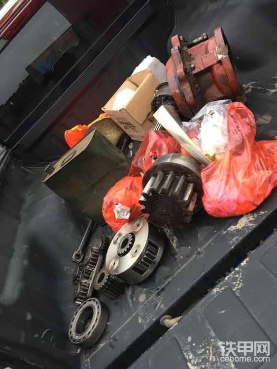

我这两天也弄这个,减速机整体上移顶到马达盖,直接换一个新的减速机

我的小松220-7漏油两年了,上个月换的轴承要压下来,轴承都烧黑了,但是还没有间隙,质量真不错,不过也换了

我以前有个斗山55,也是自己换的。如果油封用不长,我估计立轴轴承也应该换了,因为轴承间隙大了再好的油封也用不长。个人观点,不喜勿喷
