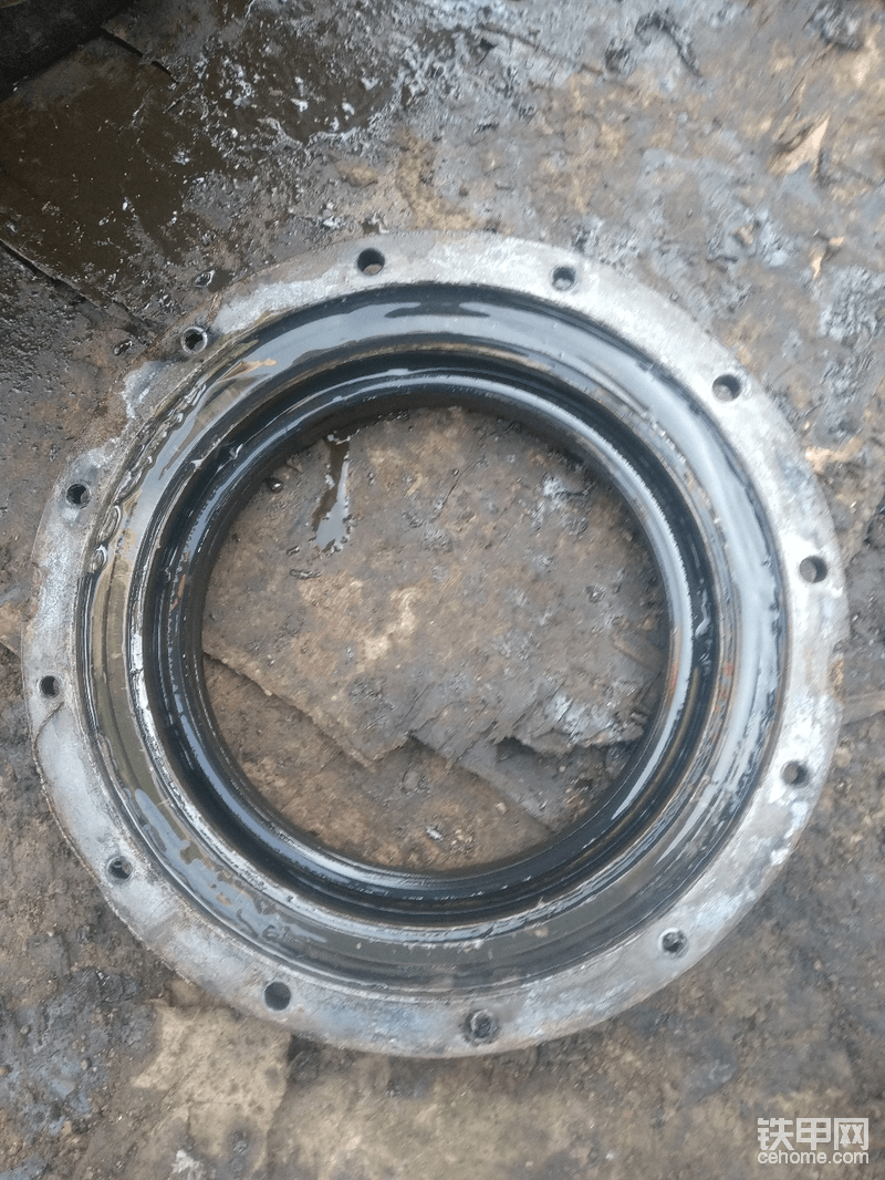

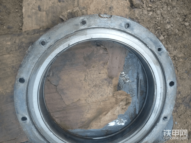

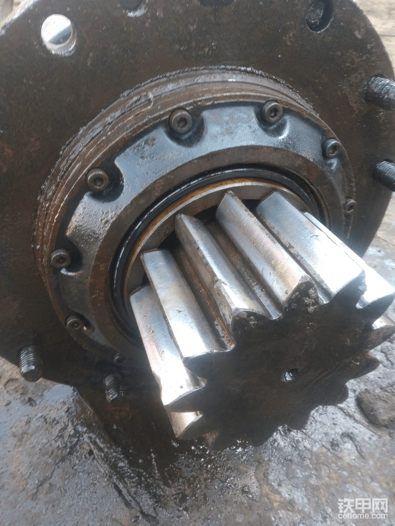

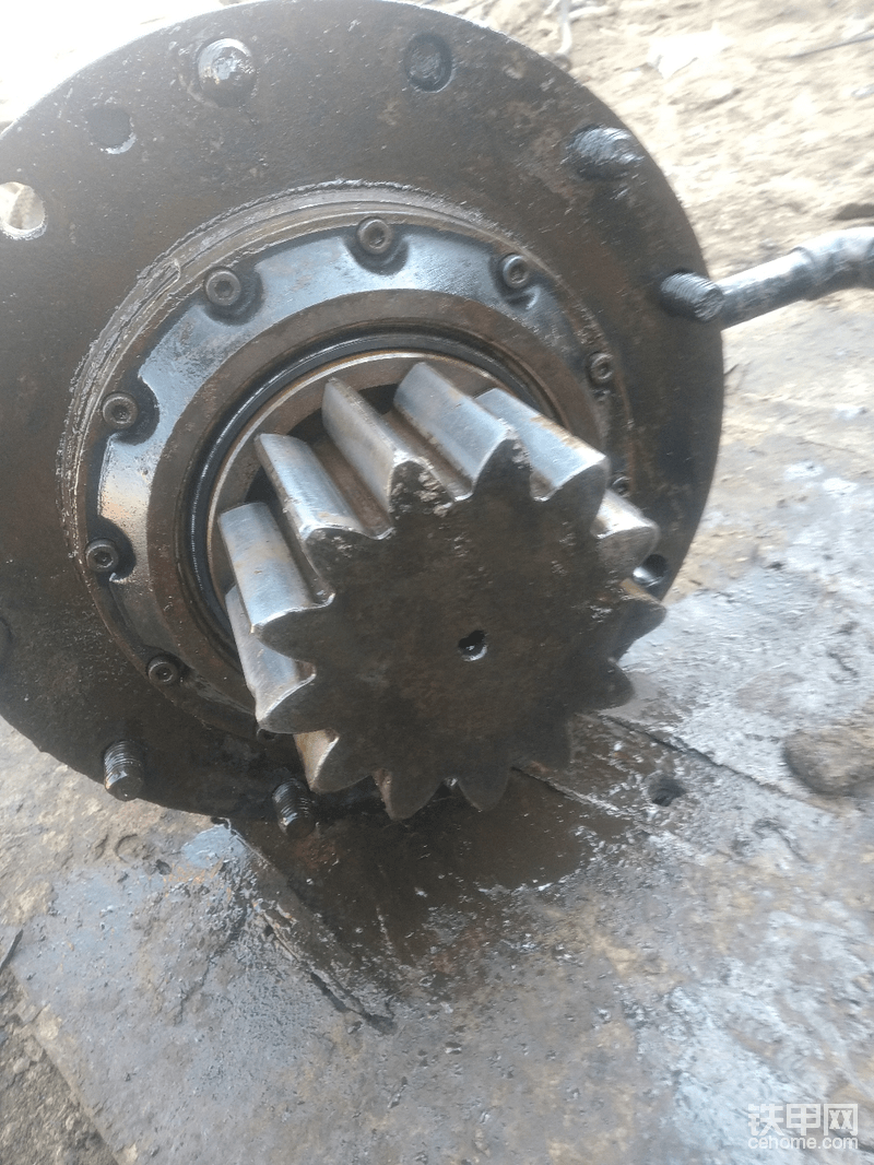

旋转减速机漏油要小心!

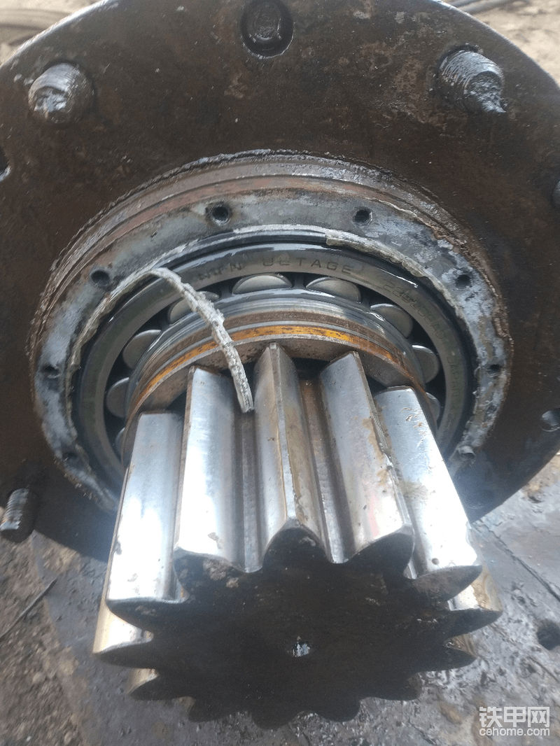

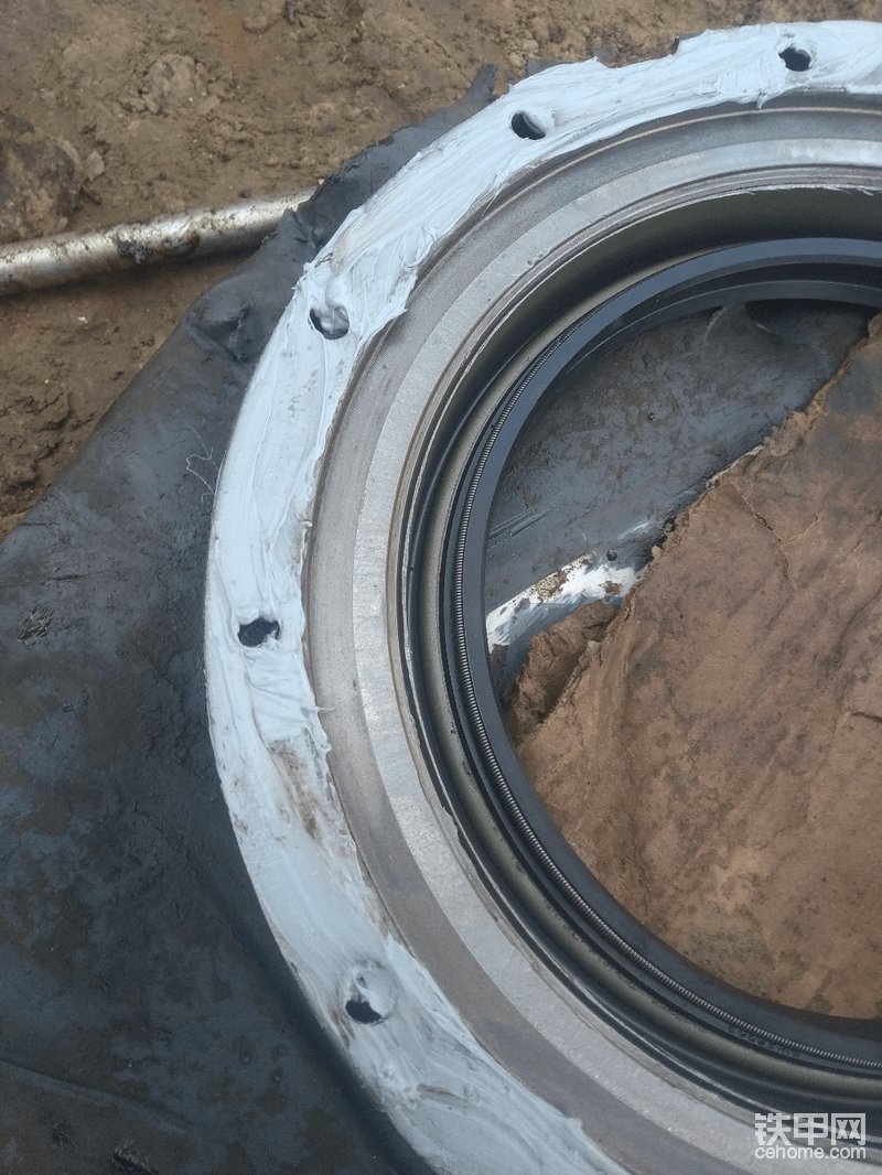

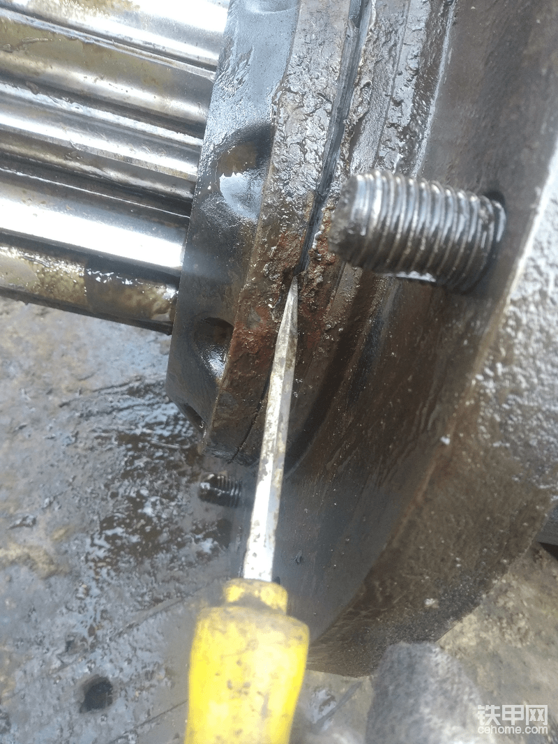

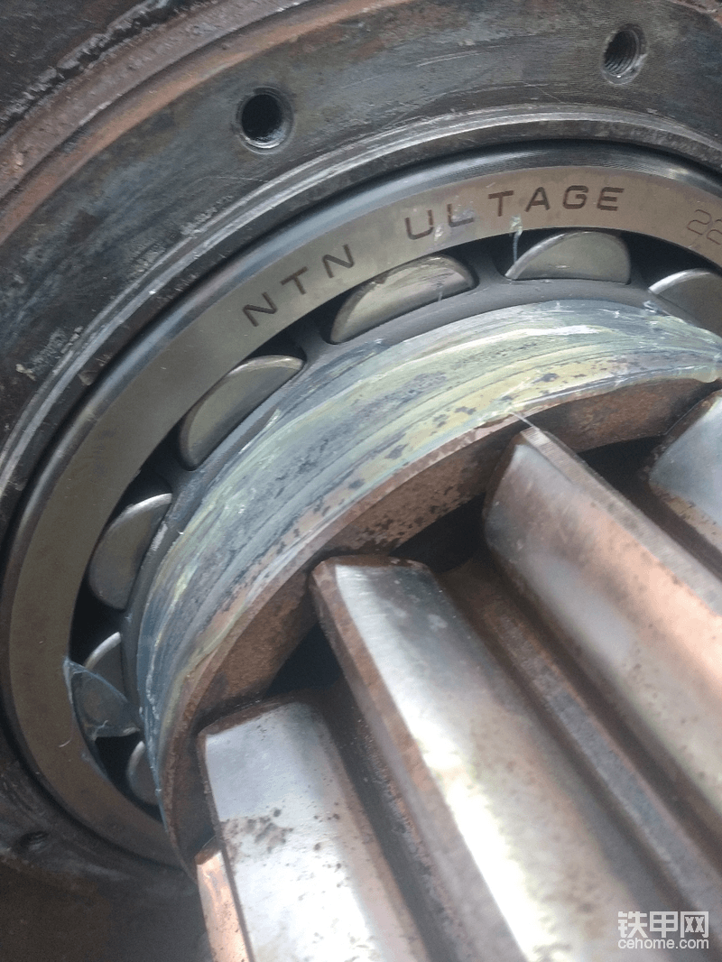

为什么我的换了油封还是漏油!各位大神除了油封还有其他原因吗?
回复(2)
C C
2018-11-21

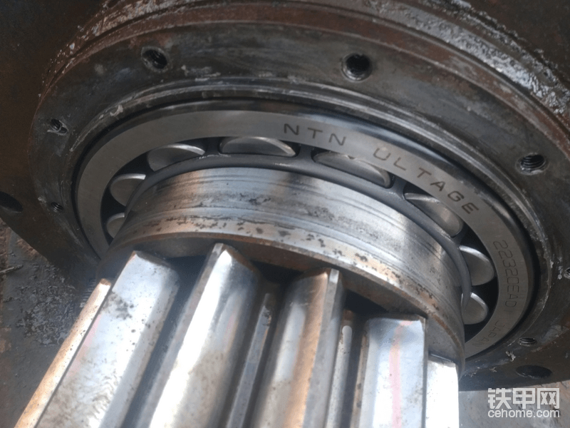

原装的修理工说轴承跑外圆,后换了一个底座,换的是副厂的!不知道是副厂的东西质量不行不!
回复
小刘兄弟!
2018-11-21
检查轴承间隙 立轴间隙 和结合面
