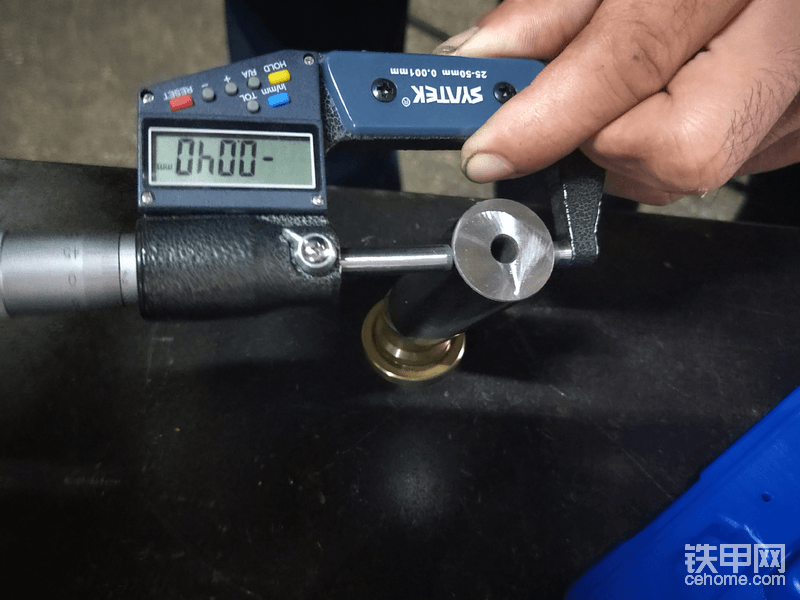

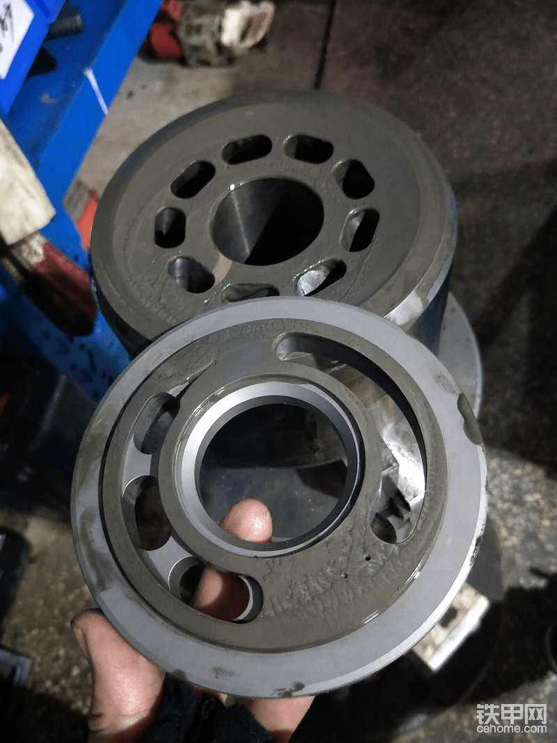

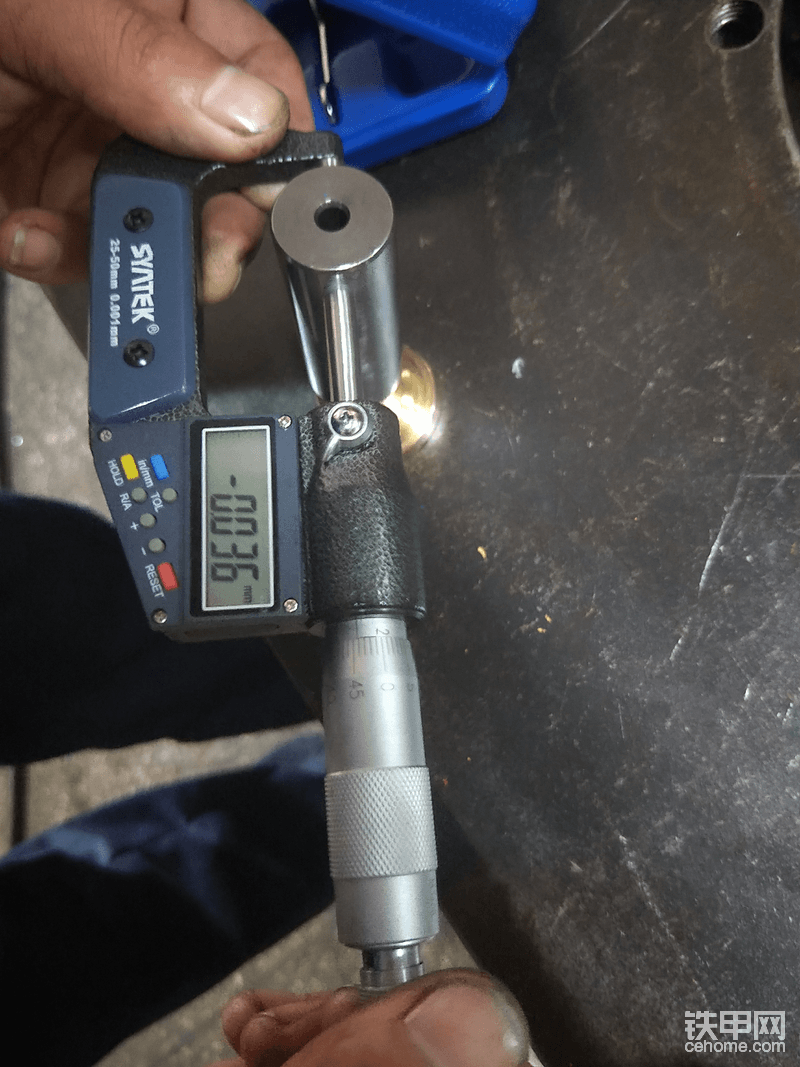

柱塞测量
柱塞测量

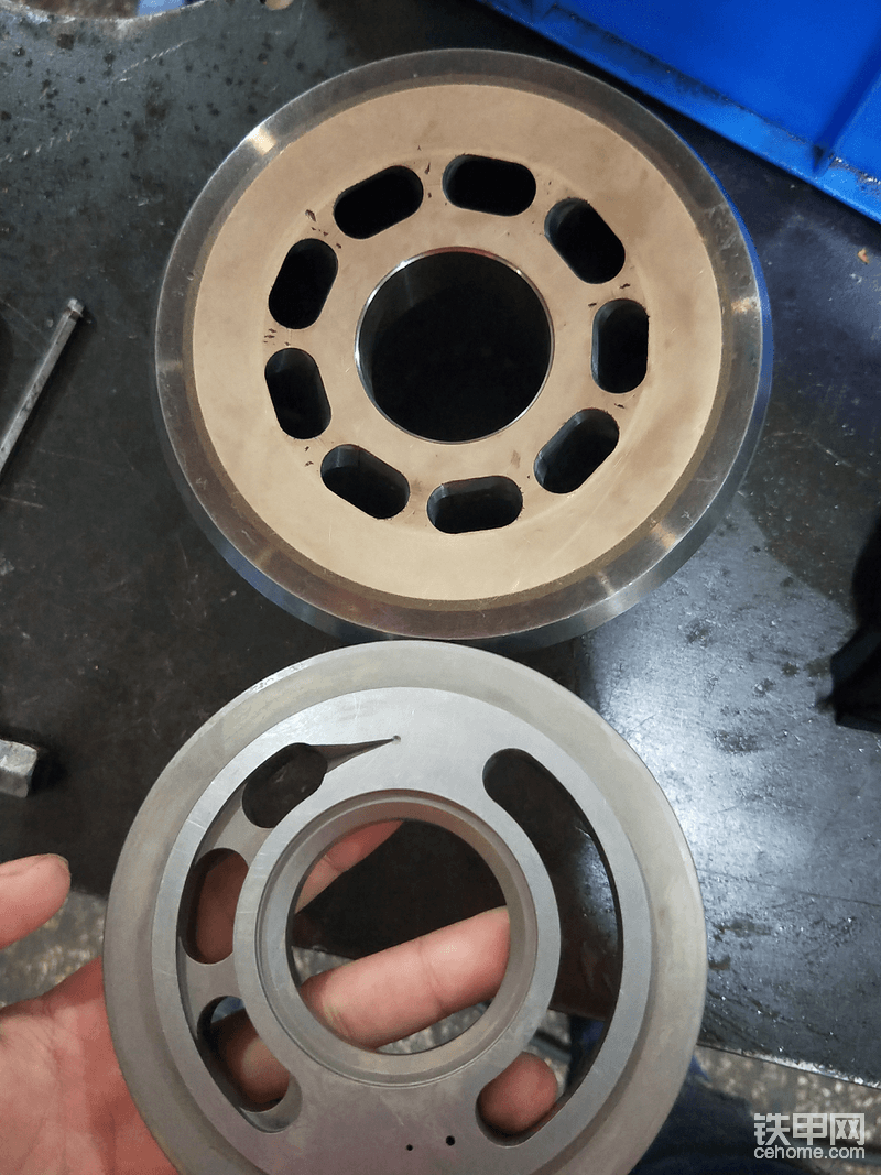

平面研磨
平面研磨
清理
清理

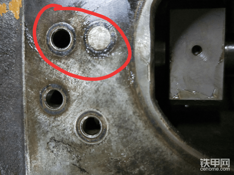

清理密封槽,o 型圈经长时间的高温后会熔化在密封槽上,所以一定要进行处理干净
清理锈迹,可以用1000砂纸打磨
清理锈迹,可以用1000砂纸打磨
O 型圈熔化粘在铁面上的橡胶
O 型圈熔化粘在铁面上的橡胶

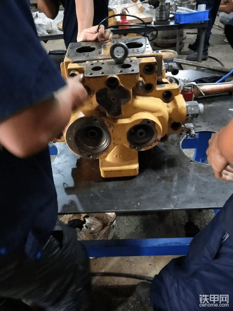

处理干净后开始组装,组装就不用多说了
处理干净后开始组装,组装就不用多说了

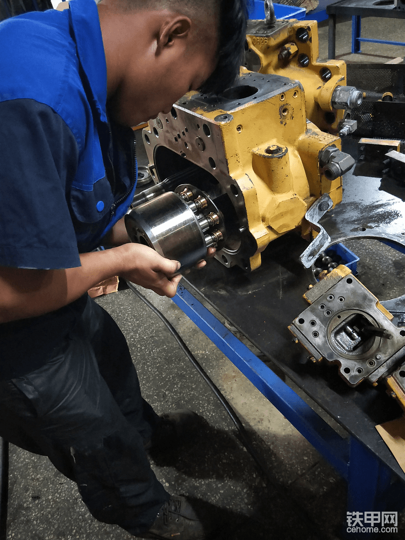

装好后要转动传动轴,感觉一下有没有卡顿,平顺

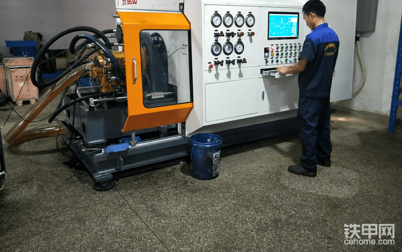

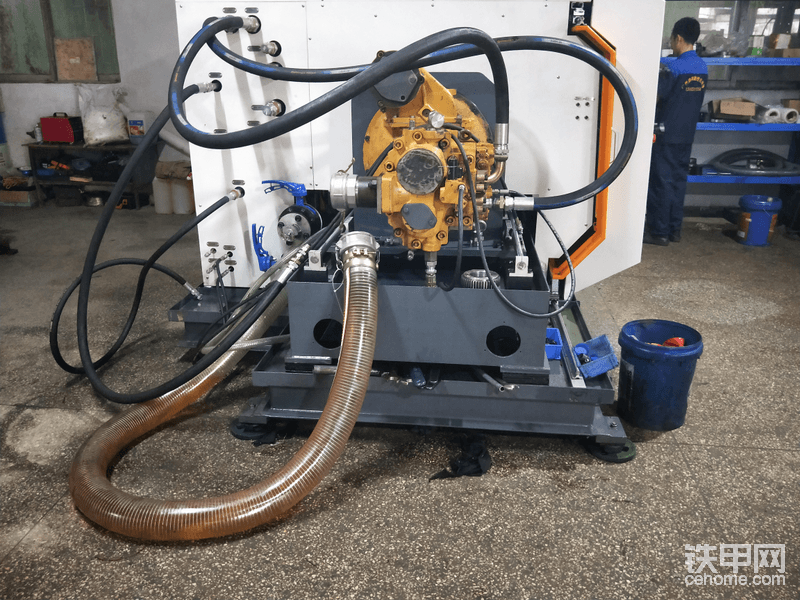

准备测试
准备测试

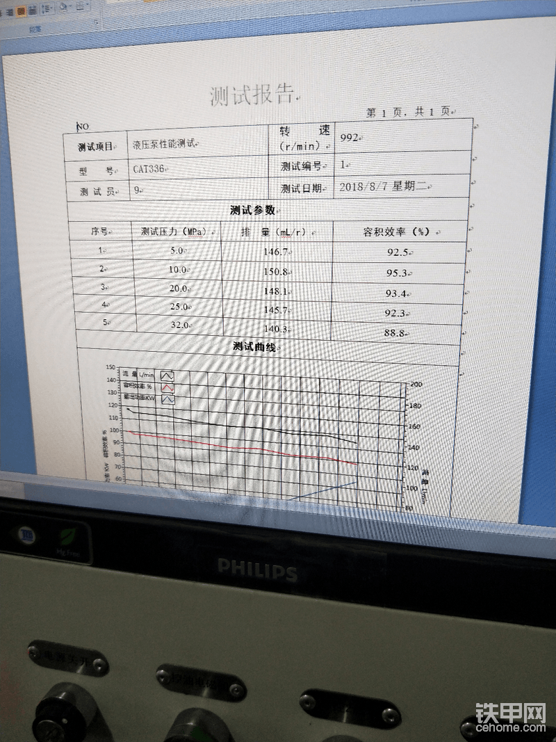

测试报告
测试报告
功率调整
功率调整

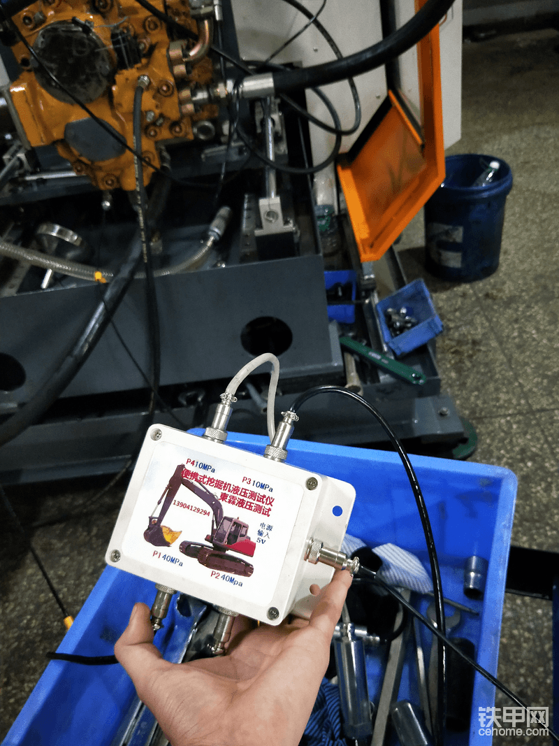

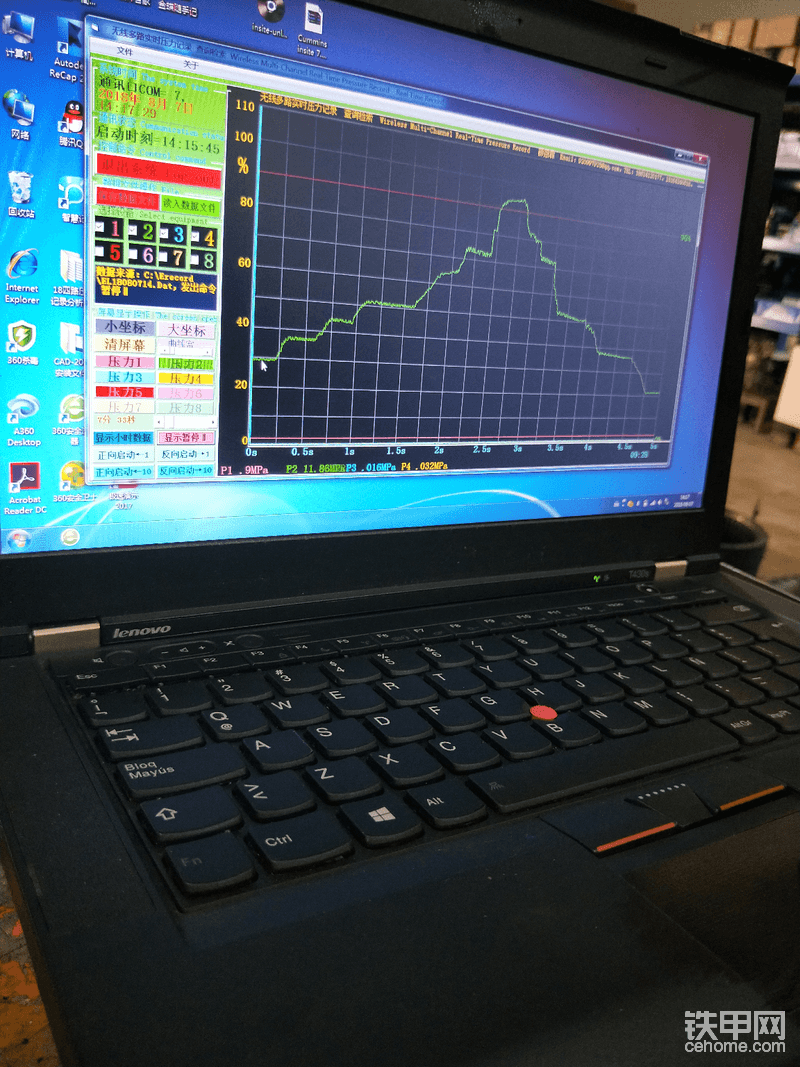

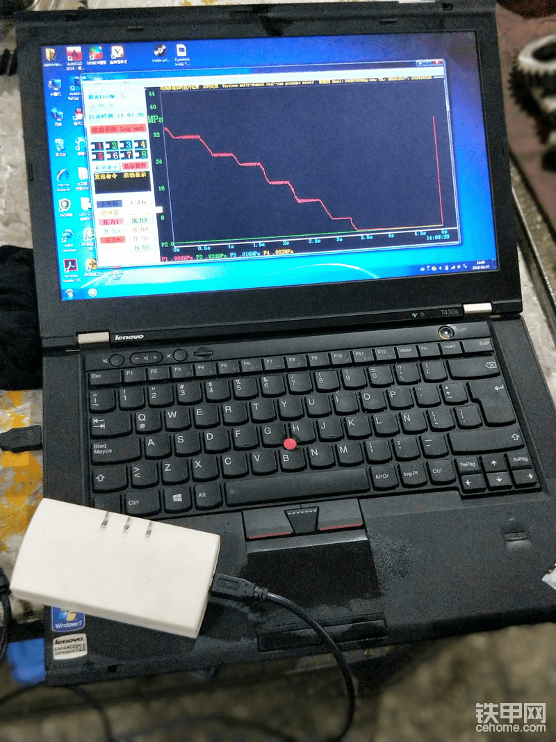

顺便将新的买马明东老师研发的无线液压数字万能表接上学习研究一下

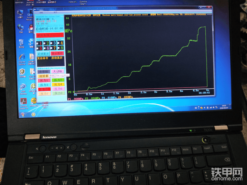

这是马明东老师的压力曲线图经过蓝牙无线传输到电脑非常准确,和实时压力一致,有了它可以在机子上同时测出多组压力,并用曲线表达并记录出来,可以大大提高判断分析液压系统性能和故障点。
修一个液压泵其实说难也不难,说容易也不容易,主要看个人要求和观念了。
干净,测量,测试,调整  是液压维修的精髓!
