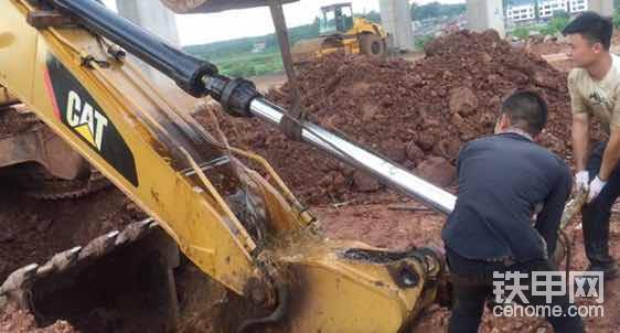

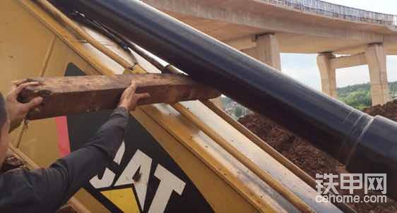

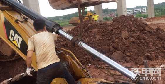

1、在地面挖一个坑,把小臂放到坑里,这样大臂就差不多接近地面,要不然就不好拆。

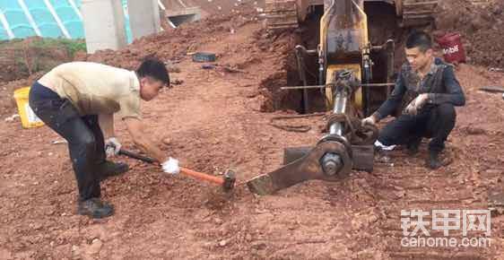

2、将泵芯的销子打出去,同时在油缸下面垫木头将油缸顶起来。
3、将泵芯收回,这样做的目的是将里面的液压油收回去。

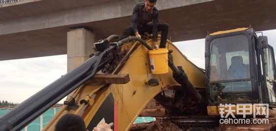

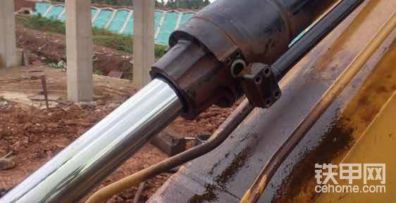

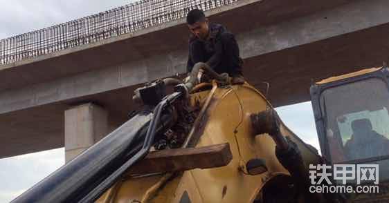

4、拆掉油管,一是可以把里面剩的液压油回收,二是如果不拆掉油管泵芯是抽不出来的。注意:两根油管都要拆,出油管是连接有缸盖的那根。
5、拆掉油缸盖的固定螺丝以及油缸上的油管,注意!!油缸盖上的油管要放掉了油缸里面的油再拆下来。泵盖上留一个螺丝防止泵盖滑下来。
6、将泵芯往外抽,同时用桶子在油管口接液压油。注意泵芯往外拉的时候不好停住,视频中就是往挖拉的时候停不下来,导致桶子里的液压油装满了往外溢出来。

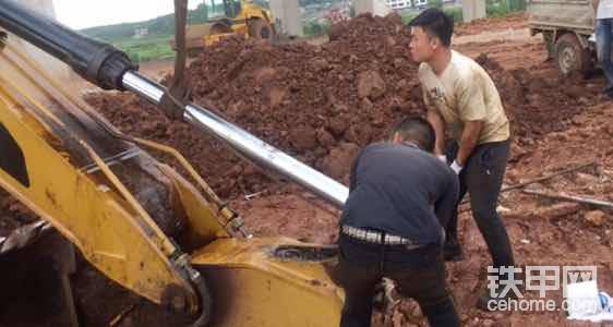

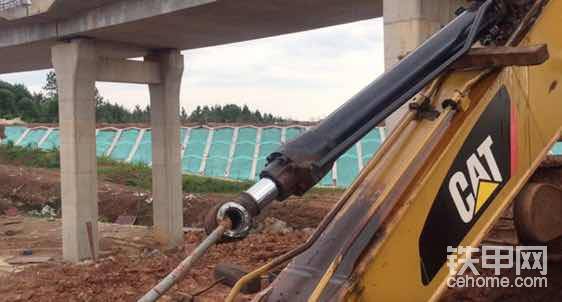

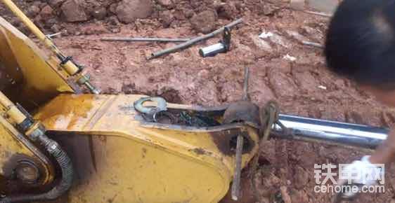

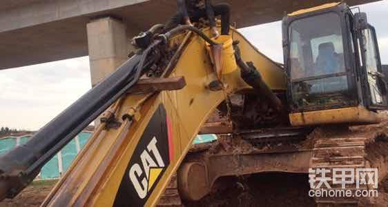

7、请挖机帮忙吊泵芯,将油缸上的最后一个螺丝取出,另外将泵芯的另一头抬起来并往外拉将泵芯拔出。需要注意的是掉泵芯的绳子需要一个绳子连接泵芯的另一头防治绳子滑动,另外挖机在配合拔的过程中切忌不能把大臂提的太高将整个泵都吊起来。

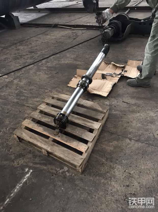

8,取出之后将泵芯掉头,把泵芯的头部放到小臂的连接位置,这样做的目的是为了固定泵芯在拆螺丝的过程中不会转动。

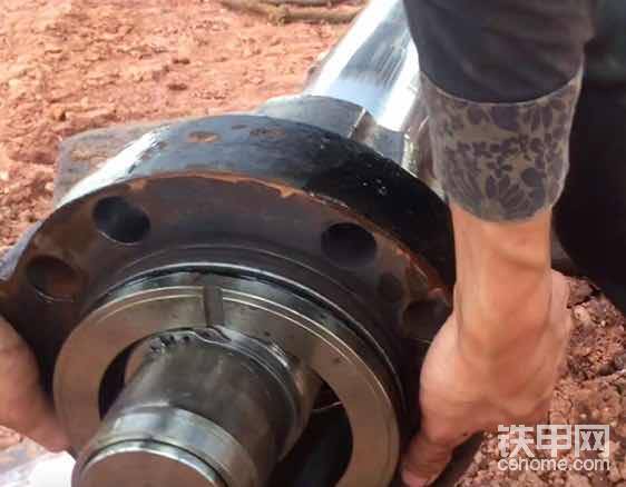

9、用拆泵芯专用工具拆解泵芯上的大螺丝。这个螺丝特别紧,如果之前没有换过油封,再拆的时候会很需要力气,必要时需要挖机帮忙压扳手,我这个之前换过油封,所以拆起来比较轻松。

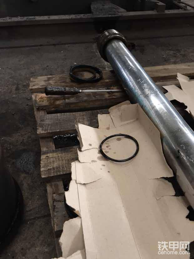

10、取出活塞、缓冲套、油缸盖。

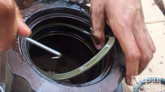

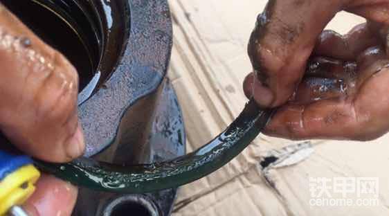

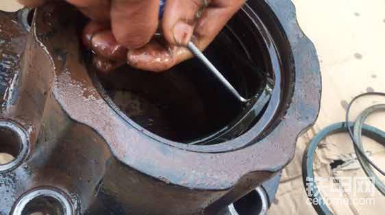

11、取出油缸盖里面的油封。
Ok,到这里拆装部分已经完成,下面来重点讲一下油封:

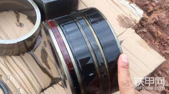

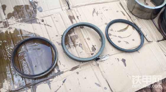

1、首先我们要分清楚油缸漏油情况:一般油缸外漏油的情况下我们换外漏油封就行了,如果机器存在掉臂的情况那还要换活塞上的内漏油封。
2、外漏油封有3组,从外到内分别是:尘封、主油封、缓冲油封,主油封和缓冲油封是有油封垫片的。
3、在日常操作过程中,为了油封的使用寿命,冷机时要做下空动作活动一下各个臂。
4、如果发现尘封掉出来了,要及时把尘封装回去,如果不装回去会有沙子进去加快油封的磨损,这是影响油封使用寿命的重要原因。
