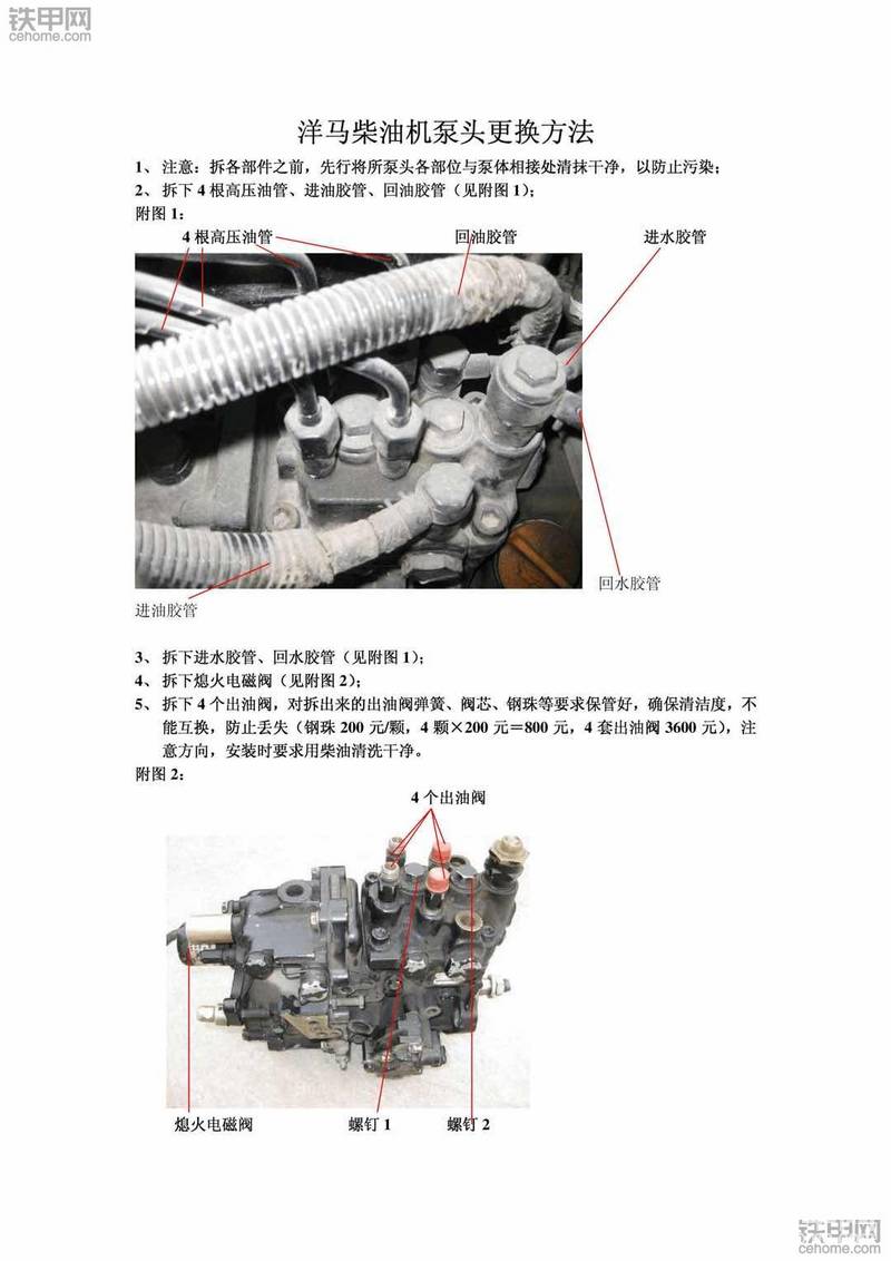

换柱塞和油嘴不行吗?
回复(1)
xiansuchou
2018-03-26
洋马泵头只有整体换。单换柱塞不可行。修车师傅告诉我的。
回复
xiansuchou
2018-03-26

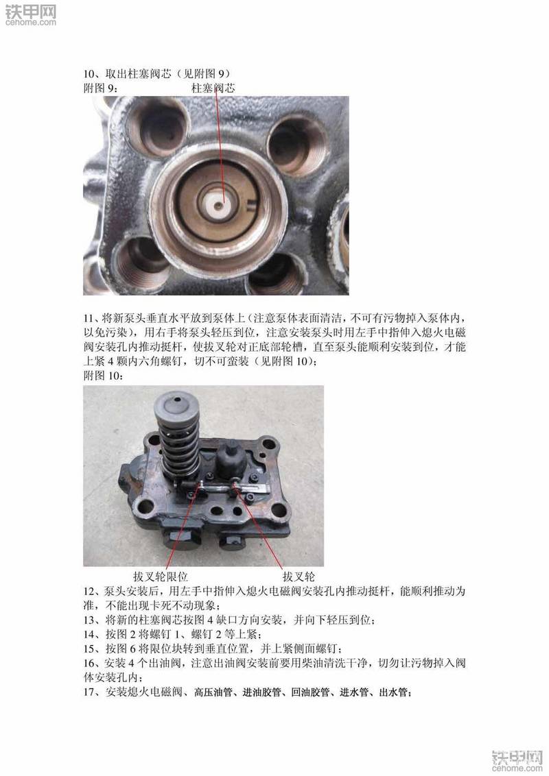

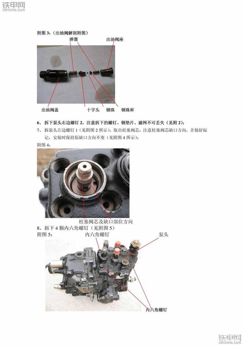

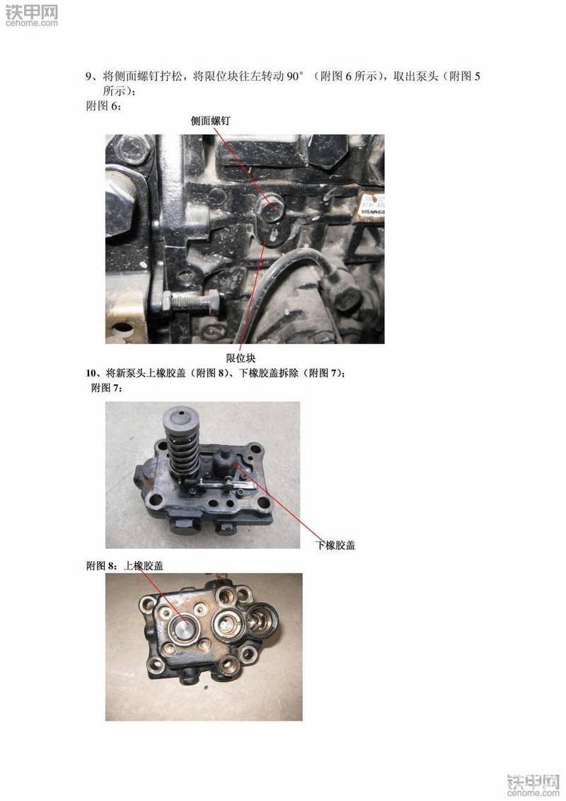

附上洋马发动机泵头更换流程图文说明。供各位老铁参考。
