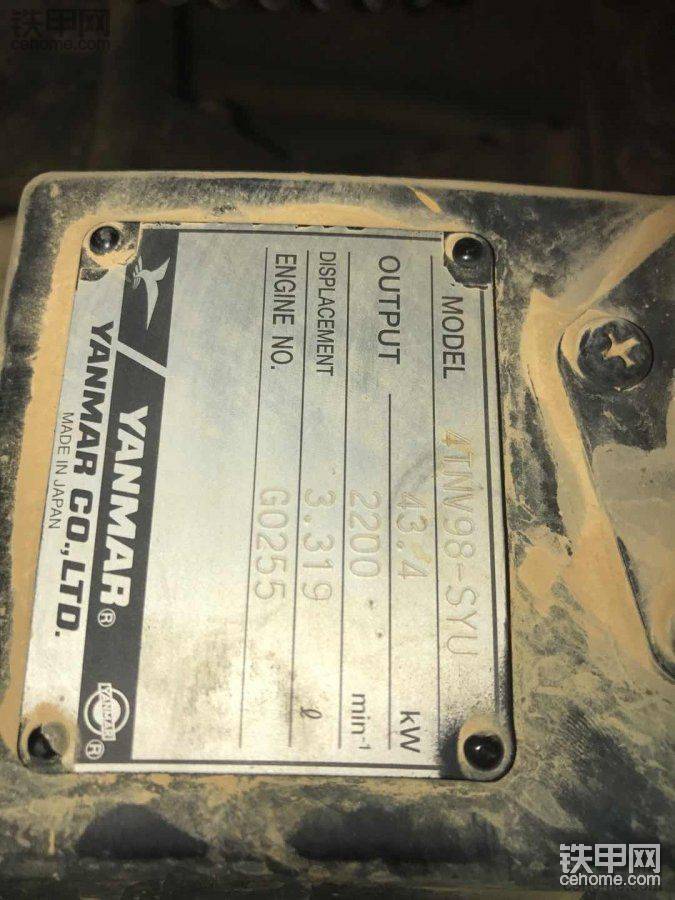

各位老铁好,我的挖机是11年的玉柴60-8,洋马4TNV98-SYU发动机。Made in Japan。这款发动机在众多品牌小挖机上都有使用。优点是:耐用性强,动力充沛,性能稳定。也有缺点,对油品质量要求较高。

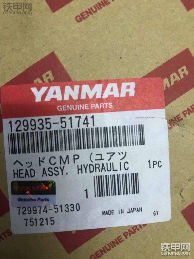

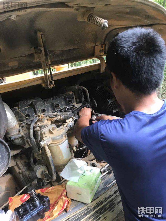

我自己没修过油泵泵头,不敢贸然动手。就联系了在本地搞油泵的 南阳校油泵 来修。貌似很多修油泵的都是挂南阳的牌子。连工带料,跟我要3600。自己买配件手工费是600。我觉得后者划算,就从网上定了个原厂泵头,价格是1700。然后叫师傅来装的。一共花了2300。看了师傅拆装泵头的过程,个人认为动手能力强的完全可以自己搞好。
