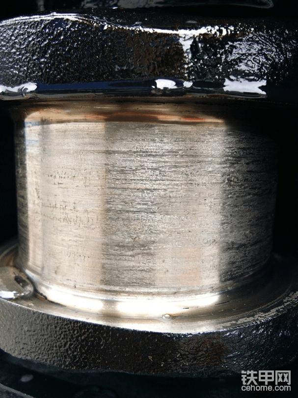

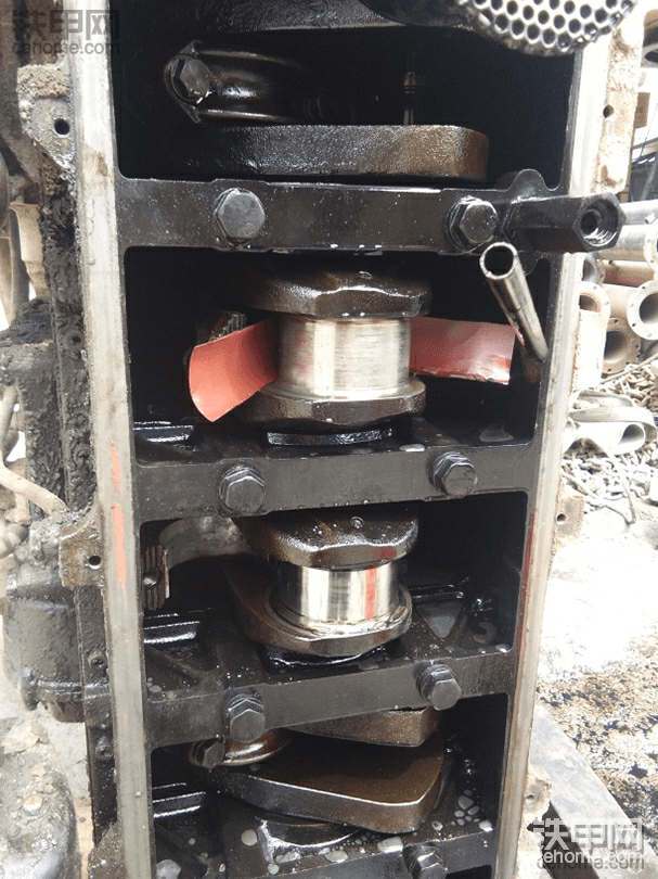

第3缸比较严重,但因为只是刚刚开始一点异响(还是大油门情况下),而发现机油压力低的时候,就没有继续工作了,所以我才觉得可以用砂纸处理,试一下, 倘若之前声音很明显,而且响声大,那么一般情况下95%的曲轴肯定都不保了。我这也是自己修理,不用掏工时费,换作请修理工,那么一般都会要求大修换曲轴的。

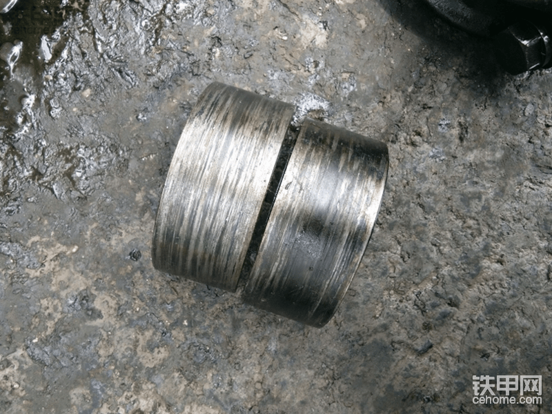

机油泵放进油桶里,堵住出油口,顺时针旋转齿轮,感觉有压力,稍微放开一点缝,油都会喷出去,所以我觉得机油泵没问题,就没有换。

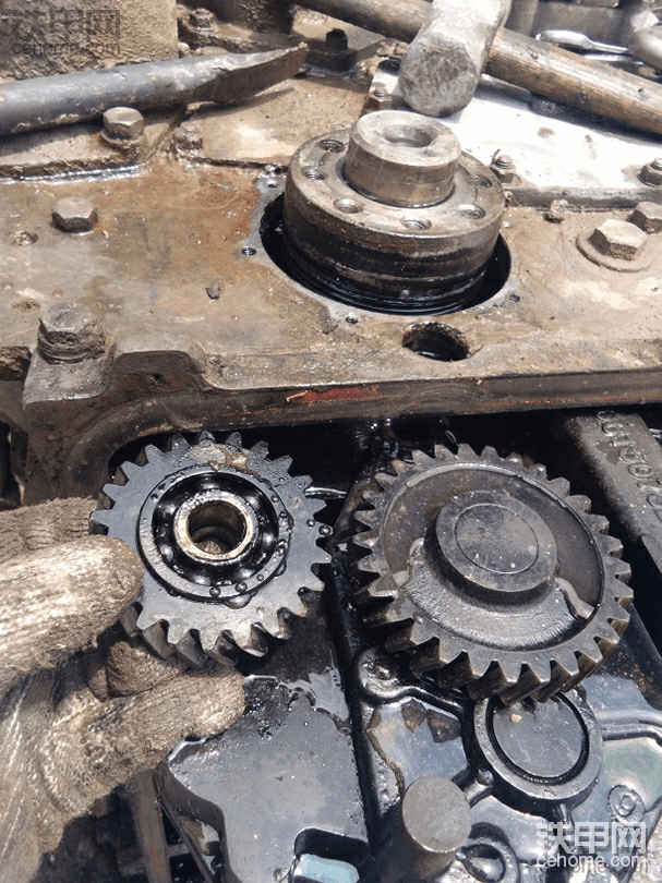

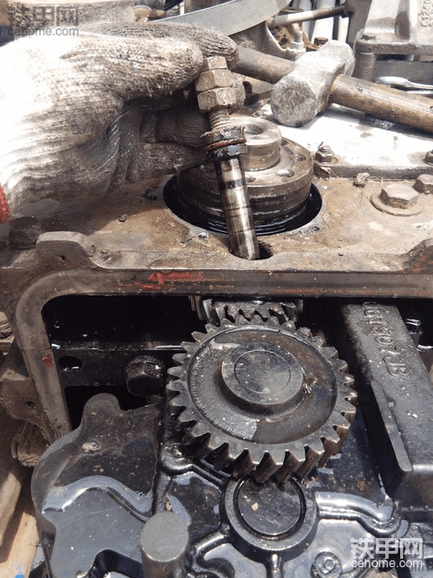

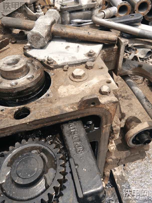

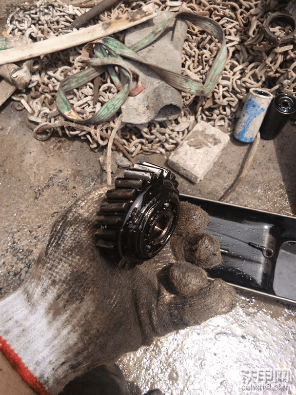

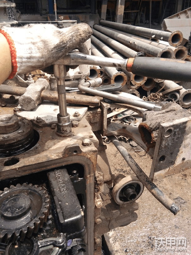

解释一下,那个过渡齿轮轴是一个¢10的长螺丝锁定的,取那个小轴的时候,找个¢12的螺丝,套个¢14的螺帽撬出来,如图
