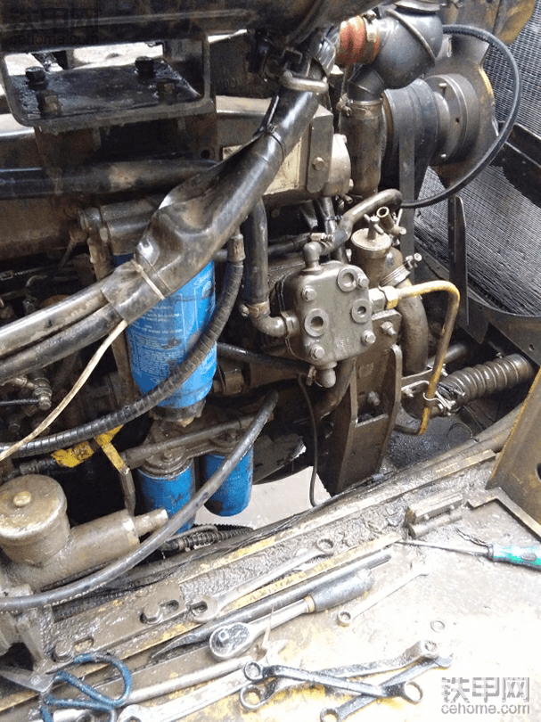

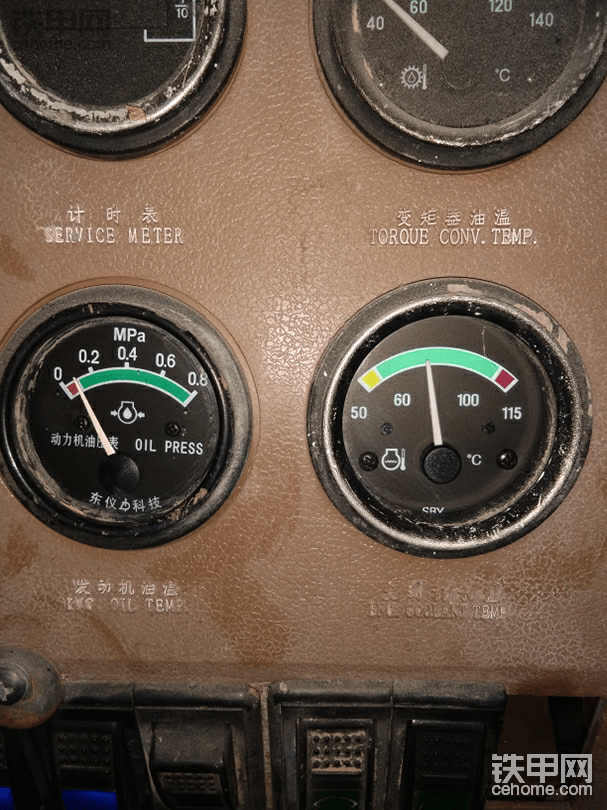

其实也没有多少东西,唯一就是弹性连接板的螺丝有些慢,但其实掌握技巧,也很容易的,总体来说很顺利, 启动车后,压力较故障之前有所好转很多,基本上可以满足使用要求,我琢磨只要控制好水温,那么机油压力问题应该不大,具体使用情况还有所期待。话说到这,我建议如果比较老旧一点的车,还是可以考虑加装个直感表,可以随时了解油压情况。

吊好机器后,当天就下班了。第二天才连接其它的东西。

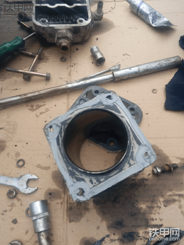

换这个空压机修理包很简单的,懂点机械的都可以自己搞定,只是需要一把卡簧钳,实际是活塞即使不用取下来,也可以换活塞环的,我是为了方便清洁。那个缸体下面是斜口的,所以活塞环对好口,小心翼翼的慢慢拍打,就可以到位,然后就盖好气缸盖,这打气泵窜油太厉害,所以不得不修一下。
