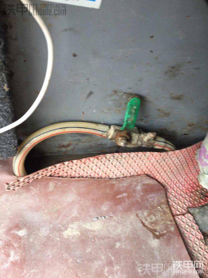

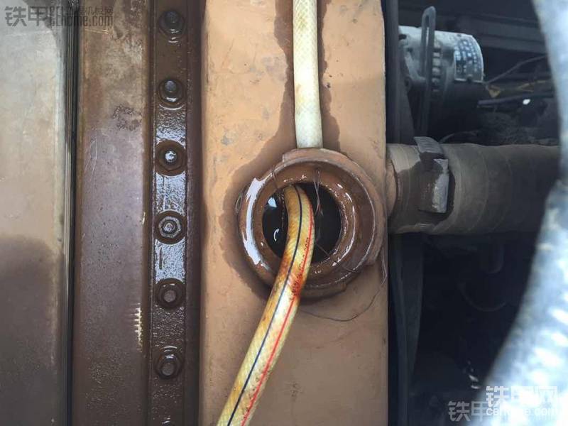

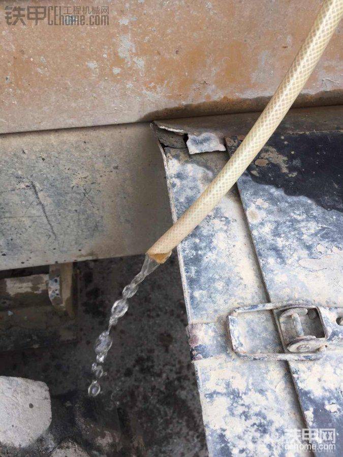

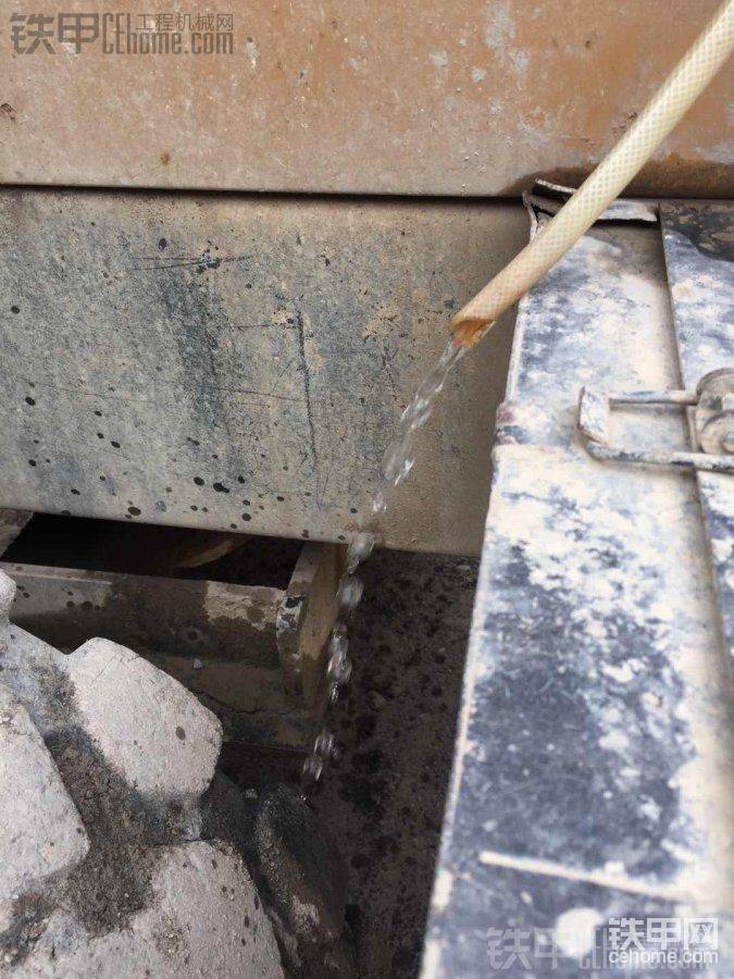

教你一招解决高温
446499188
2017-07-25

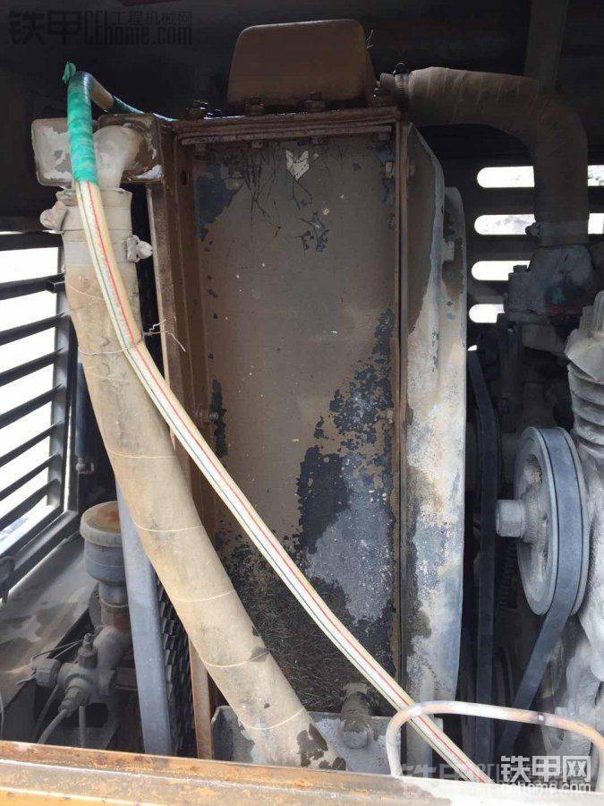

看你那水箱好脏了 洗一下说不定水温就不高了呢!
189****0427
2017-07-23
是的
189****0427
2017-07-23
无聊乱搞的
189****0427
2017-07-23
可以加一个三轮车的散热水箱。
189****0427
2017-07-23
好的 我把管子加个喷头 让它淋水箱
189****0427
2017-07-23
不漏
龙州挖掘机
2017-07-21
就跟货车滴水一个道理
我是静静123
2017-07-21
你太有才了回复(0)
GJ12312312
2017-07-20
这方法很好要是能从水箱内建立一个循环的话可能更好,在水箱下部分接一个接头出水,从上面进水,用水磅
苍山临工小铲车
2017-07-20
你这招好是好关键还是腐蚀水箱,你可以单独加个水罐用喷头往水箱上喷水也可以降温
