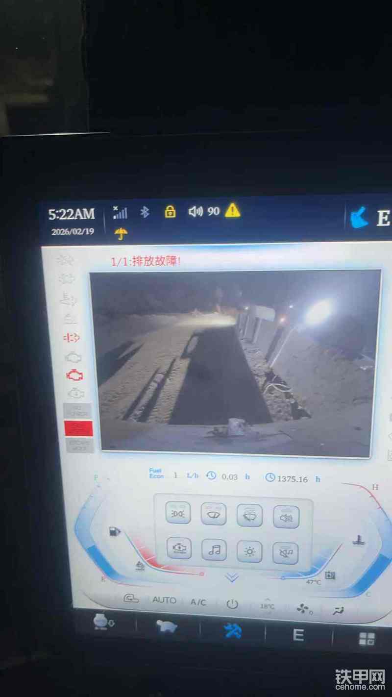

发布了一条动态
veedon
昨天 20点09分
我之前也碰到过这情况,得找会刷国四排放程序的师傅才能消码。
manwang-
昨天 19点58分
如果你那里排放不受限制,可以处理,联系我5643234058.前面一位你懂,不是免费处理。
回复(1)
挖机金钱豹子1863
昨天 14点00分
我之前问过修挖机的朋友,得找能刷国四排放程序的师傅,不然消不了码。
回复(1)
manwang-
昨天 19点55分
不解决排放问题,无法消除代码,他这已经中毒了,
回复
手机用户aemnrwy
昨天 08点00分
我之前碰到过这情况,得找修挖机电脑的刷下排放程序,光拆尿素消不了码。
manwang-
昨天 07点00分
那不仅仅是拆掉尿素系统就可以,那是与排放系统电脑捆绑的,仅拆掉尿素是无法排除代码,因为,这只能排放不达标而报警。
