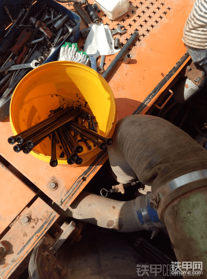

铁甲网首页 铁甲论坛 斗山500换气缸垫失误的判断 发帖 评论 图片 发表回帖 全部评论 落寞天涯 2017-07-12 夏天确实不适合修车,热成,就是打打杂就成这样,在这么热的天出来修车真心不易 回复(0) 落寞天涯 2017-07-12 拆下的筷子,这个习惯还是不错的,拆下的东西装好,再也不用担心少了零件多个螺丝了,野外修理,一个小零件会耽误很长时间 回复(0) 落寞天涯 2017-07-12 偷懒法,没拆进气岐管,也算节约方法,这样更快速,和免换进气岐管的垫子,如果需要膛缸的就不要学了 回复(0) 落寞天涯 2017-07-12 调气门间隙,今天才知道原来每台发动机的气门室盖子都是进排气的参数 回复(0) 首页<12>尾页 为你推荐 泸州本土过滤,现场过滤斗山2字头挖机,老板反应动作慢发卡 挖机钢铁侠556 2022-12-09 5272 14 2021年挖机维修报告、及故障分析处理(4) 重庆快反维修部 2022-01-08 4292 0 机型是斗山220-9E,熄火异响 云南小左 2021-05-08 4048 8 斗山225摆线马达大修 挖一斗练练 2021-02-10 5460 9 斗山220 发动机维修直播帖 (继续组装)2 重庆专业挖墙角 2021-01-01 4367 4 斗山220 发动机维修直播帖 重庆专业挖墙角 2021-01-01 4469 2
