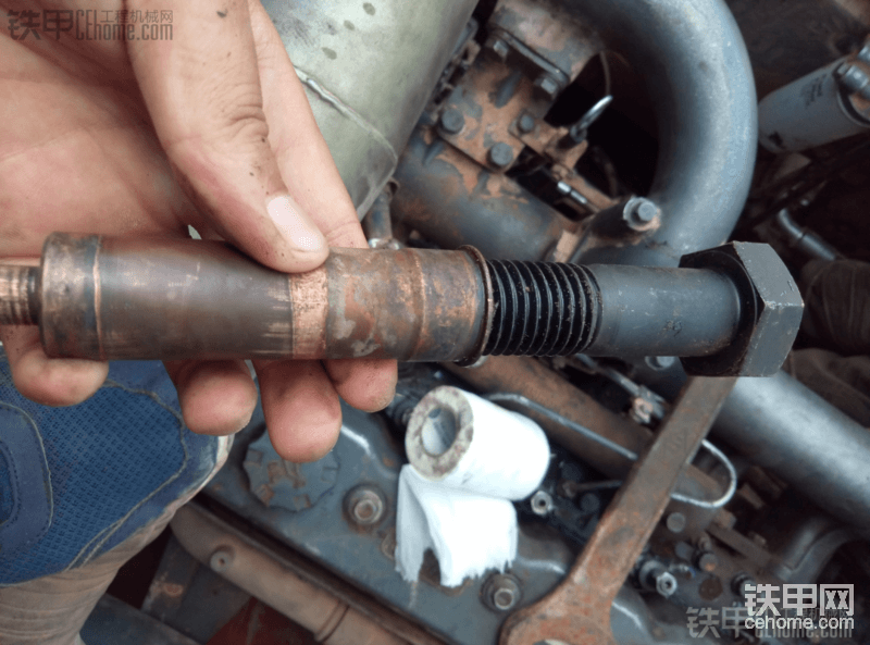

前天刚工作20分钟左右,突然高温爆表,小水箱往外冒水,当时觉得是散热板太脏,也是有半年没冲洗了。当时工地没水,用的空压机风镐的气管冲的,怠速状态下水温稳定四格,这个说下高压空气吹的时候最好怠速并打开液压泵那方的边门,不然跟爆炸现场一样,最好戴上眼镜,不然你会哭得很伤心。结果吹完加满水,怠速温度正常,试机5分钟不到爆表。当时在基坑里,等自然降温,期间停了上次开上基坑,用高压水枪继续冲洗散热板,水冲的确实比空气干净,加水试机问题一样。散热板排除高温原因,初步分析:1.节温器打不开,2.气缸垫冲了。从简单的花钱少的来,拆下两个节温器,这时加满水,发现新问题,有气泡伴随着水量变少。好了气缸垫的问题,可能到这里百分之90的师傅都会判读是这个问题,这个经验造成后续不必要的维修,拆吧,考虑只是气缸垫的问题,没有拆进气岐管,直接抬下来的,当时考虑已经拆了顺带把喷油嘴拆下检测,油头送去检修,这边继续搞气缸垫,拆开才发现气缸垫并未有冲的痕迹,当时有点觉得不对,但考虑刚出现问题可能并不明显,积碳倒是不少,清洗打磨,用的是石棉垫,就没做膛缸处理。正常装机期间清洗打磨,调气门间隙不表。在上气门室盖子时送检喷油嘴那边传来消息有个油嘴出现锈浊,疑似铜套漏水。为迟已晚,再拆气缸垫必然报废,检查铜套并无损坏迹象,拆卸喷油嘴未做编号的后遗症来了,没法确定是几缸铜套。侥幸之下继续装上喷油嘴,加水试机,水箱口照样起泡,少水,加不满水,动车试机水温20分钟水温倒是不高了,新的问题出现,发动机出现喘气声。说到这老师傅些可能都猜到,从一开始我们就犯错了,总结如下
 1.经验有时能快速的找出故障,但是也能误导判断
2.拆卸时不规范,拆卸喷油嘴该做好标记,这个便于故障判断和后续维修
3.没上铁甲来咨询一下老司机些
  现在的问题觉得还是出在铜套,校了喷油嘴造成铜套间隙加大,漏气更严重,都开是喘了,咨询了下,不用拆,可直接更换,明天跟换铜套再来说道下,老司机些有过类似经历的希望指点一下
