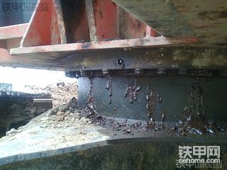

O型环老化了
手机用户RNeAAZ4
2017-06-04
中心接头油封换换5.600块钱吧
朱师
2017-06-04
小问题,几百块钱的问题
137****0896
2017-06-04
我这个还好吧,买了到现在好像没出过什么问题,小滴小漏都是管子的问题,就换过几根液压油管,其他的没动过,就这次心烦意乱的。
ll6767
2017-06-04
还有别的问题
137****0896
2017-06-04
行走跟之前没多大区别,我就是看着漏油心烦,想给修好。
1275460500
2017-06-04
分油中的油封烂了 是不是行走感觉缺力
137****0896
2017-06-04
这个毛病不至于卖挖机吧?
ll6767
2017-06-04
我的挖机也是哎前几天卖了
137****0896
2017-06-04
就在手指的小孔那里漏出来的。有谁遇到过这样的事儿吗?
