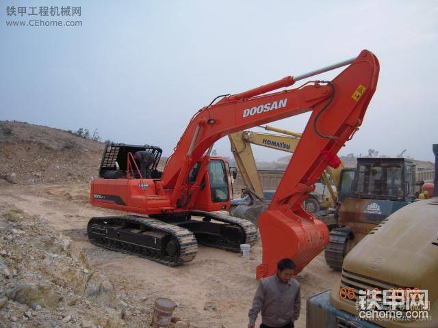

机子是08年12月份提的,具体的价格150多W是分期付款3年,送了2W的配件,好像全部付完要近180W,因为这个事情是我老爸操作的,所以我只知道个大概。
提机出来去海边做一个填海工程,前面1000小时好象没大什么问题,小毛病是有的,时间久了不怎么记得了,好像第一换机油,换机油格公司里原装的要550块一个,TMD吓死人了,就买了一个,后面买就是100多一个了。对于这一点对DOOSAN公司的配件还是很有意见的。后面找代理商也不给退款。记忆犹新啊!

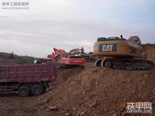

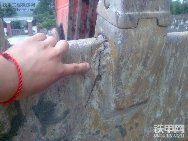

对于DOOSAN机挖土方呢,觉得勉强还是可以的,但是后面换了一个工地,石头多了,那斗就经常焊啊.后面找公司换了一个。现在还是老开裂那压簧板。
这个绝对是DOOSAN的斗的质量问题。

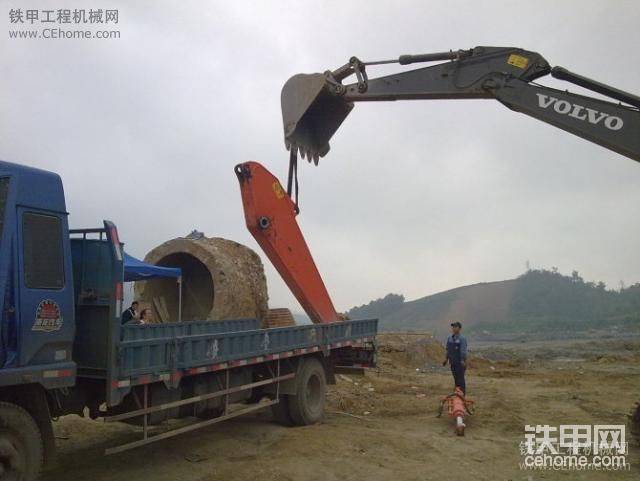

在这个工地换了斗,还有小臂开裂也公司换了,

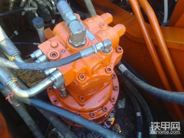

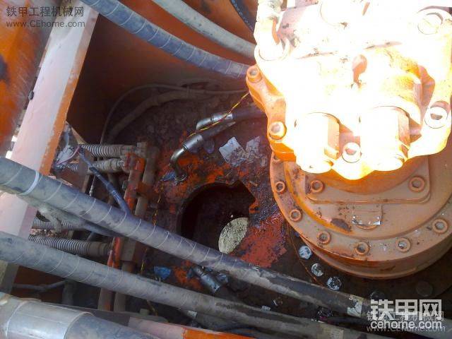

保修期内还换了手柄的油封,还有猪仔泵也换了,中心接头的油封
这个中心接头油封2000小时左右换了,4000多小时又换了,这个真不知道是不是设计问题,还算油封质量问题了,还是算常规的磨损呢?有谁知道的?我就见过4部370--7的都有渗油。

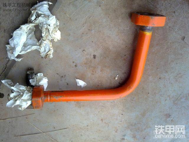

还有这根油管
分配阀连接猪仔泵的油管,居然破了3次,我就拆了3次去焊,现在叫公司发货都还没到货,一个多月了。只好焊了将就用了。

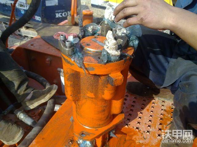

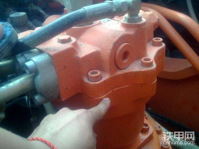

3000多小时旋转这个盖子又开裂了
这个不知道是质量问题还是什么问题,反正我就知道 我们这里有2部开裂了。找公司买这个盖子发货发了差不多半个月,就这样停了半个月。因为出了保修期都不知道这个损失谁负责?

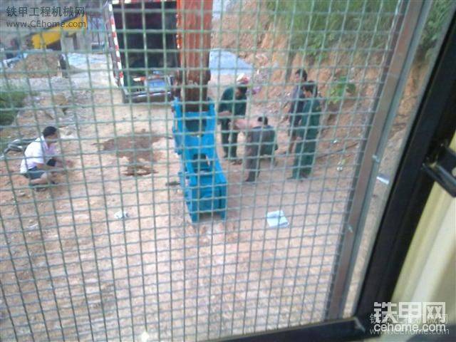

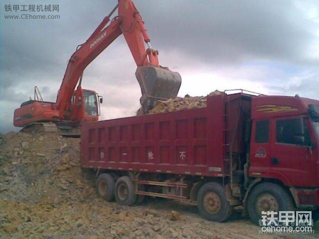

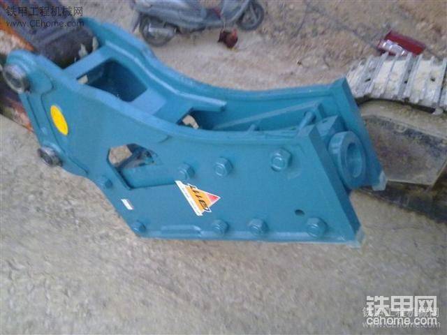

3000多小时装了个锤子。

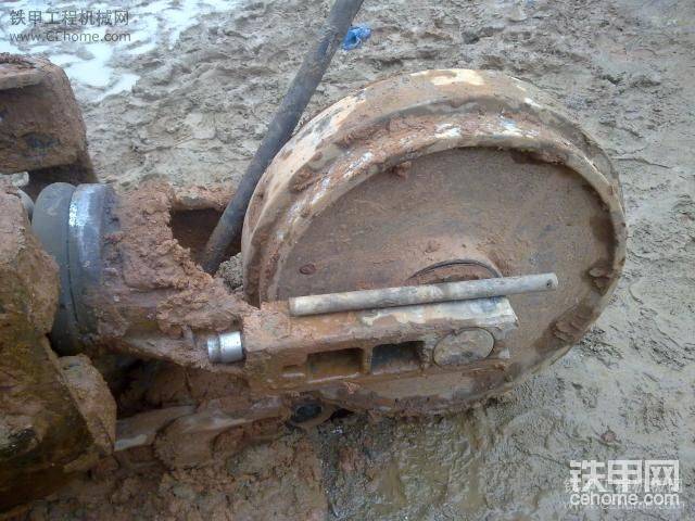

现在手柄又渗油了,又要换了。真是烦躁。4000多小时一对导向轮全坏了
又换了一对,原装的要9500一个,哀。
