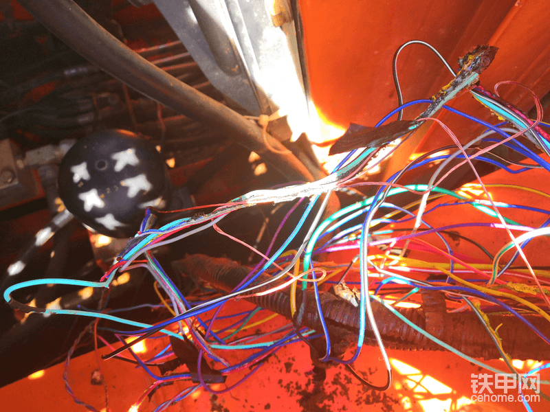

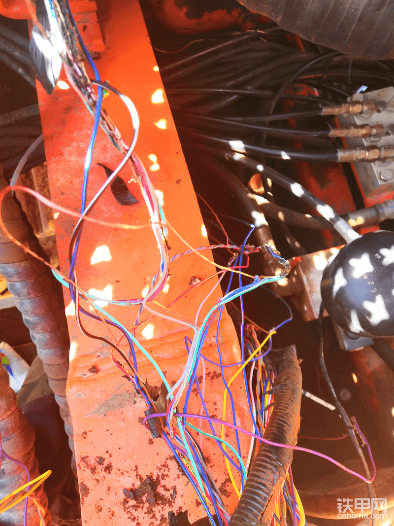

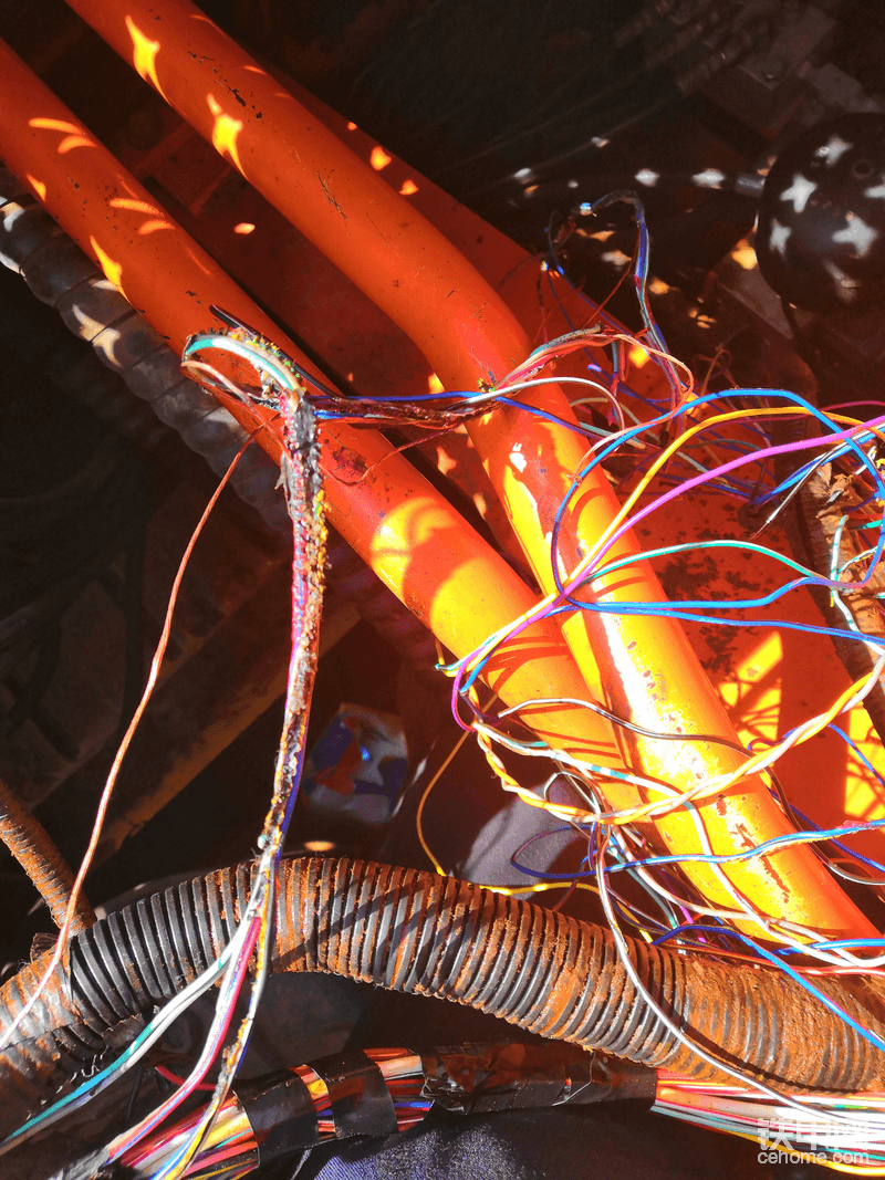

故障检查与排除,到现场后检查发现。线路从驾驶室的内部一直烧到先导电磁阀附近,在先导电磁阀的附近找到了故障点原来在线路中有一个保护二极管插头中的绝缘胶布全部脱落造成二极管附近全部裸露。短路造成了线路烧焦的。从驾驶室内部烧焦的插头开始到先导锁电磁阀的的线路全部扒开。把烧焦的线以及相邻波及的破损线路和电线全部更换。因为主线路的走向空间非常的小。所以在维修的时候非常的费力。把烧焦以及破损的线全部更换新的,然后再重新包扎。测试一确正常。
故障总结,遇见这种情况,一定要找到故障点。因为这种情况有时候是偶发现象,故障很难排除。如果线路有烧焦的迹象。一定把原来烧坏的线,在线路中全部清除,否则后患无穷。
线路中破损的电线必须全部更换新的,能怕麻烦。,否则后患无穷。

一条电线短路,导致相邻的线路也都粘连了。
