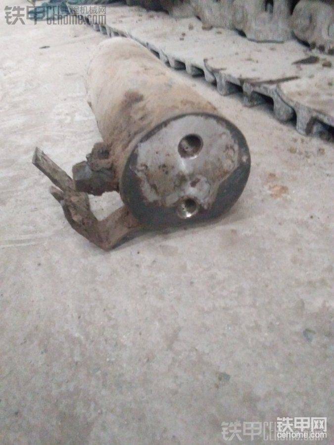

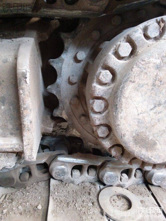

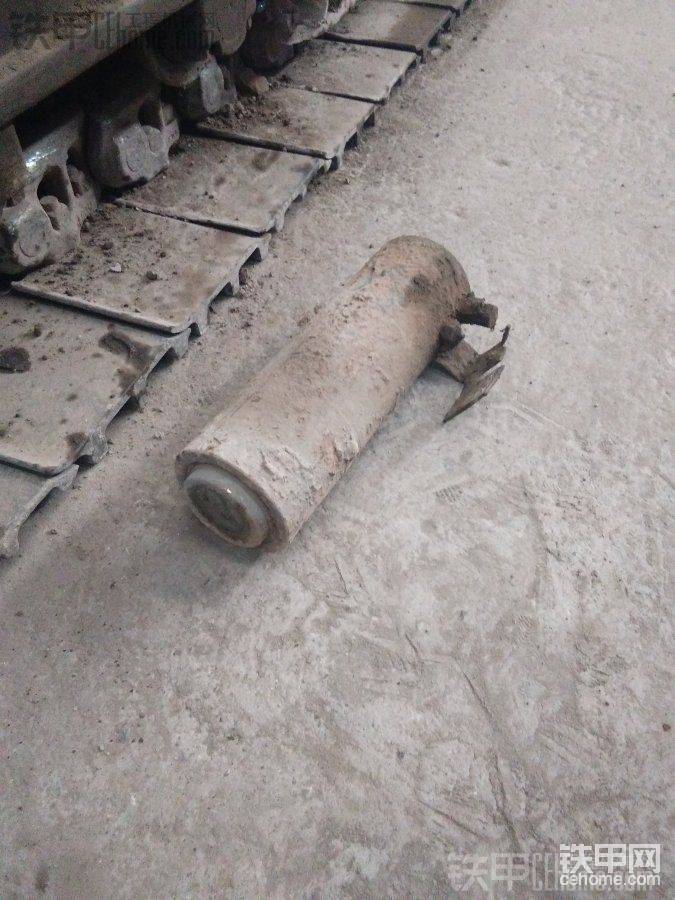

涨紧油缸时间长了锈死了,我们都是直接换总成,你应该把驱动齿的照片发一发,也有一种可能,会不会是引导轮不转或者转动不灵活?

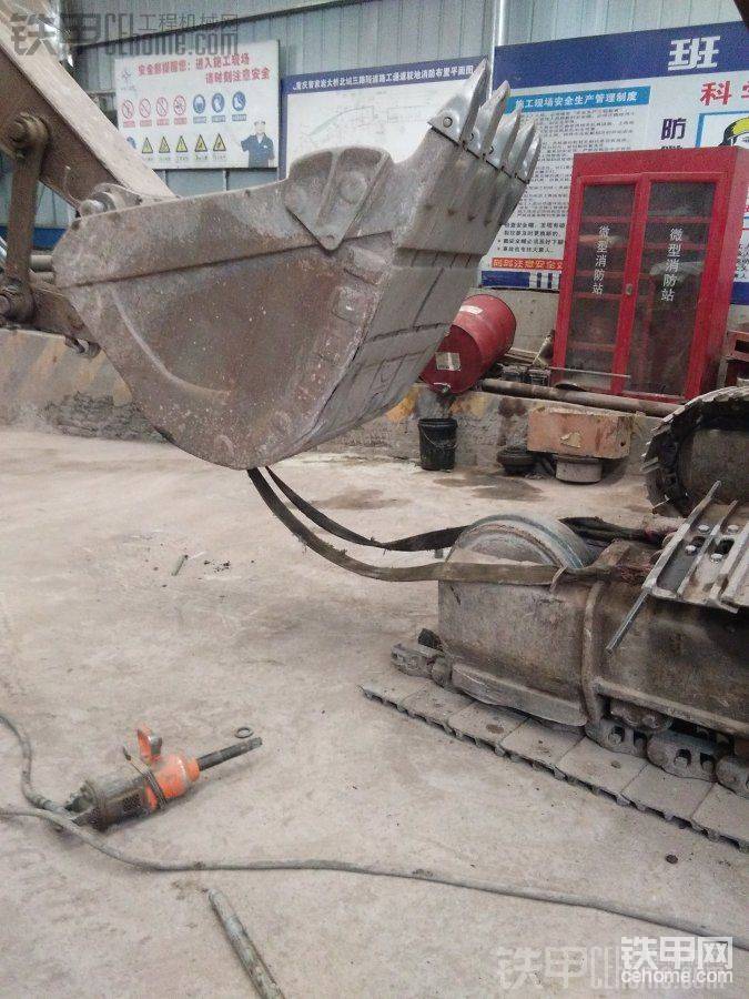

昨天(30日)重庆市里的修理厂居然都已经放假了,跑了几个地方都是关门的,无奈只好回工地,又打电话咨询修车老师傅,根据我的描述,他说弹簧和螺丝都没有断,那应该就是好的,没有问题。这就很难理解了,那为什么单边行走履带会挂不住驱动齿呢?想着摆在这里也是摆着,不如再装回去,再好好试试看,观察一下别的地方有没有可能,有活销就是方便,三下五除二就装好了,可新的问题又来了,涨紧油缸打黄油怎么都打不动,不是油嘴的问题,想办法搞了好一阵子都不行,只好又把履带拆开,拉出来引导轮,拆涨紧油缸
