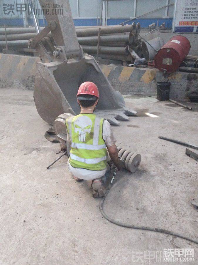

先修左边行走问题,这车左边履带看上去很紧,而且撑起来看,同样也是紧紧的,几乎没有下垂度,可单边行走的时候,驱动齿和链轨套会像挂不住一样,啪啪啪的打齿,声音很大,有点吓人,但驱动齿和套子都是好好的,差不多和新的一样,所以我怀疑是底盘弹簧那一块有问题,或许是螺丝断了吧!于是找好地方停车,开拆,这个刚好有活销,省了不少劲 。
放涨紧油缸黄油和打活销就不讲了,略过……
把引导轮和叉架取出来后,并没有看到弹簧或者螺丝折断,但弹簧大螺丝杆有很大的前后活动间隙(不知道甲友们能不能理解我说的意思),实在让我搞不清楚怎么回事,按理说,100%就是弹簧这一块出问题了,但现在又没有出现预想的那种问题,有点不解,打电话给外勤车,想带着弹簧去修理厂请教一下师傅,但车在外面办事,今天是没有时间了,明天才行,没办法,只好甩在一边,这个工作暂且搁置吧!

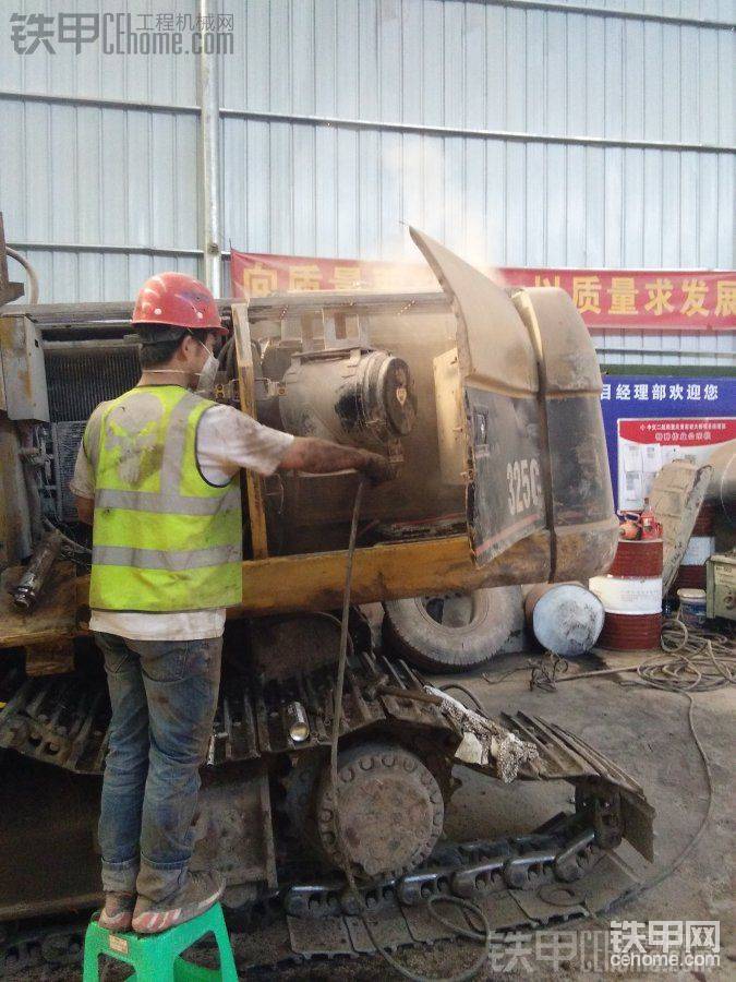

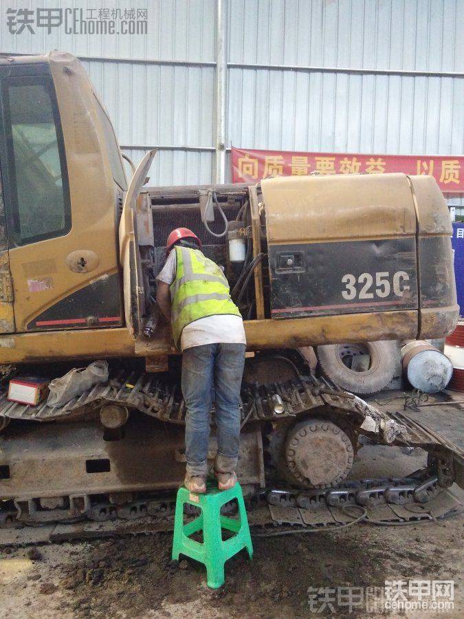

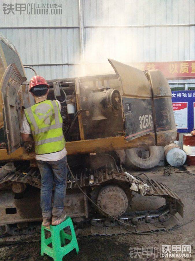

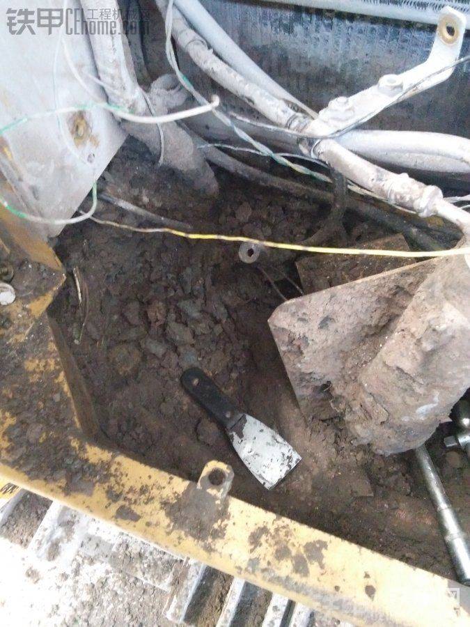

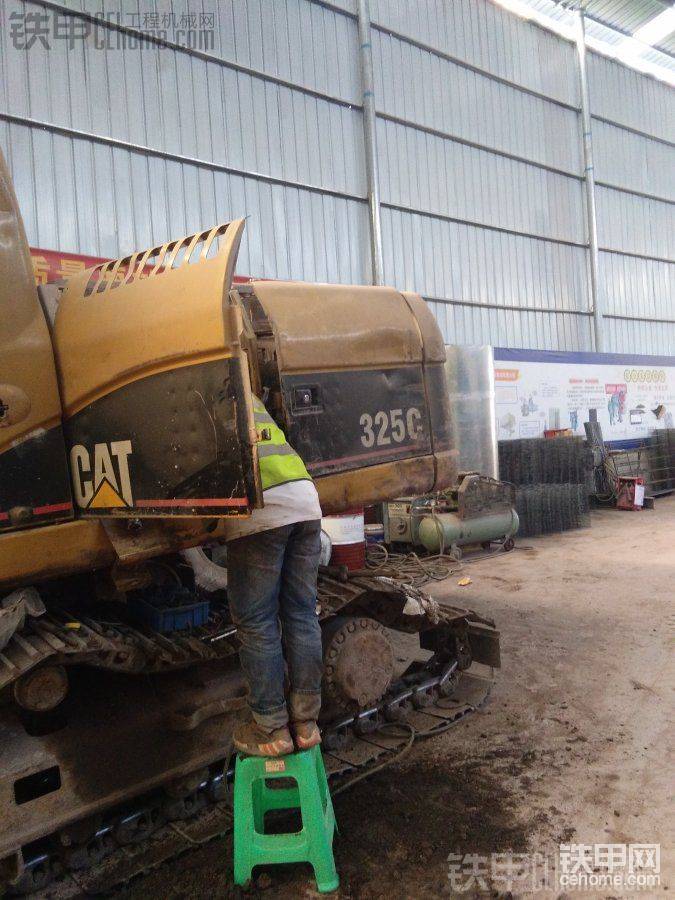

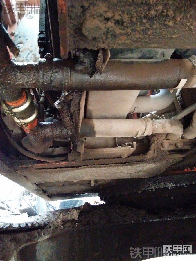

本来先导泵那边还有一根液压油管要拆下来去订做的,可既然外勤车没有在,那就先不拆了,做别的吧!检查了一下车,发现在水箱和液压油散热器这一块灰尘非常的厚,都是湿湿的油泥,散热器都堵了不少,这在洞里可不行啊,会影响到散热效果的,于是拿着小铲刀清洁卫生
这卫生做起来真的费劲,油泥和脏东西太多太厚了,几乎覆盖近10cm的一层,尤其是油温散热器,堵的厉害,于是就慢慢一边清洁一边用气管吹……

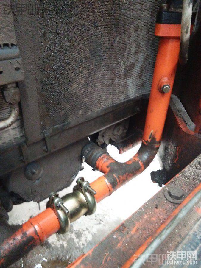

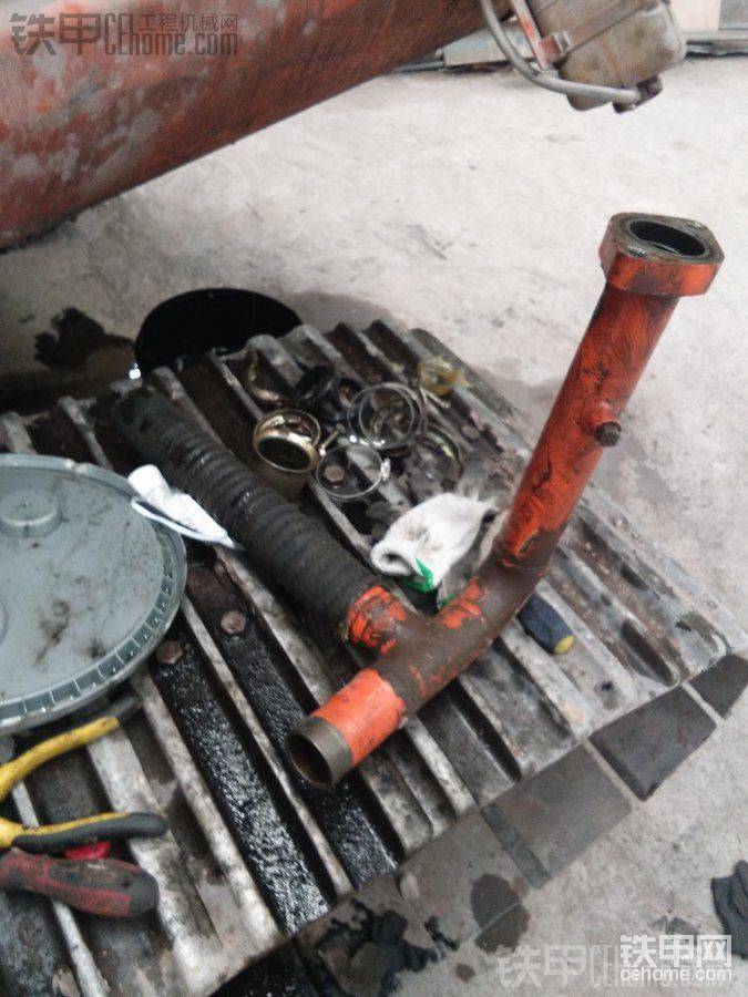

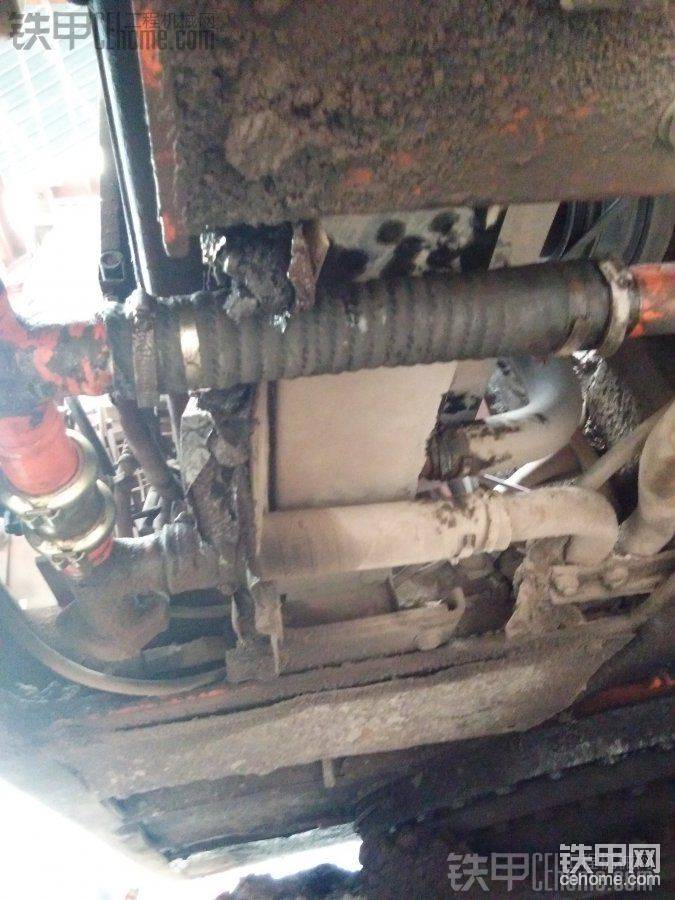

可这部还没有做好,那部斗山150又反应漏液压油厉害,要收拾一下了,真晕,于是让司机开出来,看了一下,是液压油散热器的肥仔胶圈那里漏,确实厉害,而且软管也老化严重,也在渗滴,
用抹布擦干净启动车,很明显看到这2个地方漏(肥仔胶圈和软管)
赶紧电话联系外勤车,让他们回来的时候,去配件店稍带买回来,型号的样品我直接和配件店联系,交代清楚了。

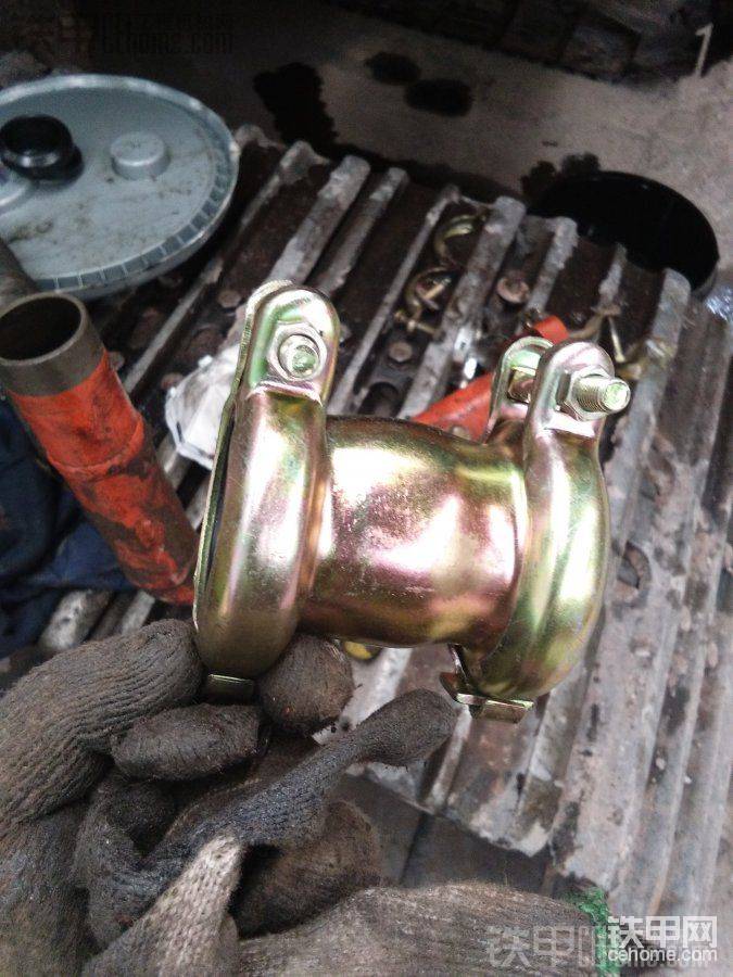

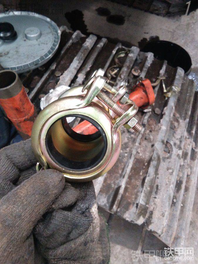

快下午的时候,终于买回来了,赶紧装起来
这个软管口径偏小了一点点,装进去可是费了一大股劲的。
肥仔胶圈直接买了一套总成
肥仔胶圈直接买了一套总成
装上去试车,OK,不会漏的,搞定!
装上去试车,OK,不会漏的,搞定!
