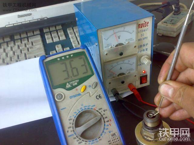

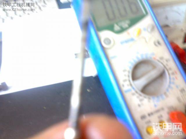

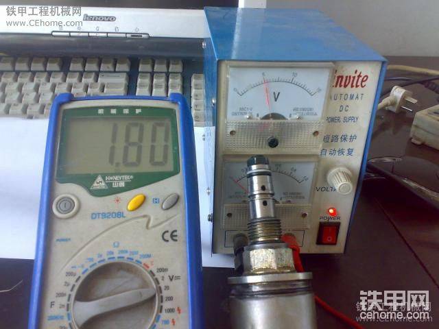

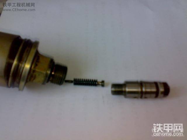

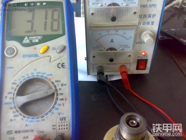

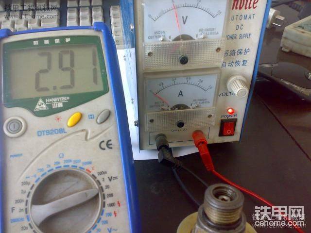

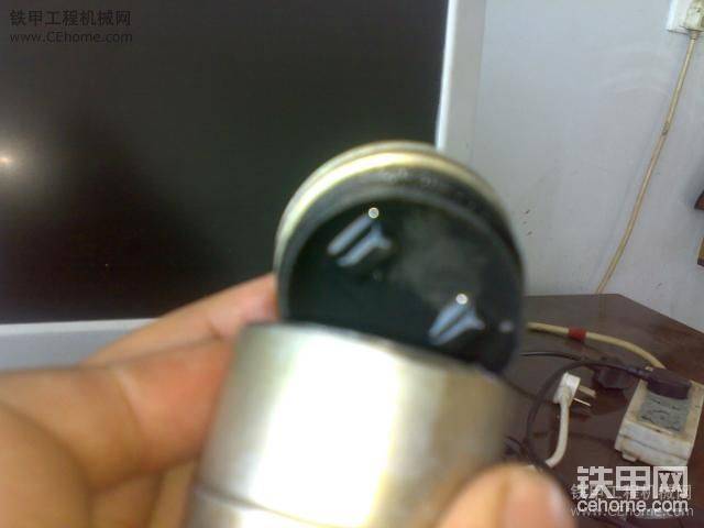

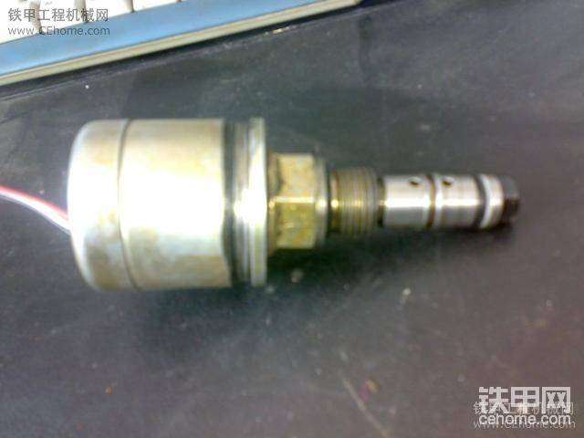

拆解日立-2的压差传感器,脱机测量!多图1

hds0730
2018-03-11
又要出问题了,动作有时很慢,拔掉压差传感器速度正常,但发动机负荷大,咋办?有高招没,今天想把压差传感器再调下,请问取样电压4.5v是只打着车后的电压吗?

jwszxb
2013-05-12
我的200-2压差传感器也不行了,转盘和行走会一卡一卡的配合其它动作就不卡,拔掉压差传感器接线也不卡了,请问是不是压差传感器出问题了。谢谢
发动机智能恒温
2013-05-11
用可调电阻就可以了慢慢不麻烦的
