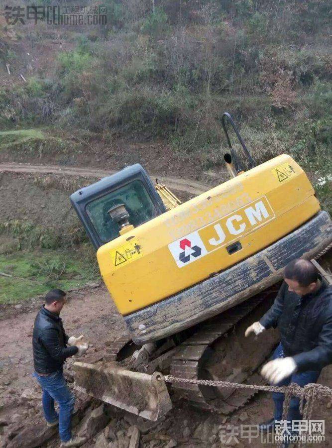

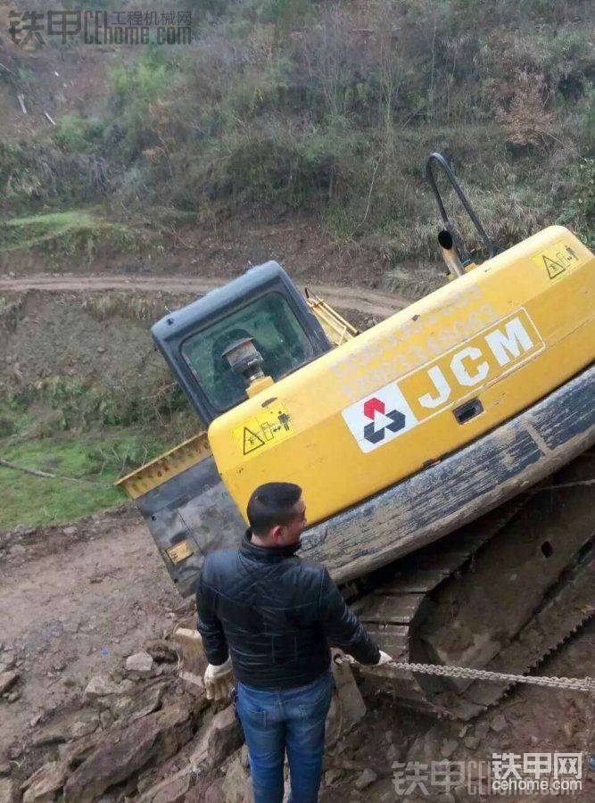

直接拉大臂,把挖机拉下去,在莫履带,不得饭
挖机里
2017-04-20
小的不敢,容易偏,大挖机稳当些,
梦想起航
2017-04-20
有条件情况下,还是请吊车吧
152****1507
2017-04-20
蠢,叫个挖机来把右边的履带挖低来就可以了
130****1978@
2017-04-20
这样的坡,挖机不能这样摆,很危险的。履带车辆最怕侧翻,侧斜,一定不要车子发生这样的事。这挖机不顺到边跛摆怎么会发生这种事。
陕H26008
2017-04-20
找挖机帮忙,后面往下降,挖个坑也可以,保持挖机稳住,能转过来就好了!
a314724220
2017-04-20
就是
159****6616
2017-04-20
还是吊车靠谱
湘N94583
2017-04-20
果断50吨吊车,安全省事
轻轻吻
2017-04-20
没你这个严重,不过也是差一点就翻了!
