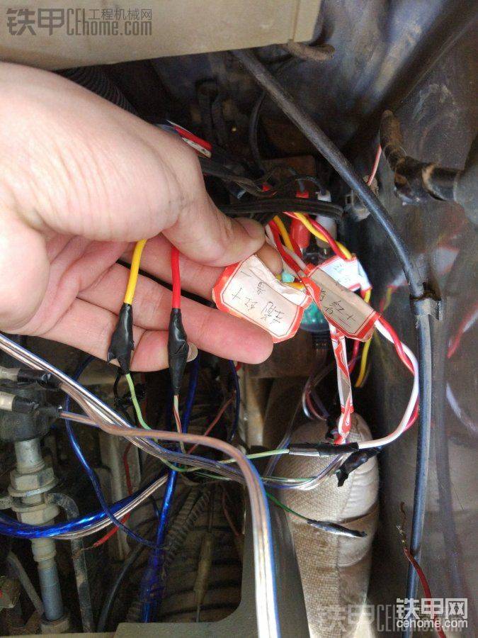

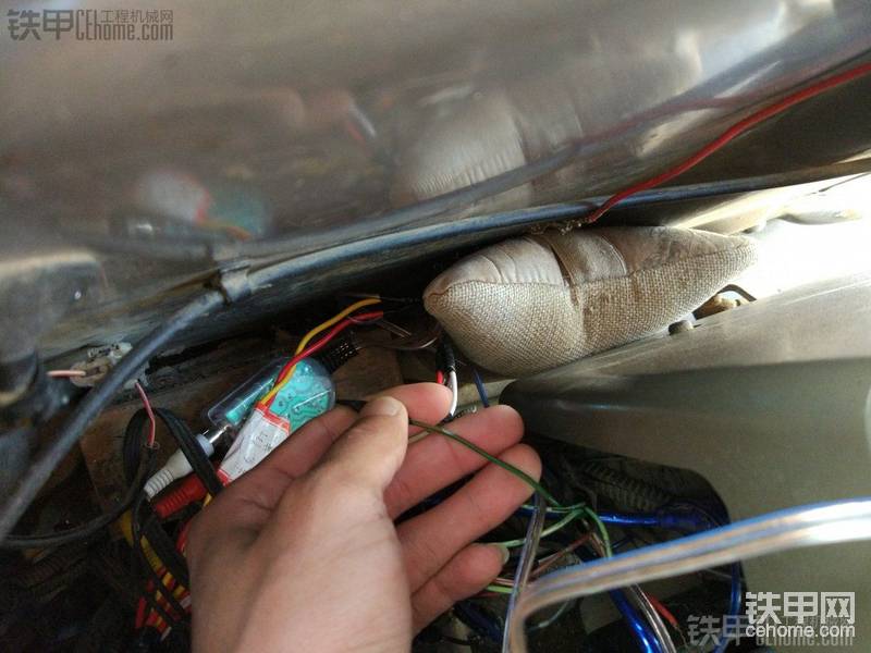

接下来先教大家接线方法,左右按坐在椅子上分,首先日立收音机七根线,黑色接地,红色acc,浅绿红左喇叭正极,浅绿黄左负,浅绿黑右正,浅绿白右负,绿红记忆,因为我加了高音仔,所以分前后,左右,没有高音头的可不分左右。犹豫车子本身记忆线电压不够,所以我的cd记忆线是直接接电瓶(12v一个电瓶),acc接acc就能起到开关作用了,记忆线本来就是长电,如下图
记忆
记忆
acc和接地
acc和接地
左喇叭
左喇叭
右喇叭
右喇叭

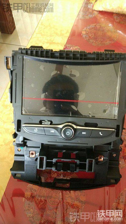

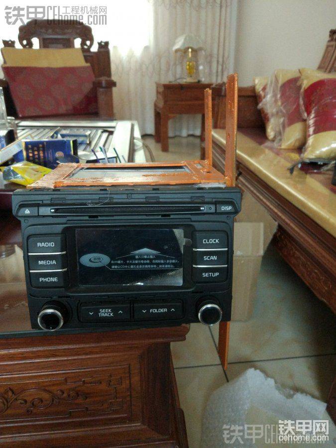

接下来是在淘宝上买的拆车cd,款式很多,选择时需要注意的是大小,还有是否需要**器,本来我是准备把我哥科鲁兹上的拆车件拿来装的,结果说需要**,**代价挺大,只能作罢,然后在淘宝上买的起亚k4拆车件,裸机三十多元,邮费好像二十,cd尾线加收音机天线四十多元,总和一百不到好像,淘宝上随便买个卡机都要这个价,质量还不好,之前买了一个,听两个小时就过热死机,然后每十分钟死一次,比大姨妈准时
科鲁兹拆车件
科鲁兹拆车件
k4拆车
k4拆车

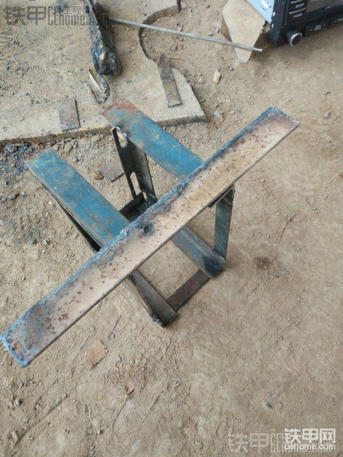

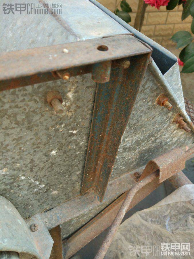

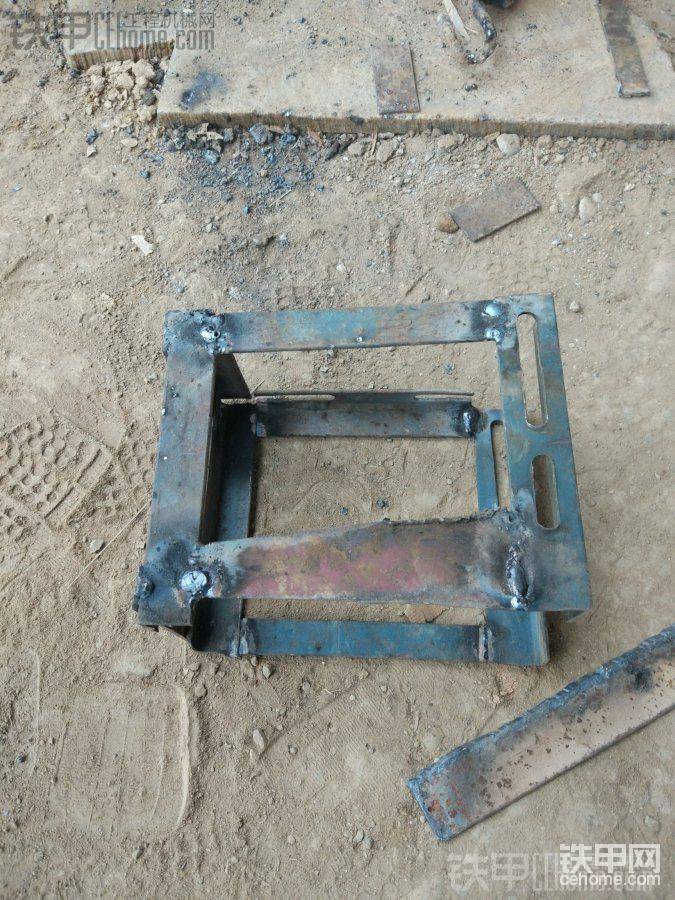

经过多方考虑选择这个,比rav4的窄五公分(20公分宽),不需要**器,比逍客好评高,比斯巴鲁多个蓝牙功能,不考虑大小买rav4的不错,屏大,还漂亮,接下来就是安装,首先焊个架子,犹豫店里最小的角铁都是三公分的,所以我就拆了邻居家的废弃打谷机,2.5的角铁,然后割好长度,就找修理厂的帮我点几下,惭愧的是切割机割出来的火花让我挺害怕的,然后都是我叔叔帮我割的
废弃的打谷机,问了几次,说没用就拆
废弃的打谷机,问了几次,说没用就拆
修理厂帮忙焊的
修理厂帮忙焊的
有些材料修理厂捡的
有些材料修理厂捡的
电焊
电焊

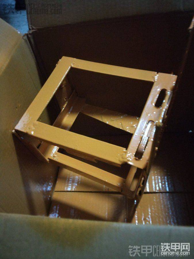

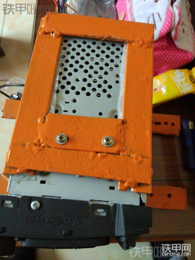

总得来说划算顺利,唯一不顺的就是钻螺丝孔,自己钻不清楚,没有画好具体位置,导致钻了好多废孔,接下来洗干净了就喷个漆,以前买的日立自喷漆拿来喷,刚好用完一瓶

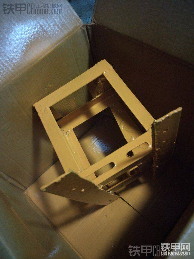

喷漆
喷漆
喷漆
喷漆

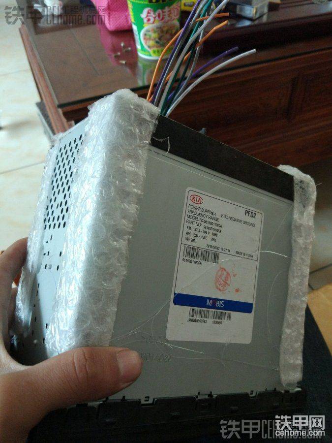

接下来给机器四个角包了一层泡沫,防震动和异响,然后塞进架子上,锁螺丝
泡沫
泡沫
塞进去
塞进去
固定
固定

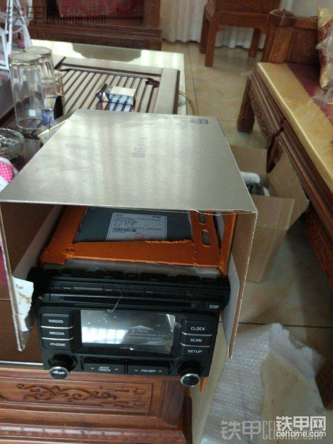

本来外面打算包一层三合板的,结果发现家里一个以前雷沃送的拖拉机的模型盒子完美契合,于是拿起锯子裁掉了多余的部分,简直完美,然后在缝隙的地方打了一条蜡烛胶
盒子
盒子
雷沃拖拉机
雷沃拖拉机

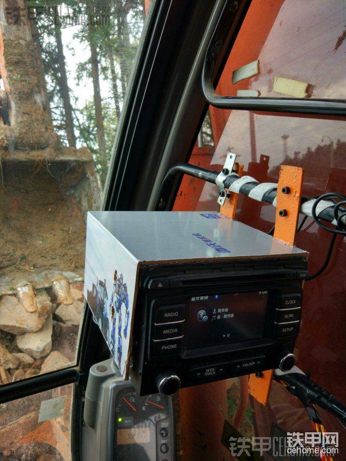

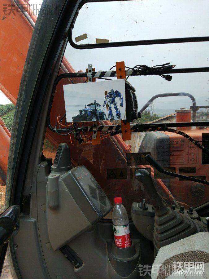

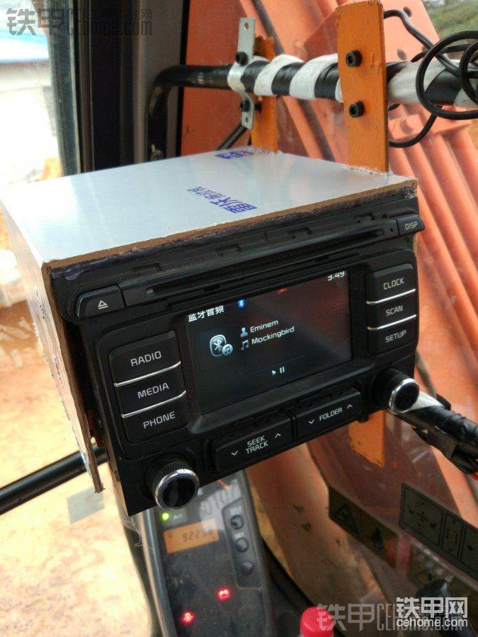

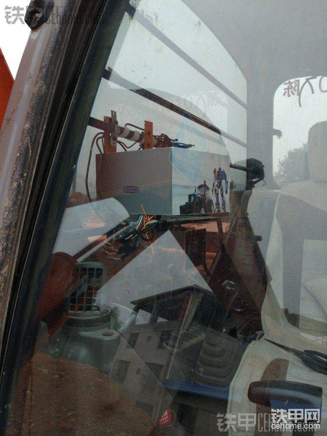

接下来就是安装到挖机上的时刻了,日立靠窗有护栏,就安上面,买了八个内六角螺丝,找几个铁皮锁上,如图
就这样锁
就这样锁
第一人视角,不挡视线
第一人视角,不挡视线
背面
背面
侧面
侧面
音乐走起
音乐走起

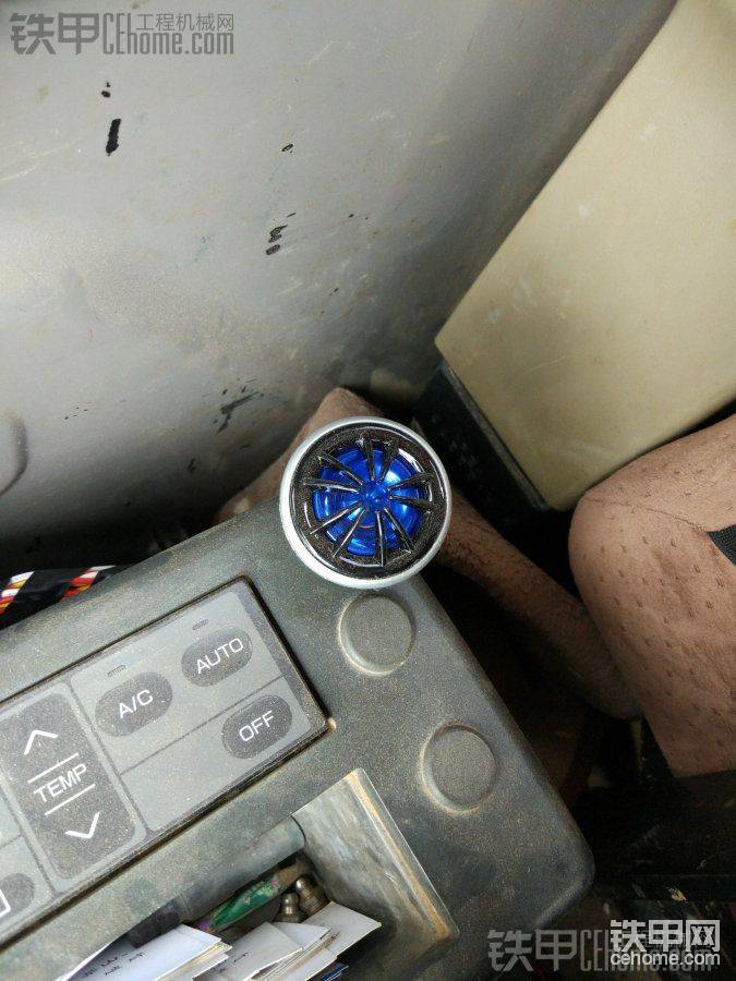

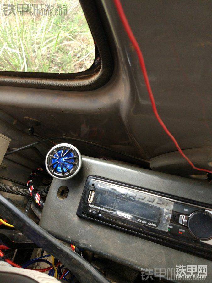

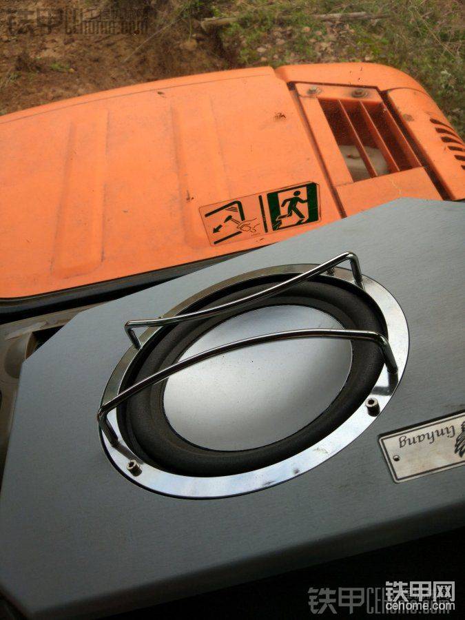

最方便的是接电话太方便了,蓝牙一按就行,不需要怕手不够用啦!配上低音炮,高音头,调好音,非常带感,已经差不多了,音质还要提升就加功放或者改隔音了,挖机声音就那么大,没办法弄的那么彻底,这个在不启动的情况下,听人声很清晰,听house低音下沉有力,低音炮安装方法,正极电瓶(12v接一个电瓶),负极搭铁,rem接cd的acc线
倒相炮
倒相炮
高音头
高音头
以前的淘宝货,老死机
以前的淘宝货,老死机
低音炮有两种,个人觉得倒相炮适合挺气氛,重鼓,密闭炮适合挺越鼓和加快的士高,我还是喜欢倒相炮
