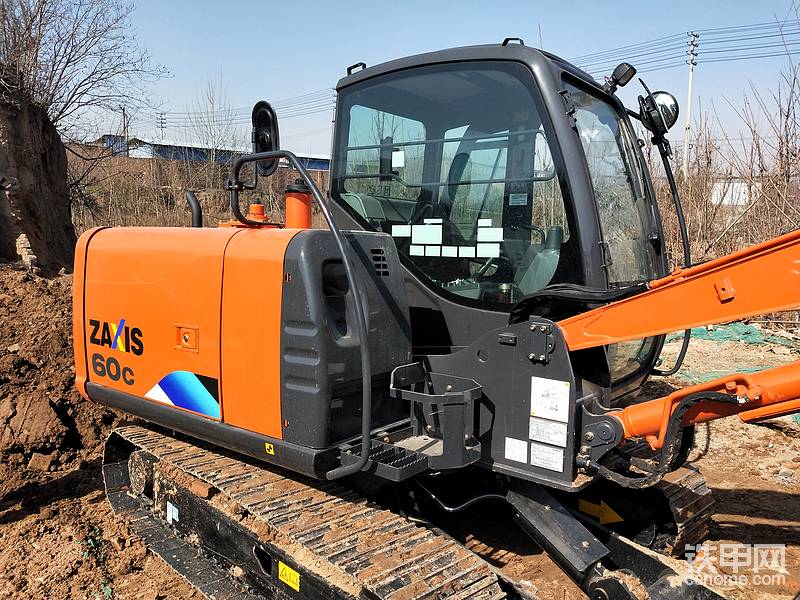

最近日立卖的比较火的挖机 60C-5A,很可惜没有收音机,原来收音机位置,用一个塑胶盒子代替了,给挖友带来很大的苦脑,现在给带来一款无损改装的防水防尘收音机。
新挖机这样了
新挖机这样了

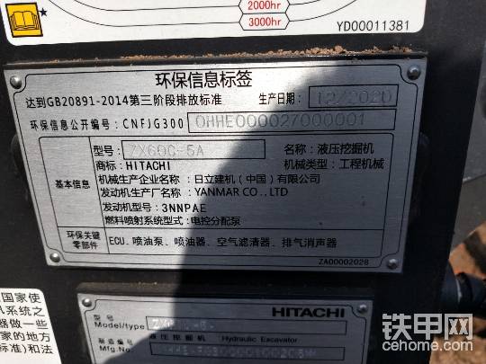

挖机铭牌
挖机铭牌

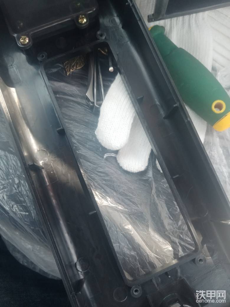

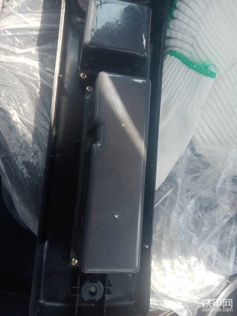

收音机位置就一个塑胶盒子 看出来了没
收音机位置就一个塑胶盒子 看出来了没
折下来就是这样子
折下来就是这样子
把塑胶盒子拆掉了 就这样
把塑胶盒子拆掉了 就这样

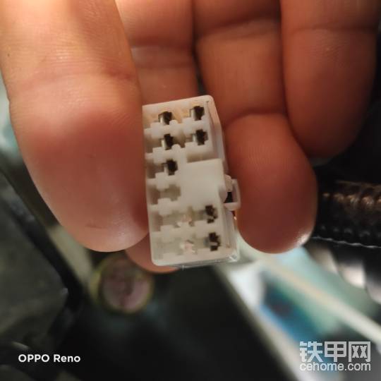

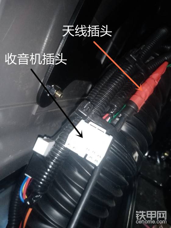

里面的插头 找到这两个插头就可以了
里面的插头 找到这两个插头就可以了
这个插头清楚吧
这个插头清楚吧

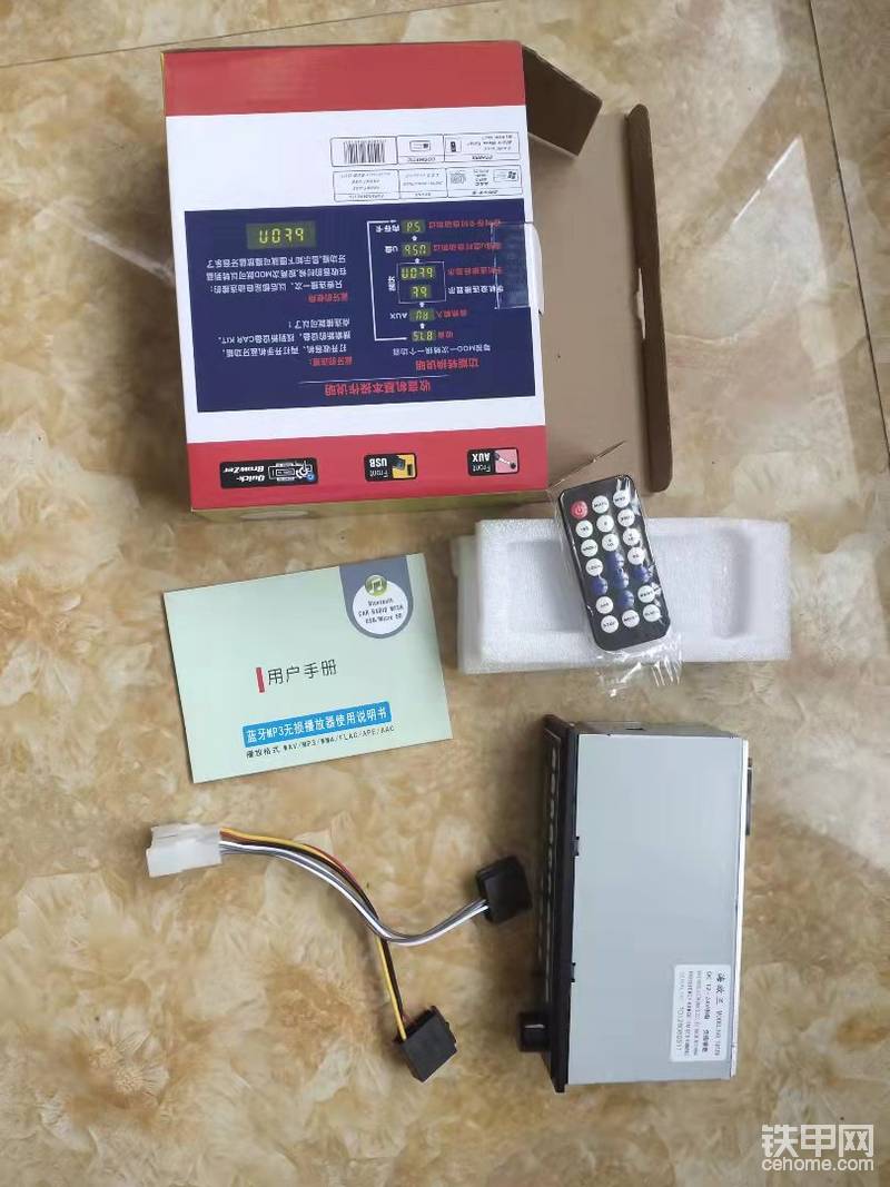

收到的套装
收到的套装

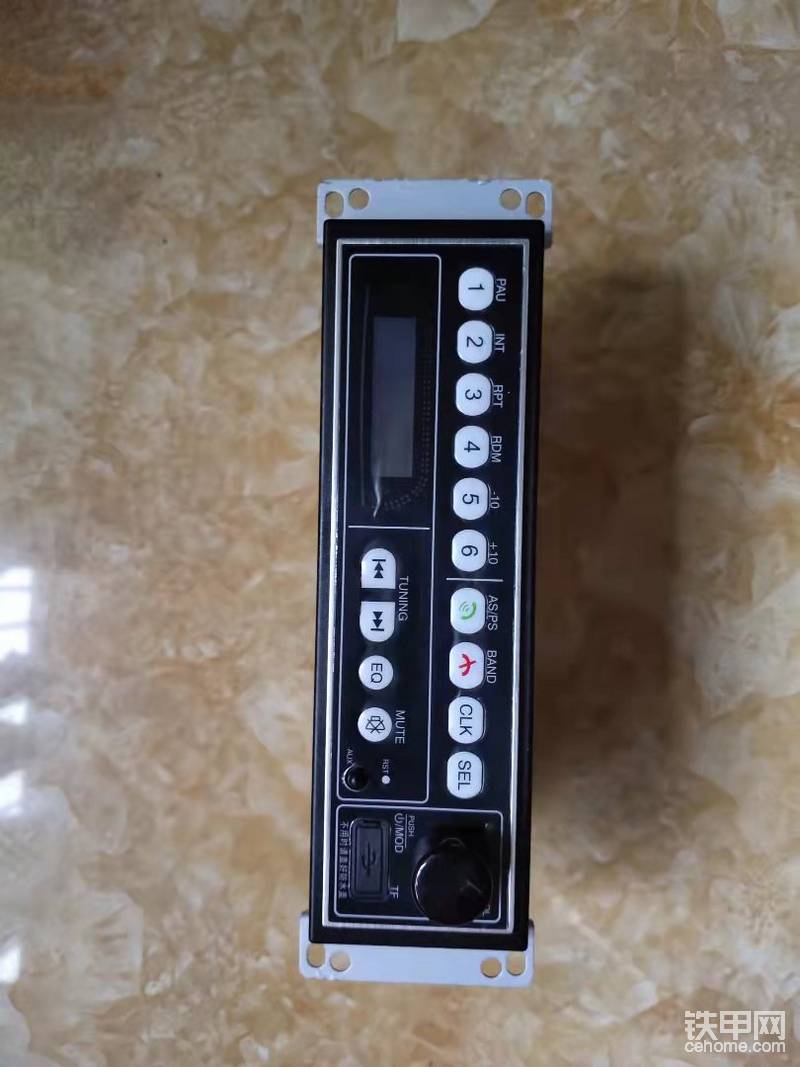

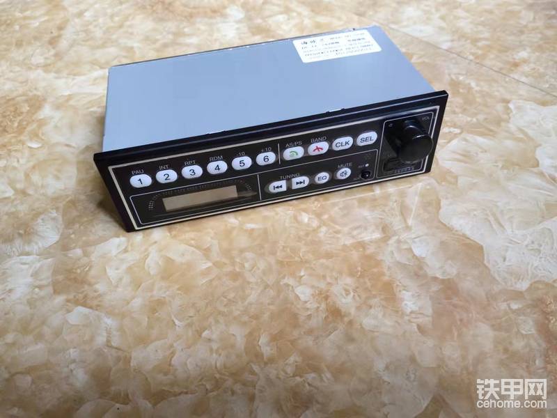

收音机主机,他是主角;显示清楚,强的光下面也能看清楚,任可角度看都是清楚的,有的机子只有一个方向看的清楚,这个比较重要
有蓝牙播放 有收音 可以充电 可插U盘和内存卡 蓝牙电话功能,可接接低炮;这些功能够用了

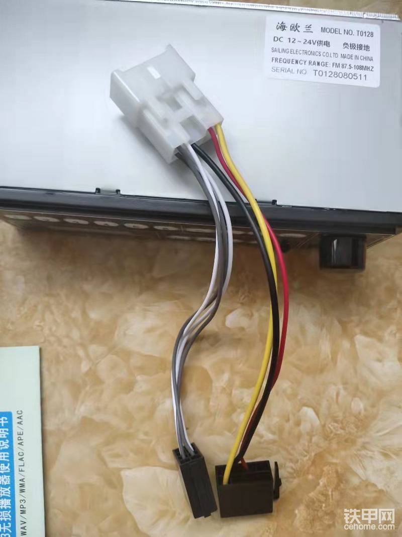

配的无损线
配的无损线
无损线这样对插好,后面把挖机上的天线和插头跟这个对插就可以了,不用动任何东西的。也可以跟挖机上的插头对插,试一下是否工作正常,正常了后才开始安装的工作。

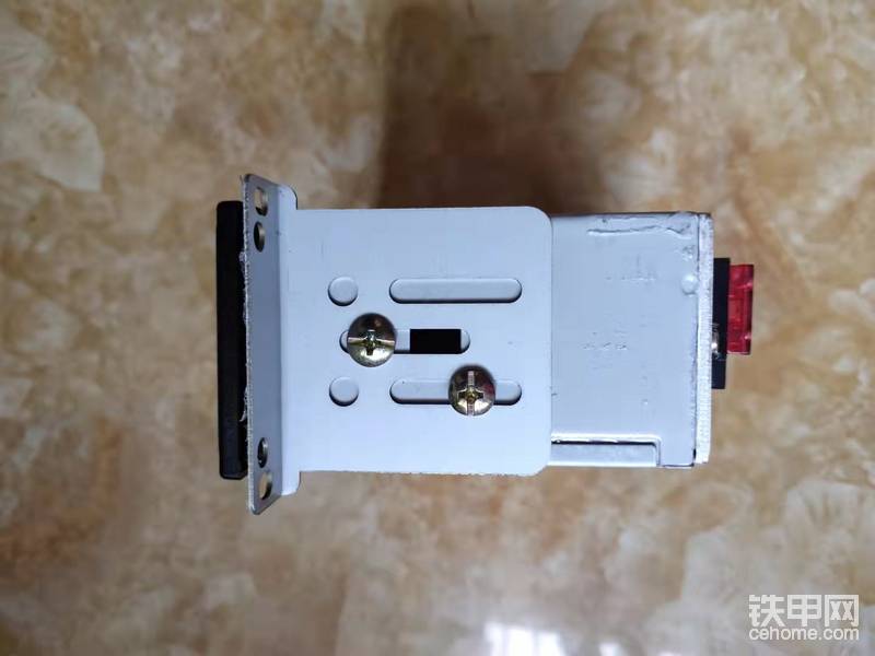

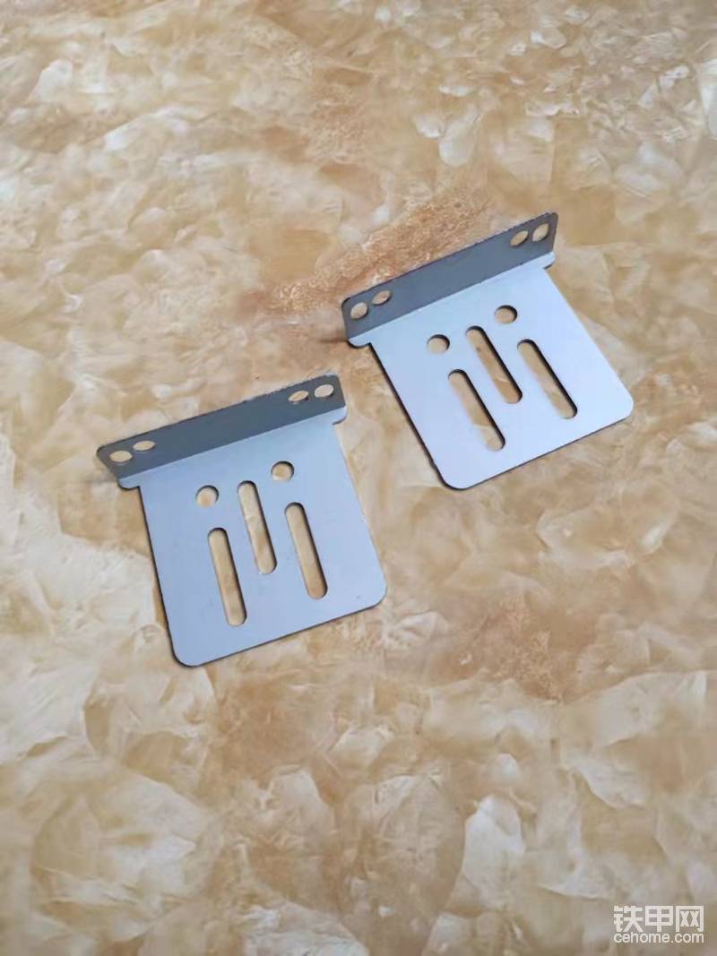

安装支架
安装支架
这个螺丝先不要打的太紧,稍用点力能活动就可以,后面可能要调机到平面的高度,
两边固定好安装支架
两边固定好安装支架

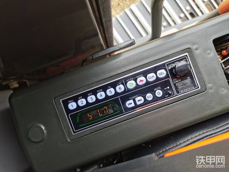

再直接打到原来塑胶盒子的位置,高度先比平面高出一点点, 因为固定支架螺丝没有完全打紧,稍用点力推平;再把机子拆下来把机固定支架的螺丝打紧,接着把天线和电源线对插好,再重新打回去就可以了,再把面板复原就完成了。
注意:收到机子后 先用无损线插上插头和天线,试了没问题了再开始安装工作。最后完成这个图片不是60C-5A的,效果跟这个是一样的。
