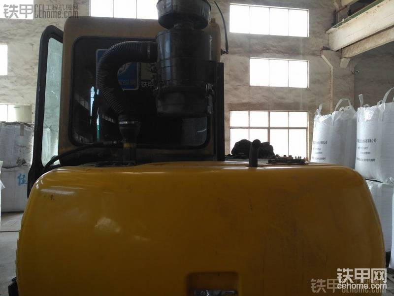

加了个管道直径110的油滤,现在挖机在木柴加工厂,灰尘太大

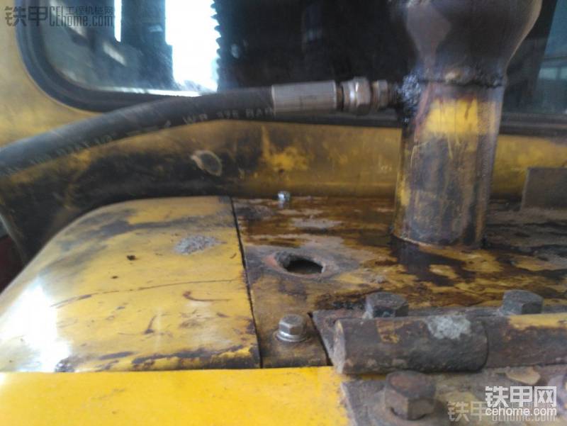

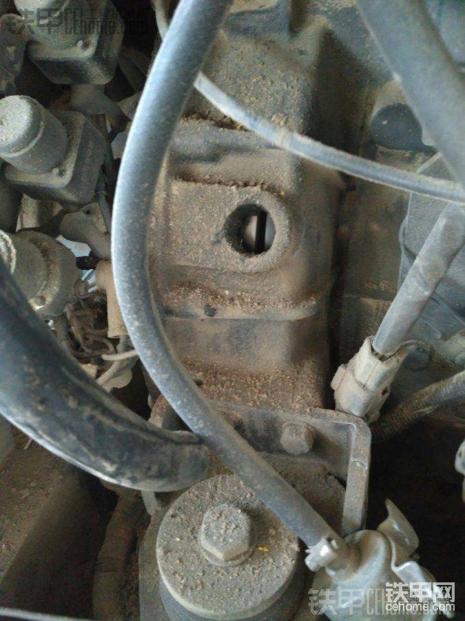

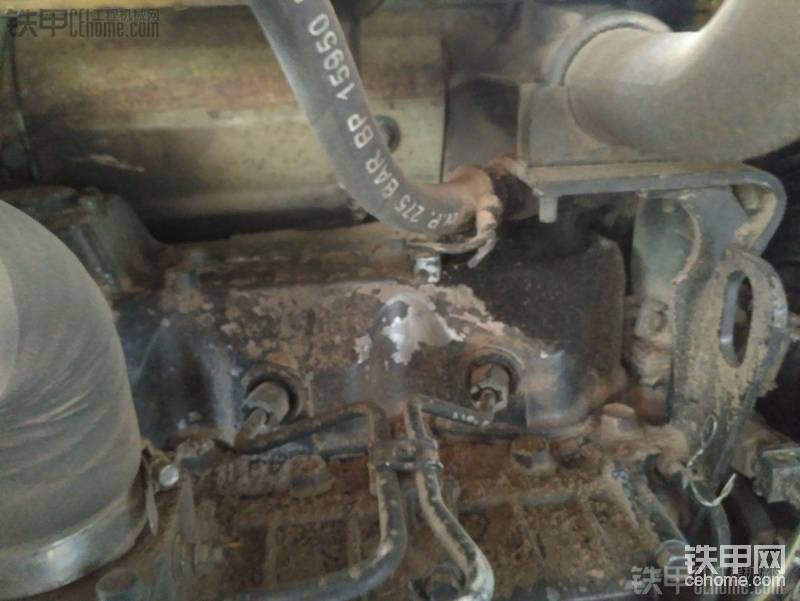

环境太恶劣,发动机磨损了,下排气大,把机油尺喷掉了,我自己接个下排气管,回到进气 ...
从气门盖上引一根管
从气门盖上引一根管
以前这里喷机油,现在没有这个现象了
以前这里喷机油,现在没有这个现象了

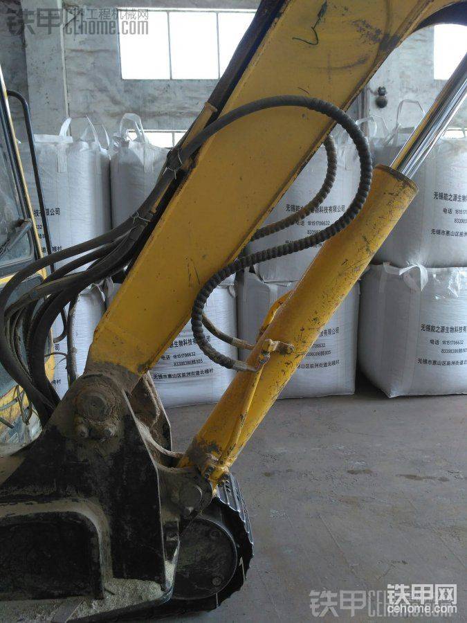

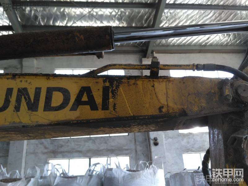

驾驶员经常挂到油管,今年初把挖机阀到油缸的油管全换了,把大臂油管改了,切记抽管子 ...

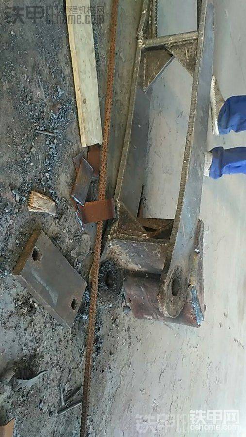

中臂油封坏了,
中臂油封坏了,
微信买了套中臂油封,我做修理工的朋友介绍的,前年帮我卡特320换的现在还正常使用。[ ...

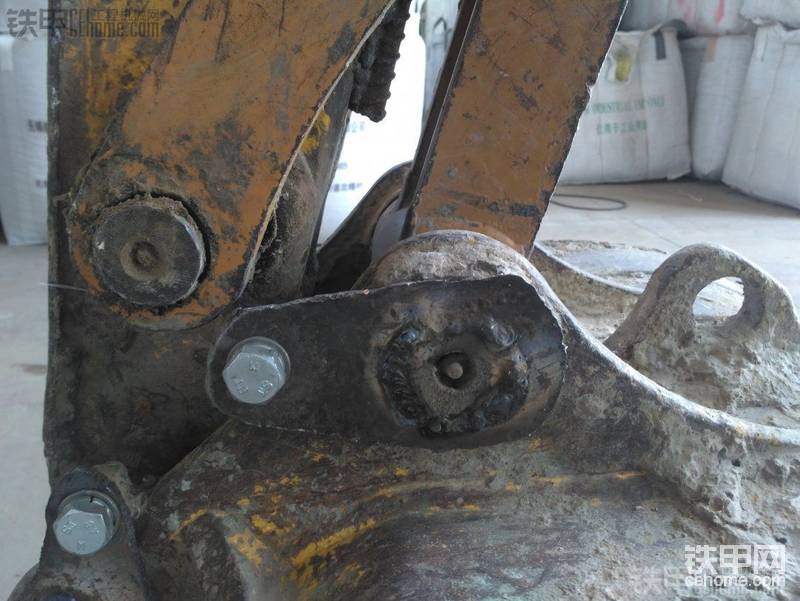

我还是喜欢这样的固定方式
我还是喜欢这样的固定方式

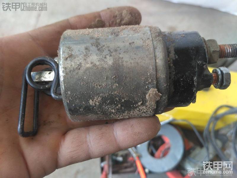

昨天换这个可把我搞死了,马达在驾驶室后面,犄角旮旯啊。拧起动钥匙,马达却没有负荷 ...

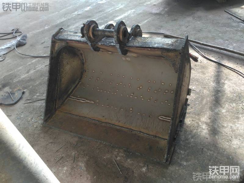

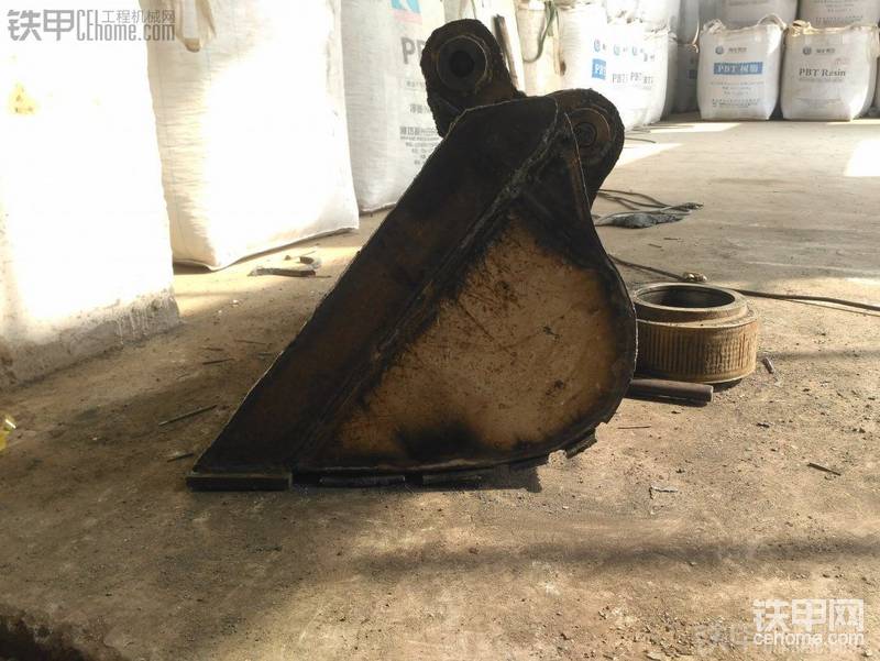

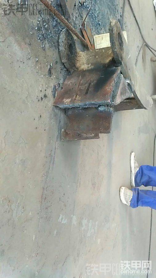

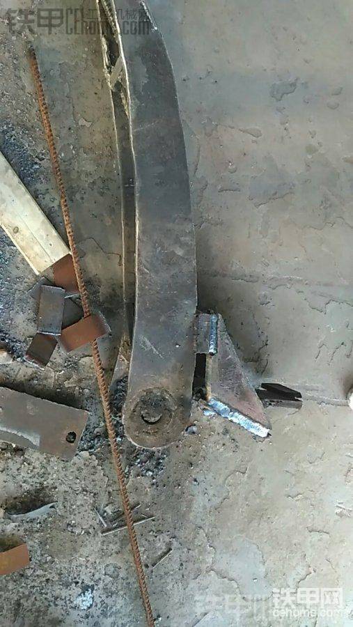

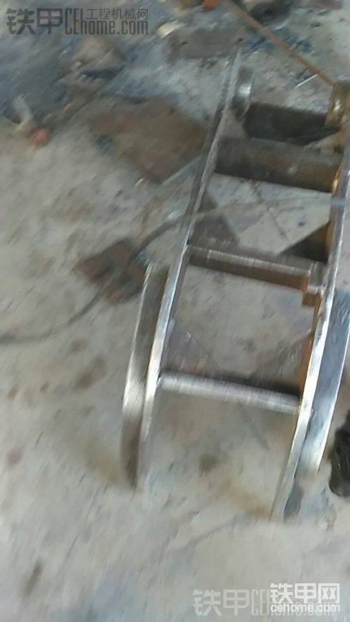

做了个挖斗,废船板焊的。对于做斗子,不要想着包的严严实实,那样只会增加挖机的负荷 ...
内口一米宽,翻锯末用没有装斗齿
内口一米宽,翻锯末用没有装斗齿

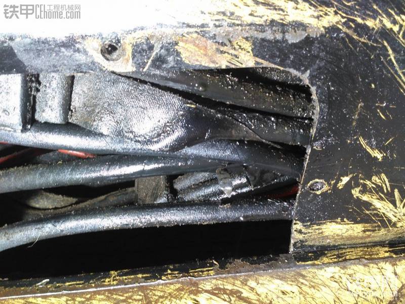

这是换管子之前,到处渗油
这是换管子之前,到处渗油

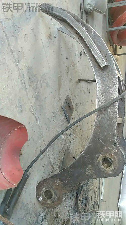

自己做了个夹子,几百块钱吧
自己做了个夹子,几百块钱吧
