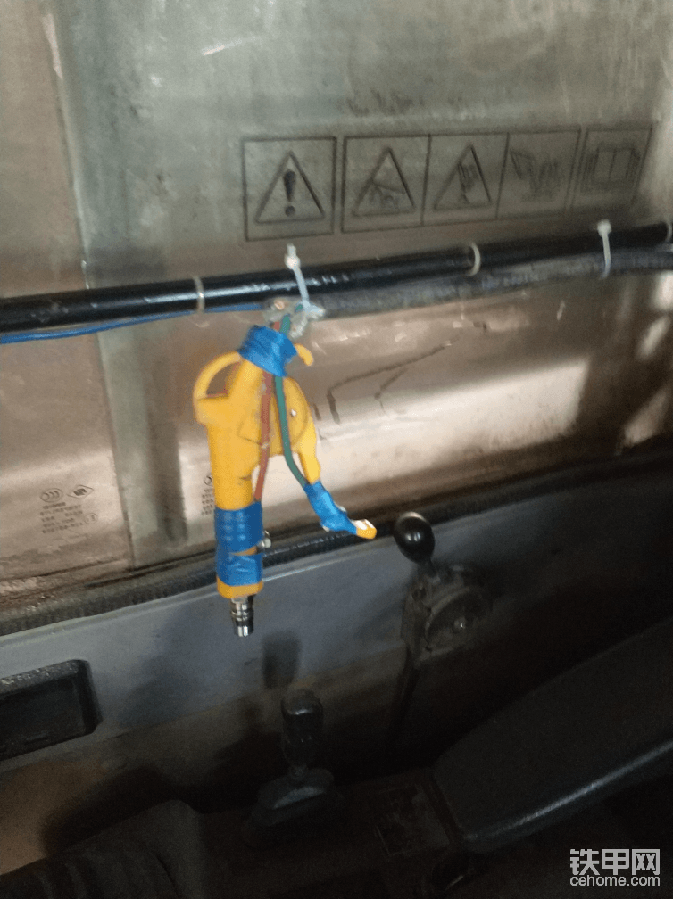

这两天驾驶员说挖机钥匙又启动不了了,要到继电器那搭。熄火电磁阀通电也不回位。刚换了不久,挖机也旧了看着电路就脑疼也不想查电路。

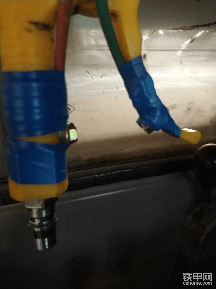

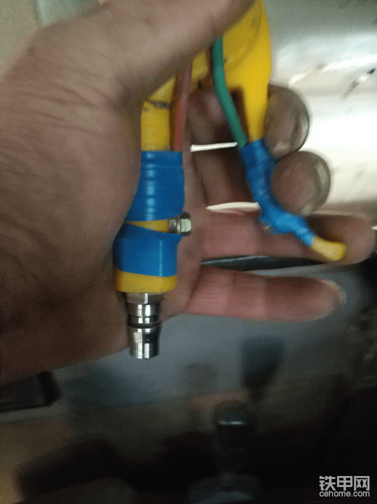

自己用个旧的吹枪上面钉两个触点接电线。电线两头连接继电器上面两根线。

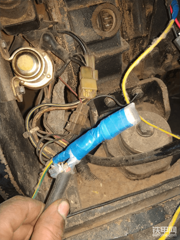

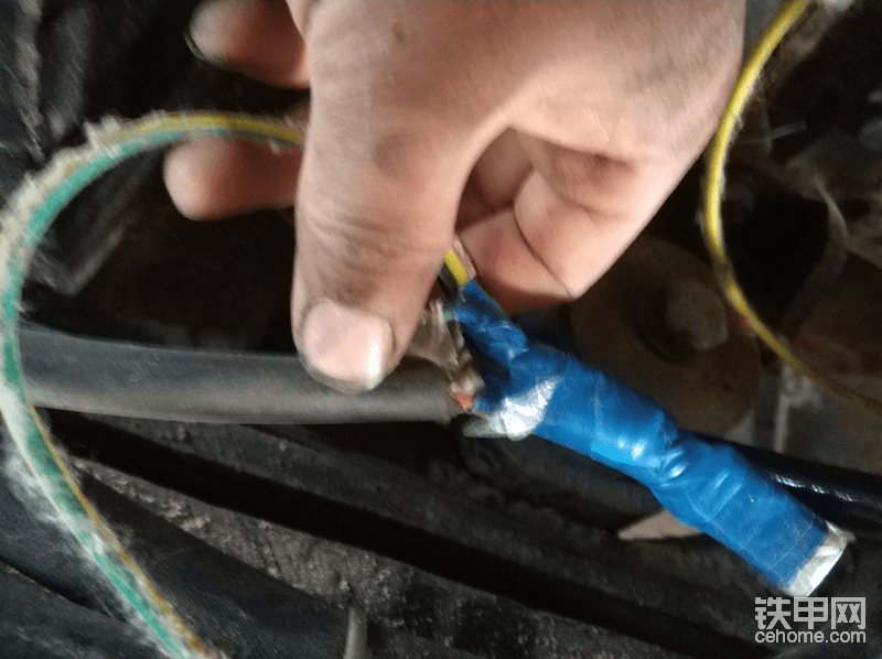

继电器插头拔掉不用,接插头上两根线,这样捏吹枪两个触点通电发动机就能启动。

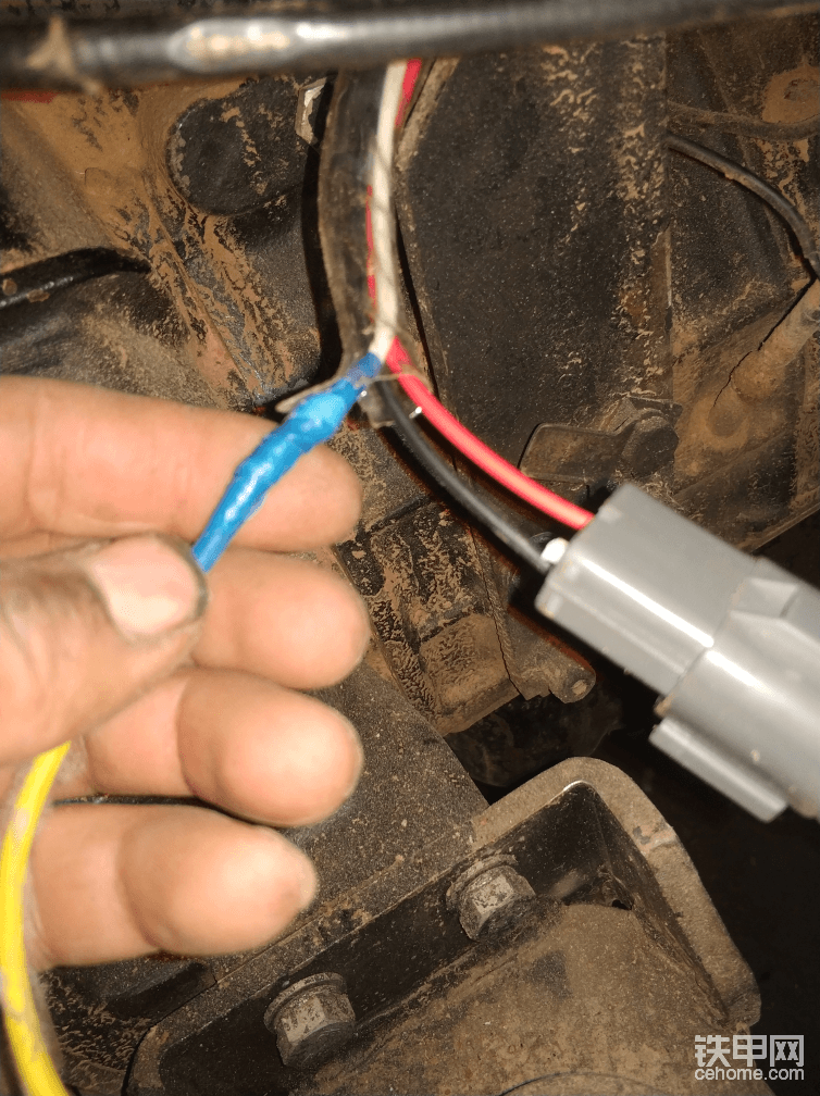

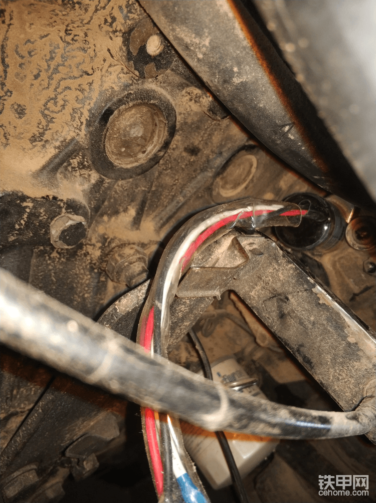

熄火电磁阀上白线是瞬间吸合线,把它接到插继电器那个插头上没有电的那根线,不能接常电的那根线。这样启动瞬间电磁阀就吸合了。
3跟线,黑负极,红正极,白线瞬间吸合线。
