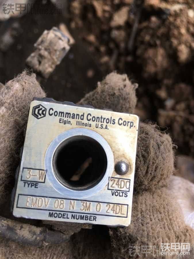

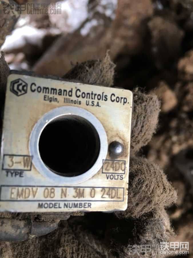

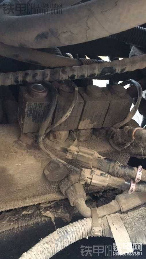

正干活,突然全车没动作,第一步,确定电磁阀保险没断,第二排第三个。第二步,车身边没杂音情况下,上下开关安全阀,听座椅后边有没有继电器断开声音,如果上边两个步聚都没问题,在把先导泵管子拆开看有压力没,如果有,在拆先导电磁阀,左边第一个更换!
左边第一个,代号108-
左边第一个,代号108-
,在拆先导电磁阀,左边第一个,代号108。将代号109更换位置,试试结果!
