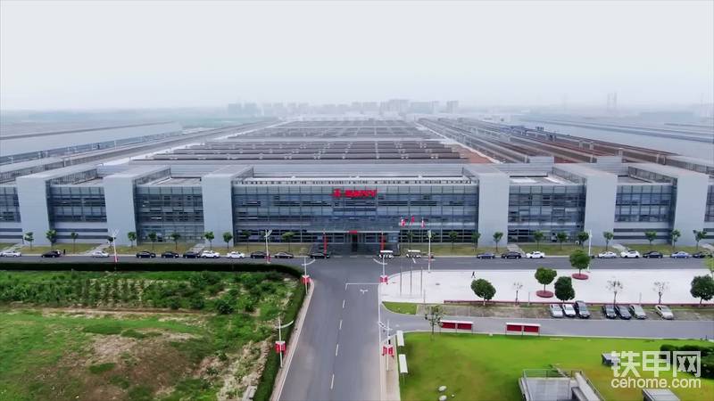

位于上海临港的三一重工超级挖掘机工厂,是全球规模最大、技术最先进的挖掘机生产基地之一。这座总投资5亿欧元的工厂仅用12个月便从零拔地而起,配备价值3.75亿欧元的高端机器人设备,满负荷运转时年产能可达4万台,每10分钟就能下线一台全新的高科技挖掘机,堪称“超级制造”的典范。

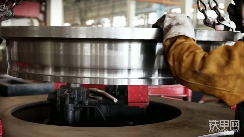

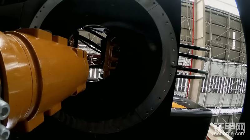

切割后的零件被运至2号厂房的焊接车间。这里采用价值4000万欧元的尖端焊接设备,32台机器人取代了24名工人,不仅焊接精度远超人工,速度也提升了一倍。挖掘机的“心脏”——回转支承(连接上部回转结构与底盘的核心部件)在此完成焊接:内部120齿的齿圈与12齿的链轮需承受4吨负荷,工人需在10分钟内完成毫米级定位,再由机器人进行满焊,确保连接终生稳固。

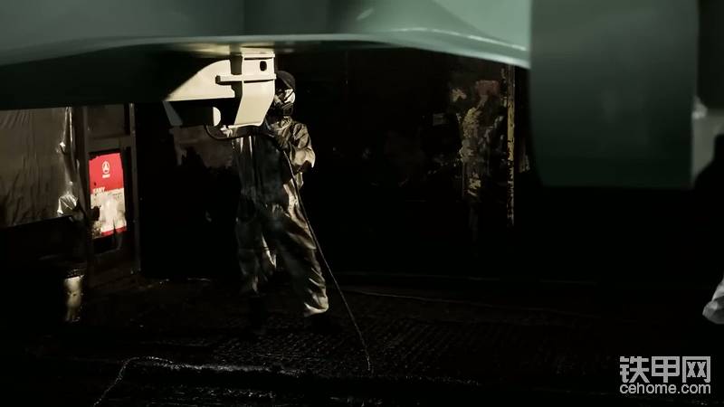

焊接完成的底盘部件通过自动空中缆车直接送进涂装车间。即使环境温度高达40摄氏度,涂装公差仍需控制在微米级:工人先清洁表面、遮蔽非涂装区域,再喷涂底漆与面漆。涂装 foreman王自胜每天穿着防护服工作8小时,他要求喷嘴必须与表面保持20-30厘米垂直距离,确保涂层厚度在80-140微米之间——过薄会导致腐蚀,过厚则增加成本。

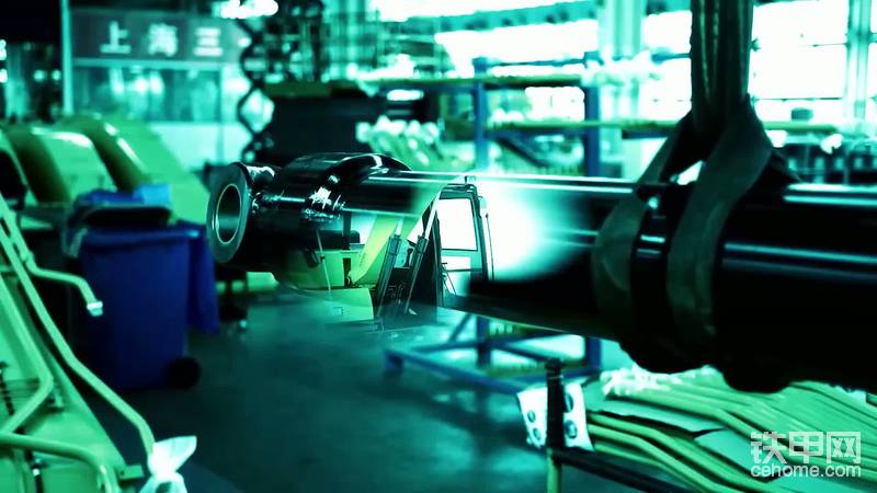

“联姻”完成后,工人安装履带(每条由49个链节组成),确保23吨的机器在70%坡度上仍能保持抓地力;驾驶室内部安装座椅、控制设备与“智能黑盒”——后者可实时记录发动机参数、油耗、液压油压等数据,异常时触发警报并传至昆山控制中心。液压系统采用200升/分钟的泵,软管需承受300巴压力(内部有4-5层钢丝 reinforcement),确保铲斗在10米半径内提升1.5吨重量,最大挖掘力达138千牛。

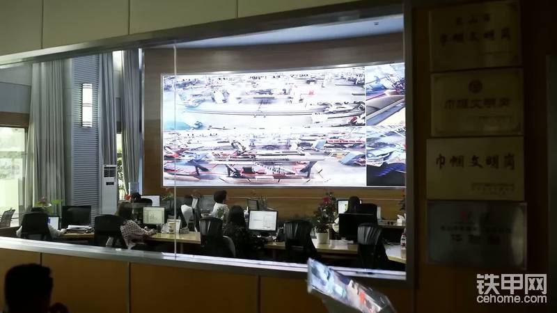

工厂的自动化与数据管理堪称业内标杆:焊接环节机器人替代工人后,次品率降至零,挖掘机寿命延长30%;昆山控制中心实时监控临港工厂的每台机器——运行时间、 readiness率、耗电量等数据一目了然,数据传输仅需几毫秒。自动化使 workforce减少了三分之一,产量却提升了50%,年利润达6亿欧元,充分体现了“科技赋能制造”的力量。
