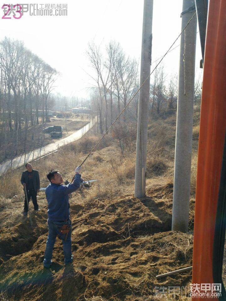

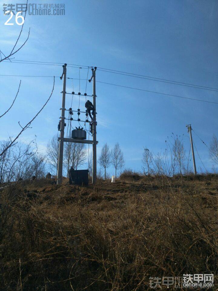

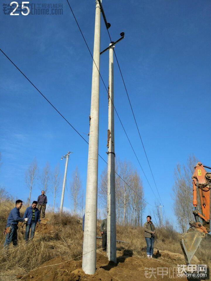

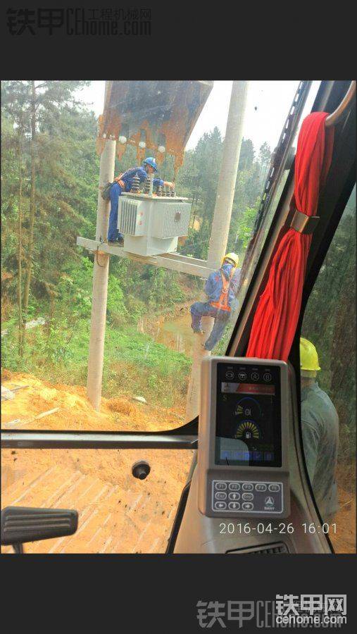

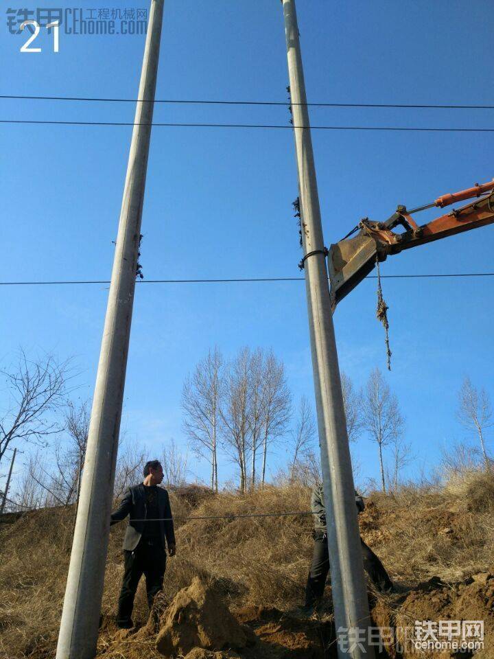

20.因为今天是在高压线路上加一台变压器、所以还有一根杆、照常安装横担在立杆、 21.安装变压器的两根杆有距离要求2.5米,首先把杆放在坑里把杆摆正摆直放到高压线路中心后电工开始量距离、这里两根电线杆的距离误差不能超过3公分不然后期装放变压器的铁架子时就装不上了、因为铁架子提前按标准做好的活动范围也就两三公分差太多的话就装不上了。 22.看到这张图片大家可能说我前边不是说了靠杆挖机填坑吗!这里我在说一点、因为这是放变压器用的误差不能太大、以防靠杆是位置有所变化、所以第二个根选择人工填坑。 23.人工填好坑后又一次用到绳子、撤销子挖机与钢丝绳分离。 24.此时高压线路中间两根放变压器的12米电线杆、完美收工。 25.此时高压线路中间两根放变压器的12米电线杆、完美收工。 26.这是放好变压器后的样子、变压器也是挖机吊上去的、收工走人喽。 27.我的技术一般、用的工具了能也不先进、不过我希望我说的这些对没有栽过电线杆的甲友有所帮助,我也希望如果你有更好的栽杆方法请指点一下,还请个位留下你的想法与看法…我们一同探讨一番。
