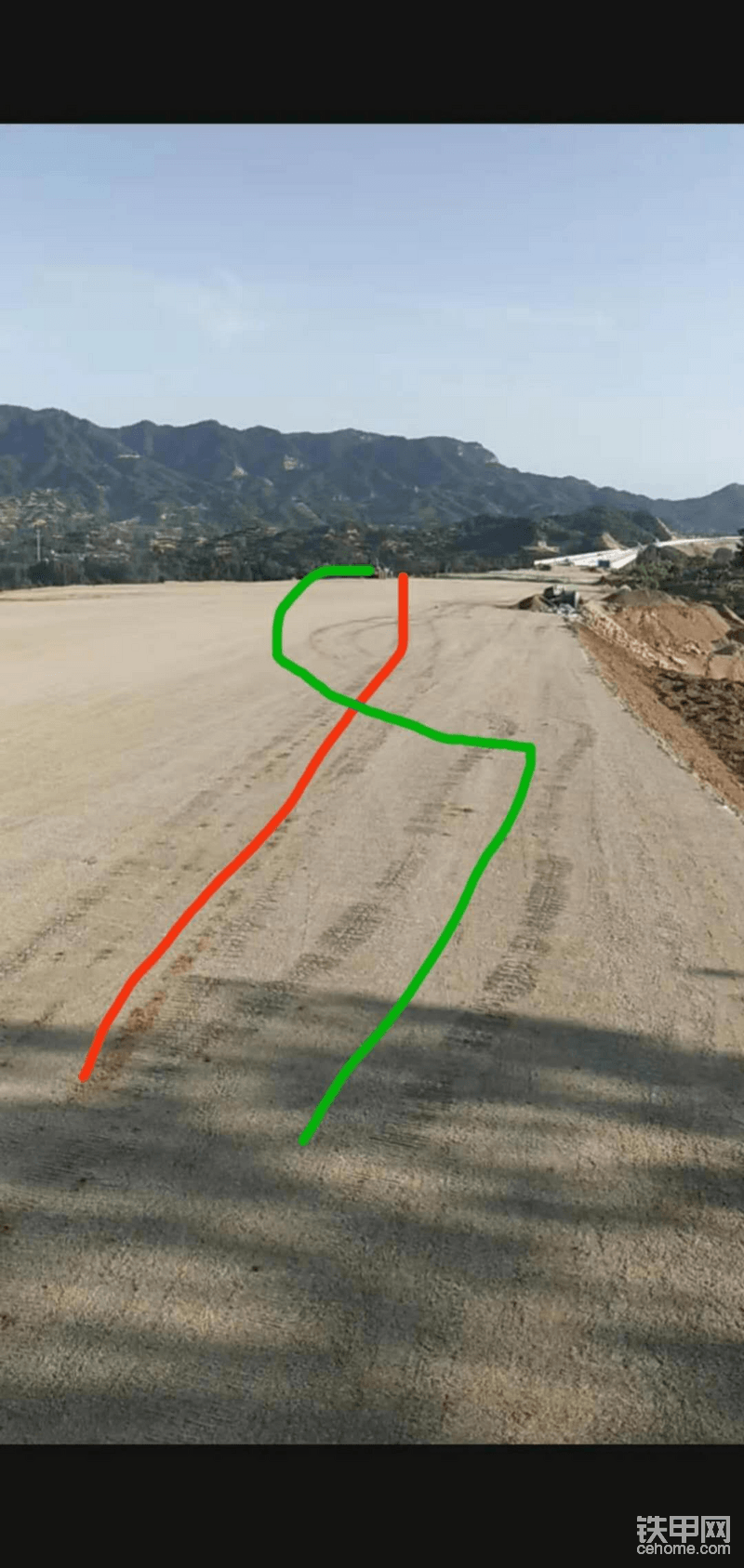

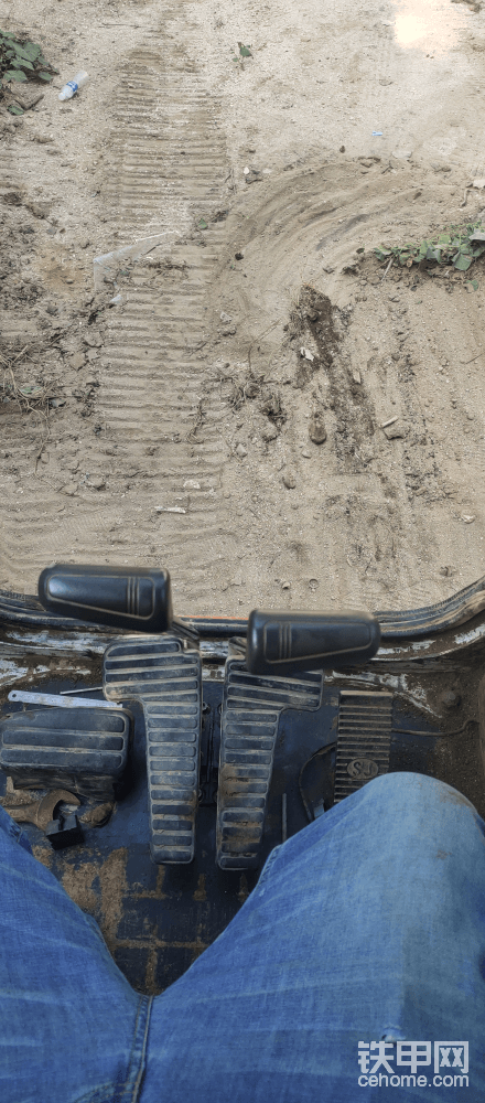

如图所示:图片中左边(红线)是前进轨迹。右边绿线是倒退轨迹。整个来了一个交叉线。

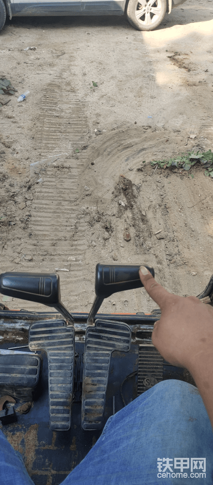

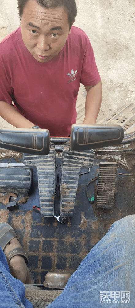

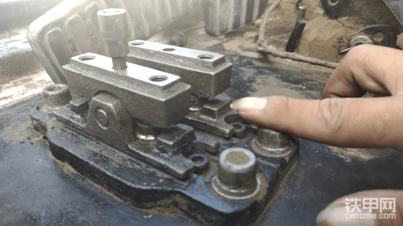

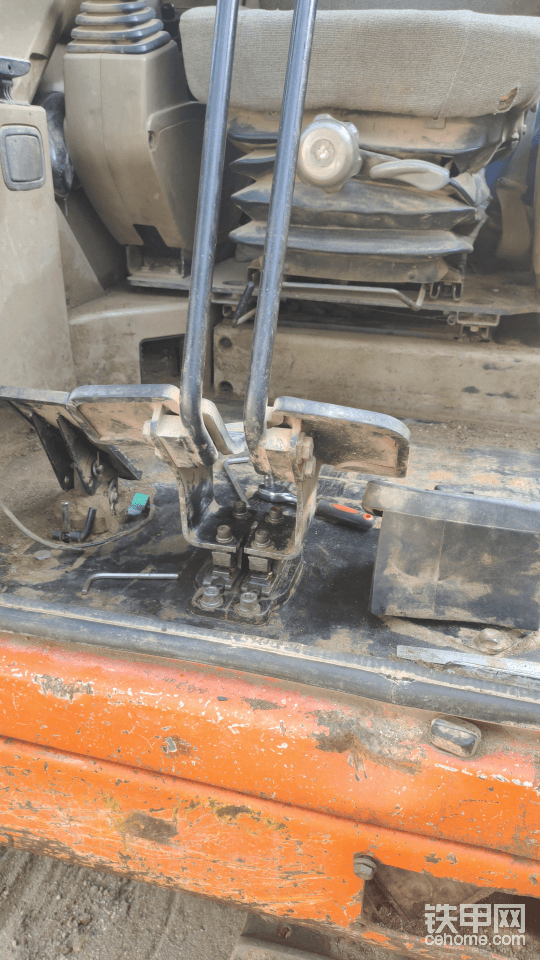

如图所示,脚踏板间隙过大,再决定查看脚踏板故障之前,我已经测过主泵的压力。双泵压力正常一致。也交替过行走溢流阀,都没有问题。剩下最大的可能就是,分配器、中心回转接头油封与脚踏板不到位的问题了。
脚踏板有间隙,之前没有这么大的间隙。所以最初忽略了它。
一番清理之后准备开拆。
一番清理之后准备开拆。

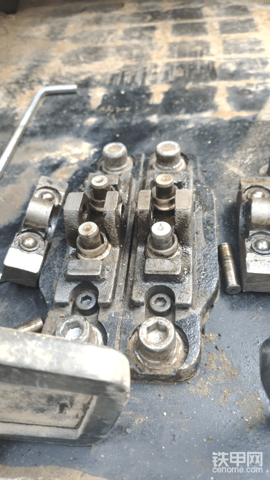

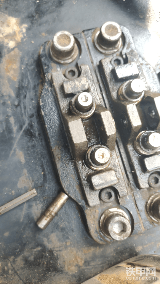

打开之后发现,右侧脚踏板儿后退方向。磨损严重,凹槽比较深(正好是倒退跑偏较慢的那一边)
行走脚踏板(zi)弹头  都出现磨损情况。并且右侧磨损比较严重。
像这种情况,会导致动作做不到位。因为行走脚踏板儿有限位。当行走踏板踩到底时,会被限位卡死。这种情况下,就类似于行走 半动作。导致跑偏。
出现这种情况最简单的方式。就是想办法延伸zi弹头的长度来达到解决脚踏板限位的问题。
加装一个小垫片,完美解决踏板限位问题。
这就是一个螺丝钉用的小垫片儿。厚度合适刚好中间有圆孔使用过程中不会发生移位。
加装一个小垫片,完美解决踏板限位问题。
加装垫片儿之后,行走踏板间隙小了很多,垫片儿稍微有一点儿点儿厚。但是完美解决了行走跑偏的问题。
