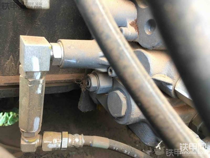

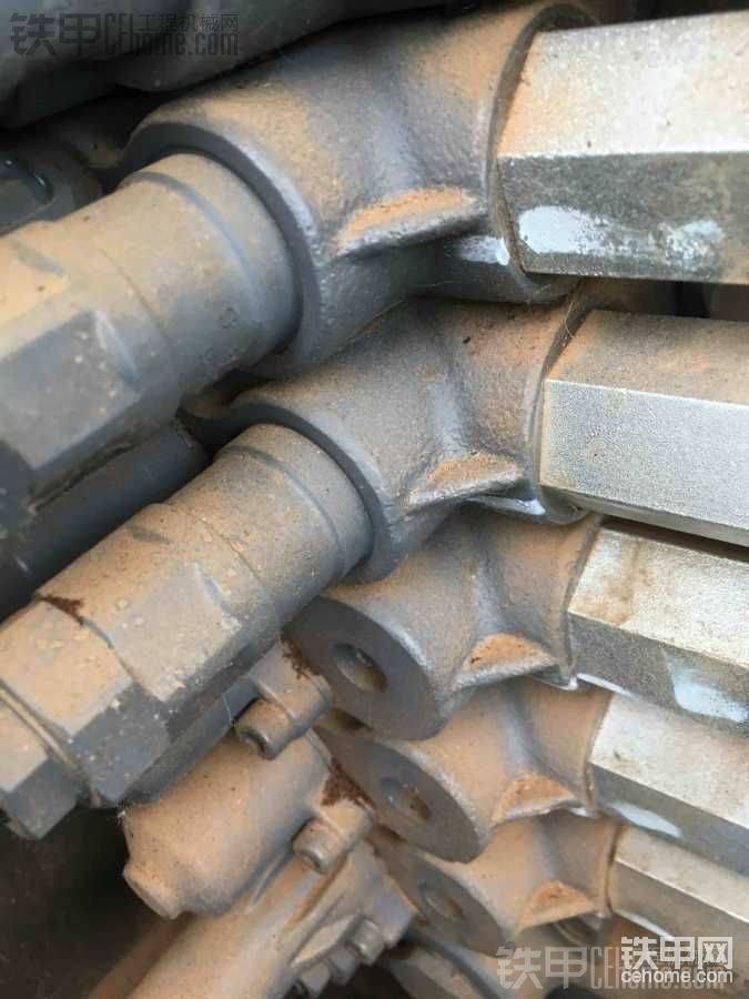

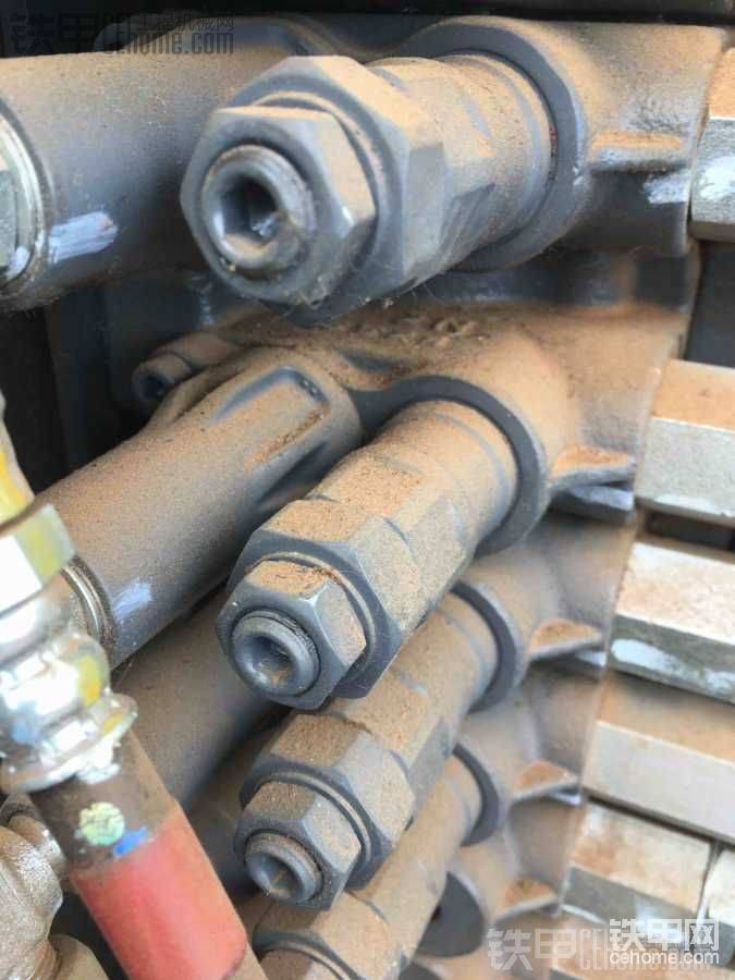

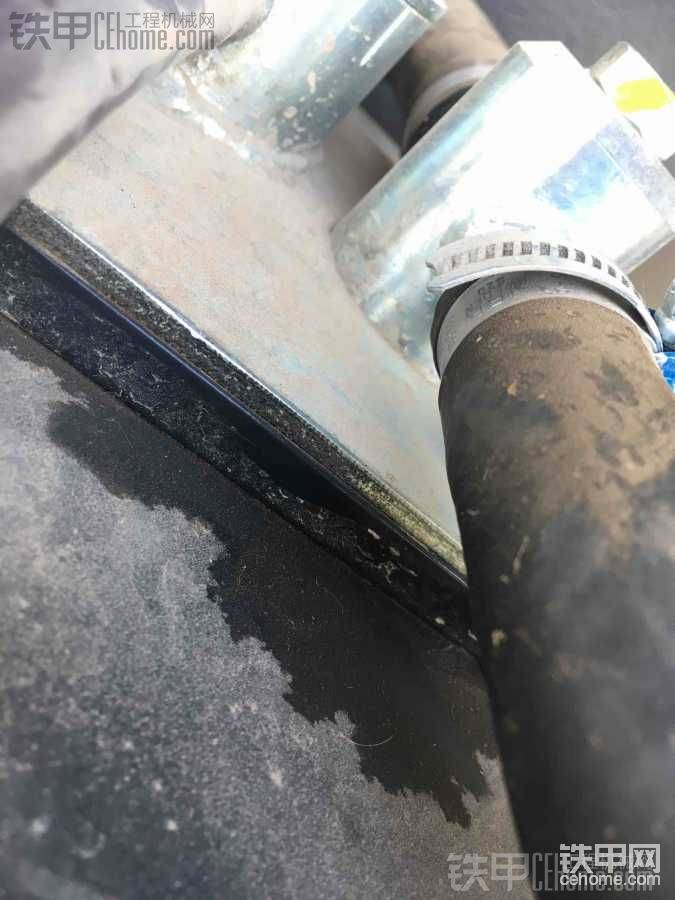

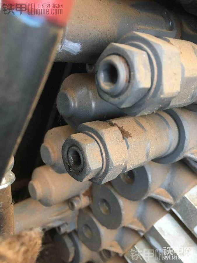

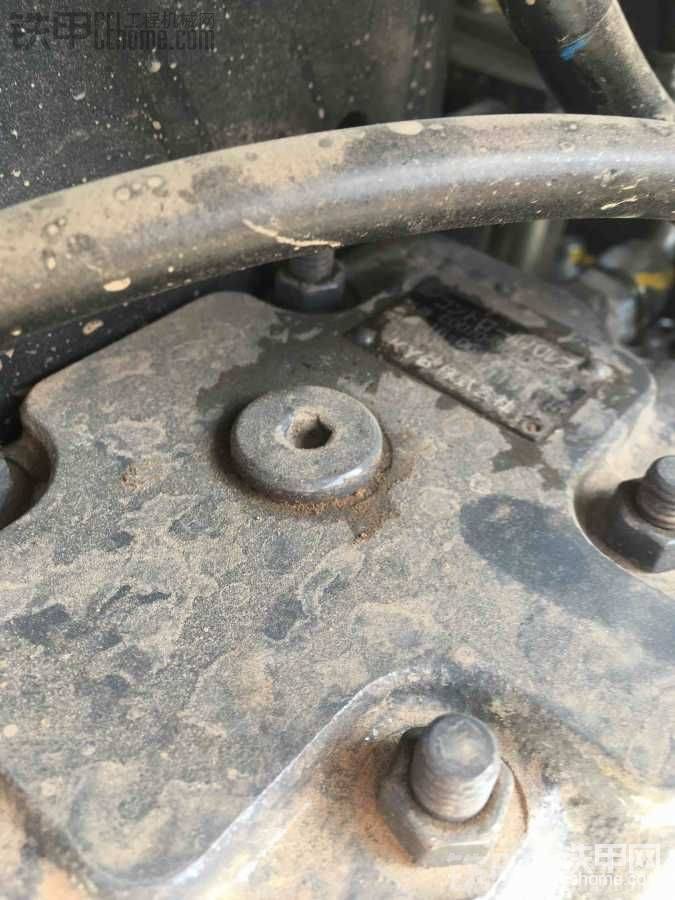

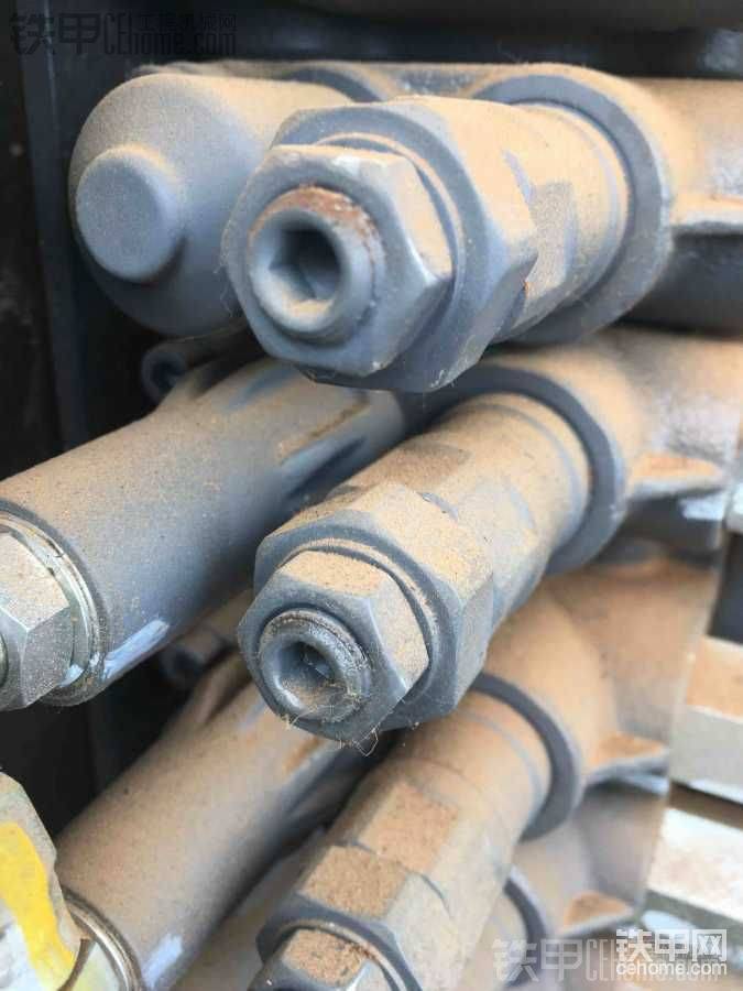

一百多小时检查别的时候发现液压油箱和分配器有漏油的痕迹。打电话给售后,说是装配时候抹油,时间长了就没事了。好吧清洗下那等以后再看。

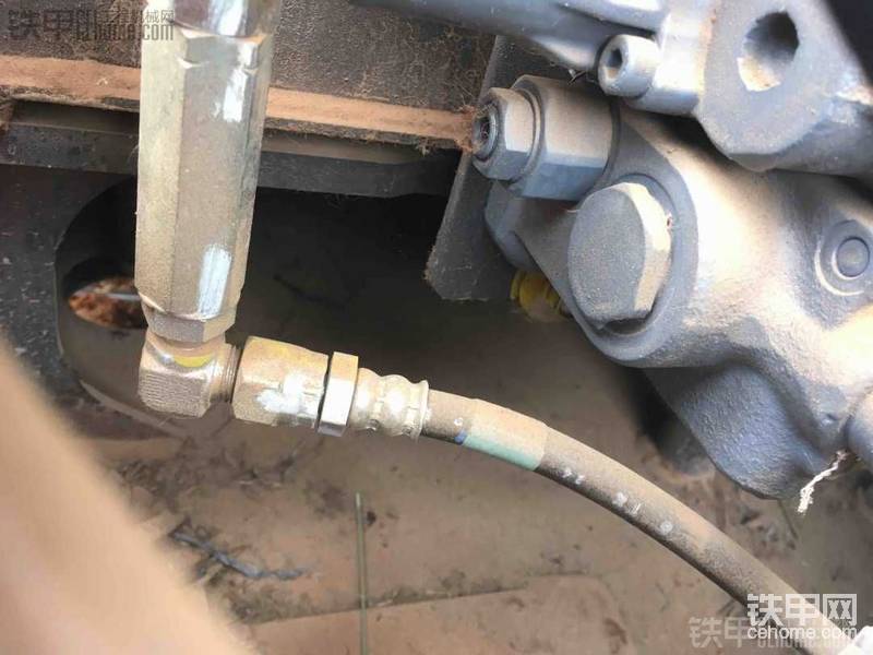

过了几天发现时不时的会出现油供应不上。开始以为是油不够,陡坡作业吸不上油。油加满还是会出现问题,我想可能是油路可能有问题,油水分离器也有异物。

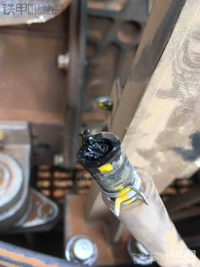

拆油水分离器进油管,拆开一看,吓我一跳,里面全是塑料丝,直接把油管堵死了,怪不得会供不上油。
过几天分配阀上的漏油点又开始阴油,有点电话给售后叫过来看。过了几天售后的师傅过来了,还带了售后的部长来。说是给我彻底的清洗,后面直接把液压油箱油漆都洗掉了。
我仔细看了下,油箱油漆不对,做过漆
油漆喷漏出来了。后面跟我解释了很久(就是一个目的,跟我说机器没做漆,其实我心里清楚是怎么回事,没做过漆的车不可能出现这种问题的)

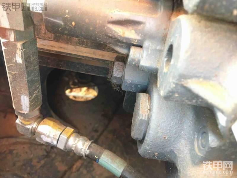

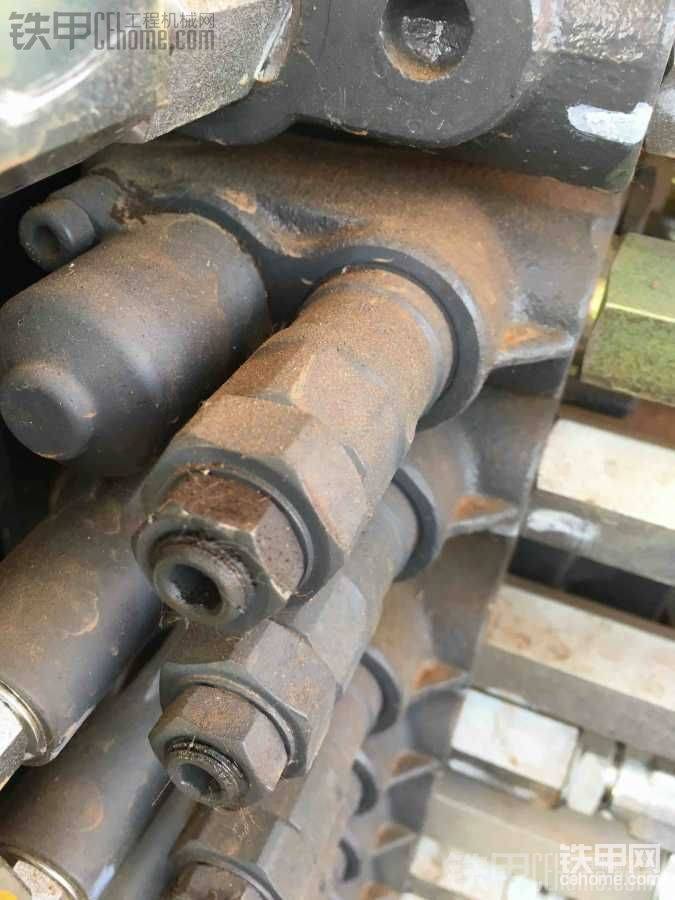

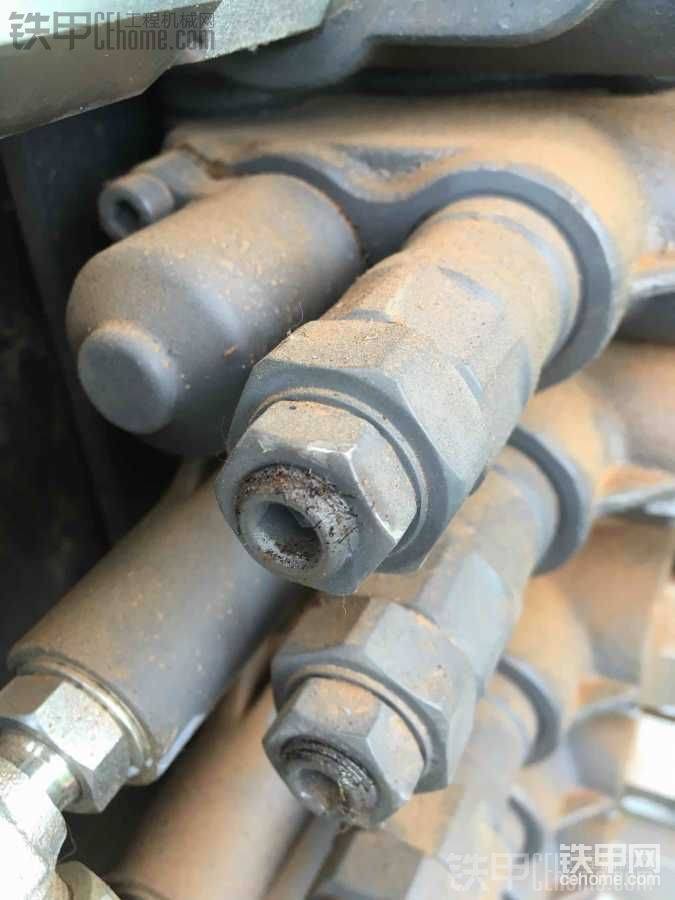

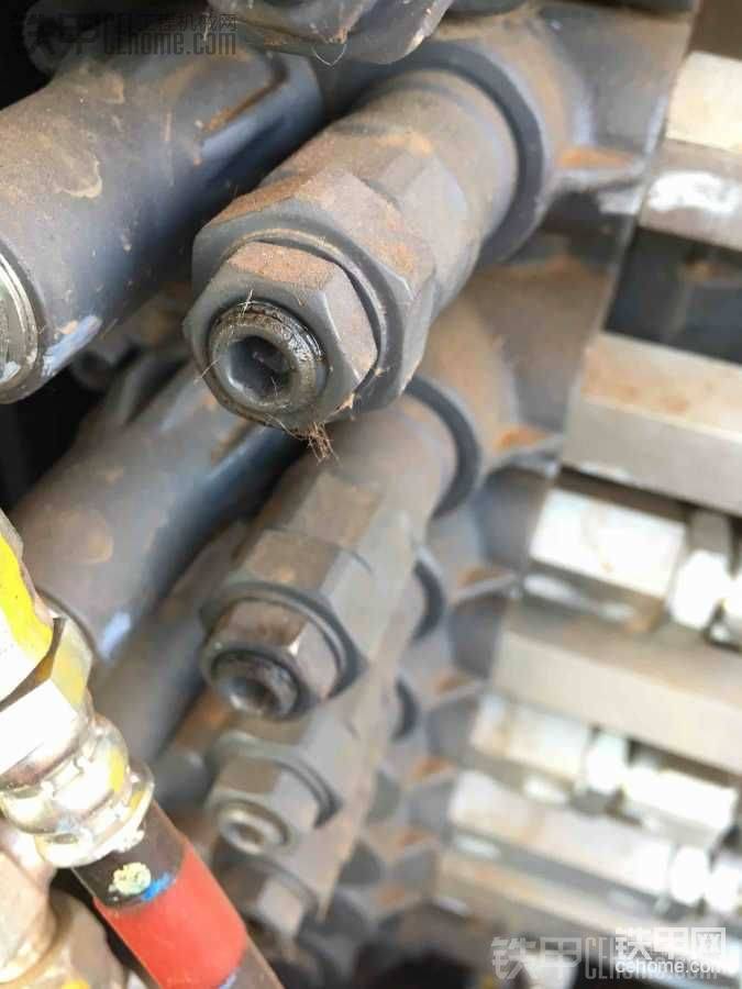

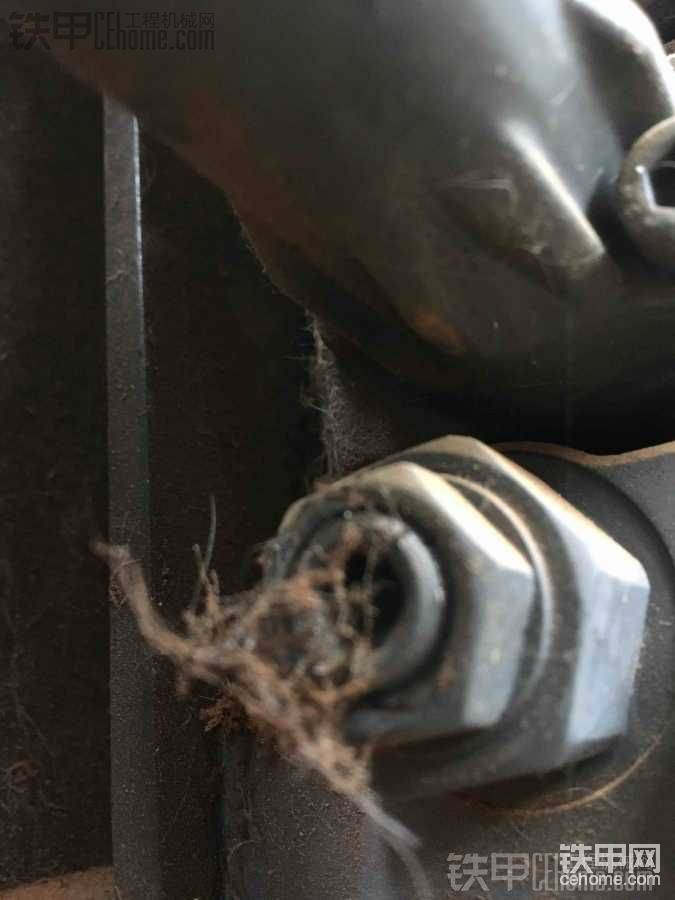

过了一百多小时,分配器又漏油。打电话给售后的师傅,说是放假了  年后再来,顺便把500小时保养做了。

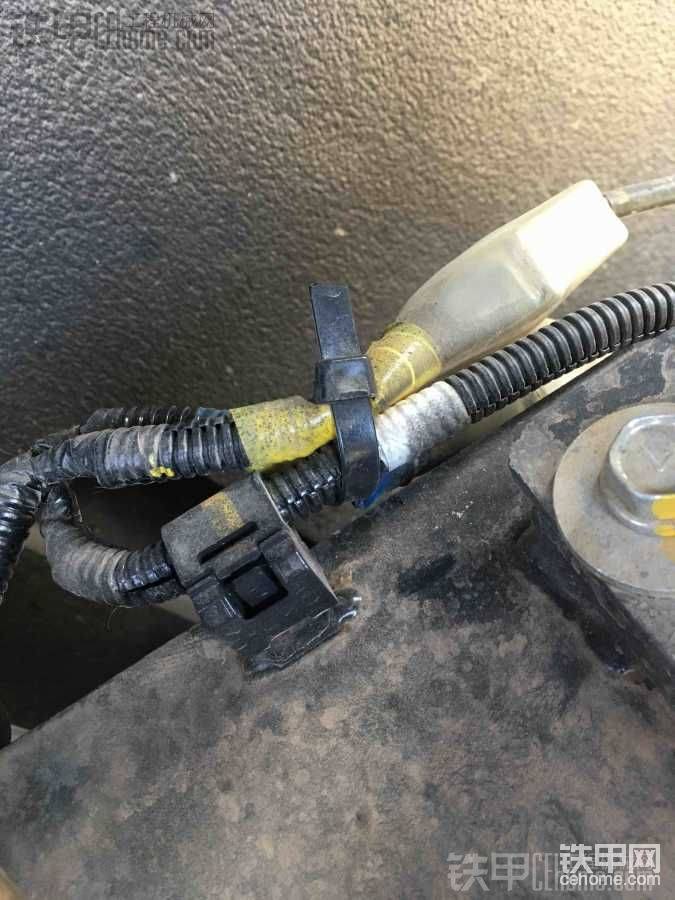

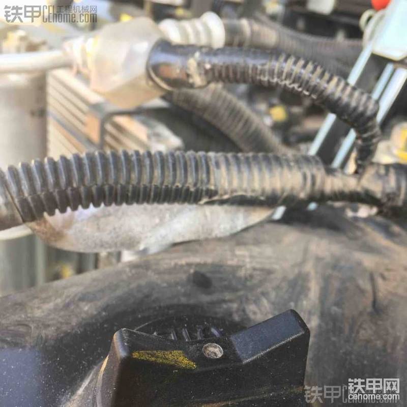

年后做了差不多十天,漏油更厉害了。期间打不着火,还换了个GPS天线,不过换不换还是一个鸟样。还是偶尔打不着火,有次火大了直接把GPS天线给拆了。莫名其妙的就好了。现在还没搞明白是怎么回事。

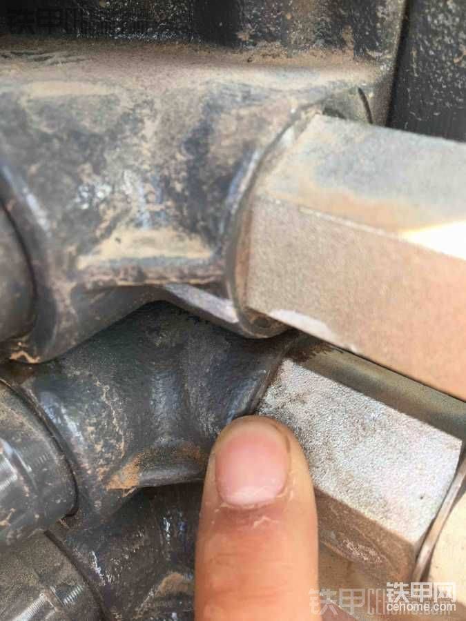

前几天师傅做做完保养,把漏油的地方拍照了。说是给公司领导看
