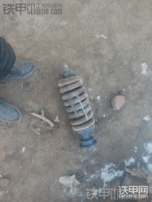

此挖机05年鬼子出厂,到现在十年出去了张紧油缸的缸筒和活塞全都生锈,本想换油封,拆下来看到还是得换油缸,某宝看到一家张紧总成最好的总成880油缸680也有油缸200多的,咬了咬牙买的600多的没有要总成旧弹簧还能用
这个是原装的,时间长锈了

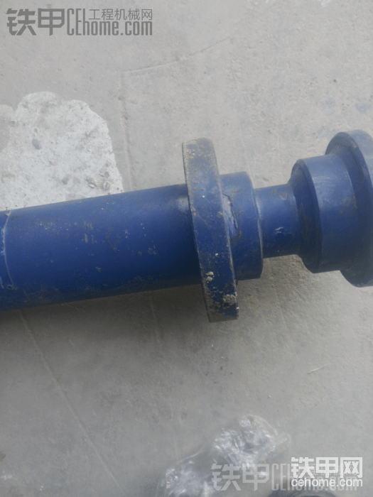

新买的设计少了个固定盘和四个小内六方螺丝

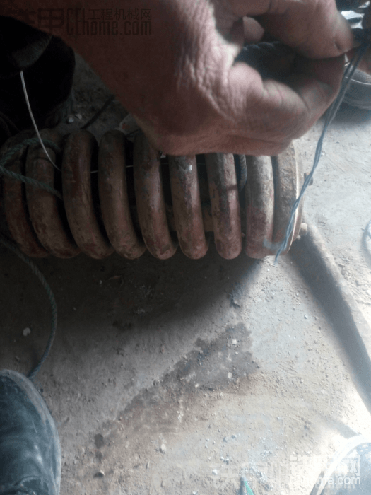

本想用前几天老顽童发帖子的方法压弹簧无奈这边团场电焊的几个修理铺老早就回内地老家了,就连点焊都没,无奈想到这个办法,所说简单但是想了好久,赶紧给大家推荐,大家都差不多停工在修理吧,也许你能用的上哦
就是用一根细绳子配合铁丝如图那样,铁丝用的越多越好,穿的弹簧圈数越多越好,绑的铁丝要对称以免卸下来弹簧是弯的油缸插不进去,接下来就是卸螺丝了,我的锈死了找了个磨光机螺丝切点,切的时候用斗子压着,因为铁丝绑不到弹簧的最边缘还是有弹性

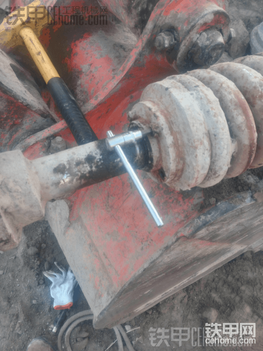

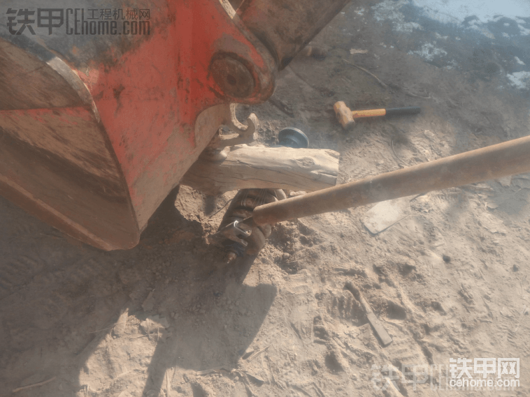

卸掉放新油缸,铁丝弄少了弹簧只有不到三公分的螺丝,但也够用,斗子压着管钳加力杆工作
如果拧还不动就用锤子敲这个圆盘,拧一次敲一下
还有卸旧弹簧之前量一量旧弹簧的长度,然后新的装上后把弹簧压缩到原来的长度最好,铁丝越多越好哦,切记。
