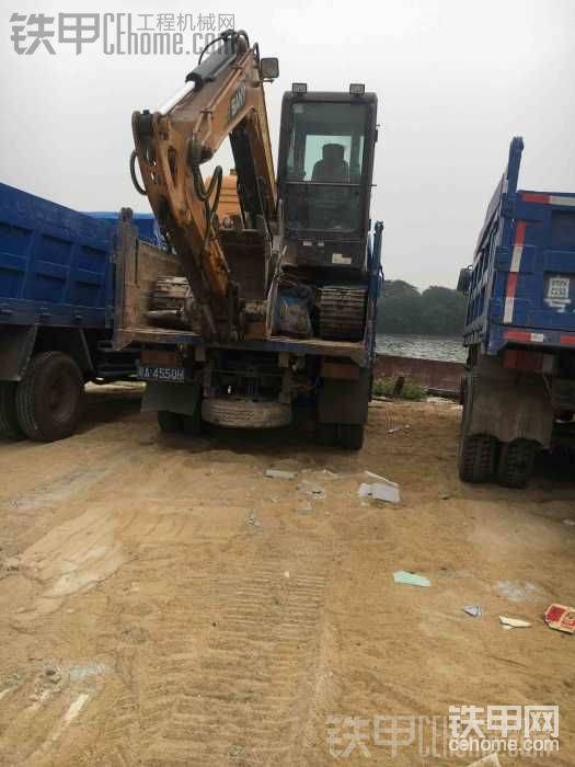

准备就绪,开工,第一次自己动手换
准备就绪,开工,第一次自己动手换

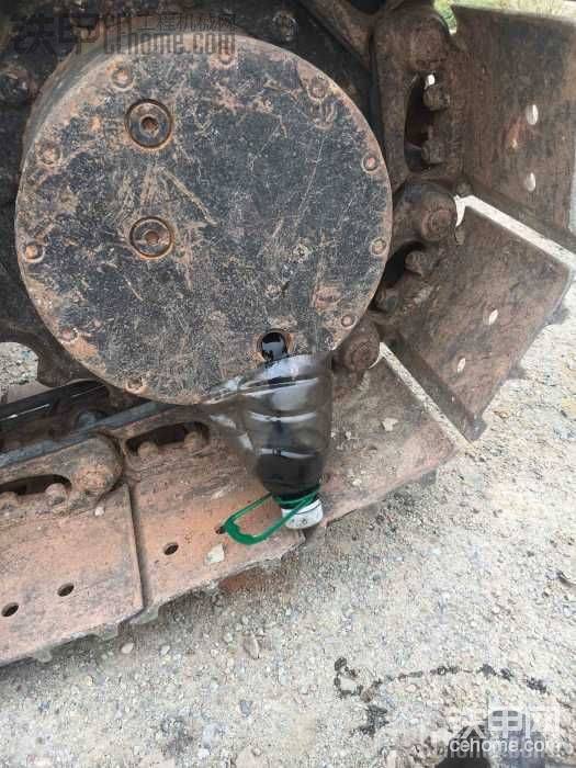

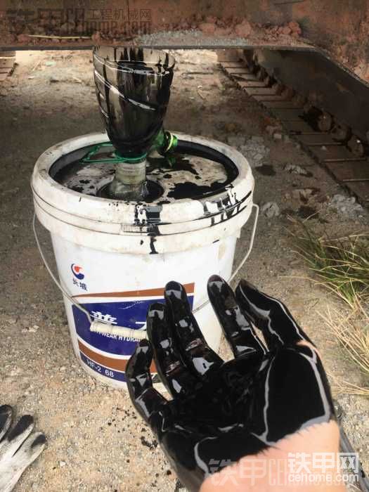

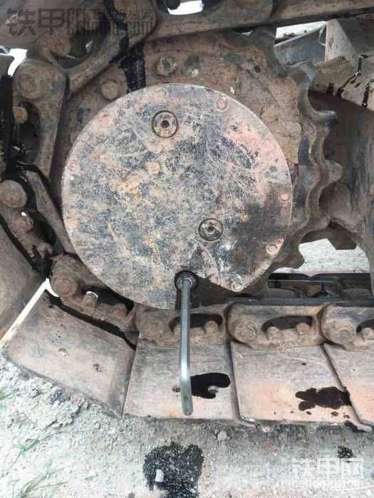

换齿轮油简单,泥巴清干净
换齿轮油简单,泥巴清干净

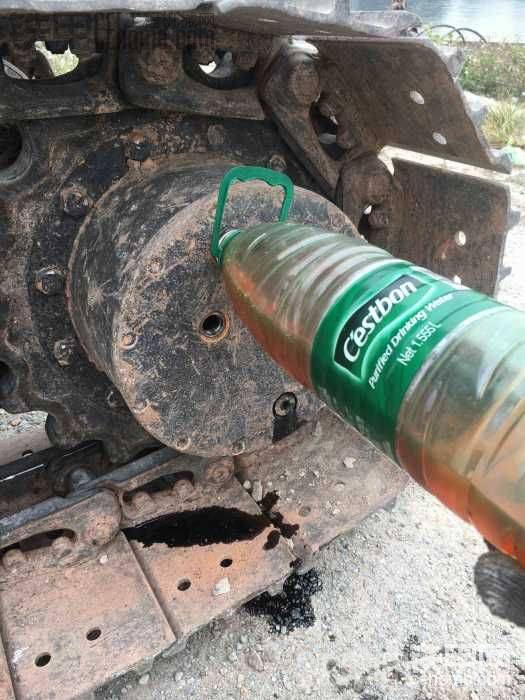

作为一名五好青年,保护环境是必须的
作为一名五好青年,保护环境是必须的
不知道甲友们是不是也是这样加的,有跟好的方法可以分享一下

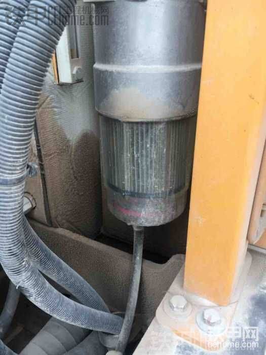

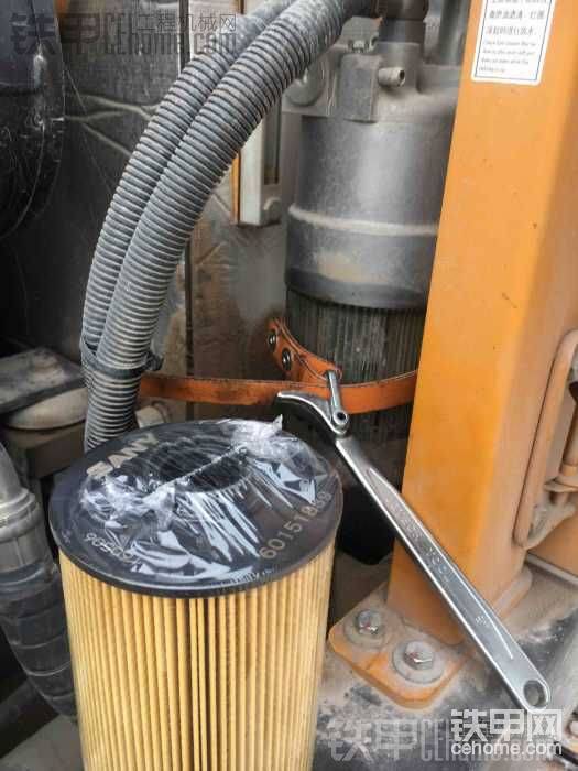

油水分离器过滤网
油水分离器过滤网
这东西不知道是有机玻璃还是胶的,不敢用铁链子拧,也不敢用太大力拧,幸好买机送的有这个软的带子
油箱油多的话,换这个还要把管给绑一下,动作得麻利

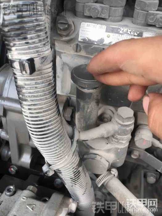

开始忘记排空了,打着没一下子就熄火了,排空按这东西很像某岛国电影的情节<img class="smiley" src="/img/smiley/default/hug.gif">
