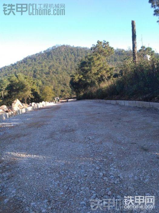

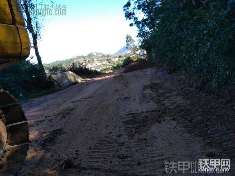

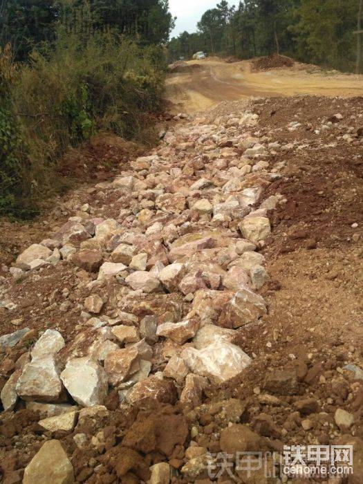

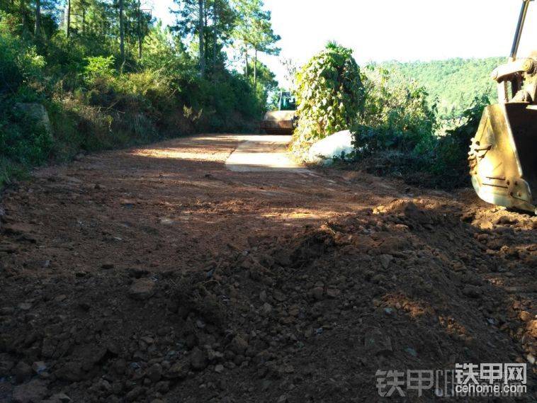

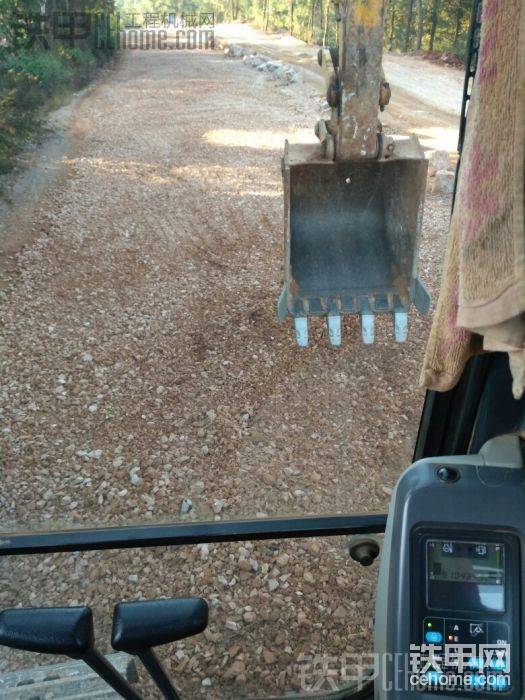

哎呀,村村通道路看着顺眼就ok。用振动梁的要求平。中间垫高怕检测厚度不够。起拱为了省料。
247139829
2016-12-12
我上个月天天搞这个,就是喂了偷工减料,两边要么挖掉一点扔掉,要么放中间,修一段,压一段
楼上树
2016-12-12
你名字这
丹东铁手
2016-12-12
料大体摊匀然后从两边往中间带找平基本基本就成了
阿思
2016-12-12
松两边土,从边上开始扫土,慢慢把大臂升,升到路中,把大臂降到路边。
二二二
2016-12-12
机身的倾斜很重要,得分两路做。
sg60
2016-12-12
两边挖深点就出来了
逼两拳
2016-12-12
这个一般是修路基要求不是很高,两边往中间扒,这个没什么难度没标高的
建洋
2016-12-12
开始多让工地给测测,挖习惯了就好了,最好把机子一边垫起来一点就好做多久
497622306
2016-12-12
还节约水泥呢,这个倒好水泥广东还要打孔看路面倒了多厚。不合格就别想拿钱了
