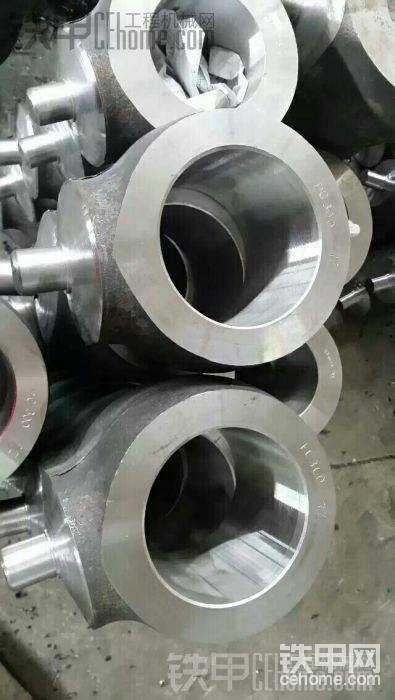

说焊不住的是对油缸制造工艺的无知新的也是焊的只不过正规厂家用的是摩擦焊个人用二保焊或者直流电焊机加506焊条都可以看图就明白了。

说焊不住的是对油缸制造工艺的无知,新的也是焊的,只不过正规厂家用的是摩擦焊,个人用二保焊或者直流电焊机加506焊条都可以,看图就明白了。
