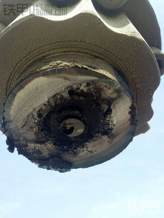

缸芯断了
wajueqiankun
2016-06-28
呵呵,没有见过那么高端的,我去专门生产油缸那里看到别人就是用二保焊焊的:)
沃尔沃挖遍天下
2016-06-28
二保焊没问题
铁甲挖斗哥
2016-06-28
506焊
181****8899
2016-06-28
原本是摩擦焊,在机床上两个部件分别固定,高速旋转对接产生摩擦生热,相互熔到一起的!
饭醉计划
2016-06-27
完全可以焊的,要尽量降低成本!现在这个行业不容易啊!
王彦波
2016-06-27
可以焊
85936766
2016-06-27
如果换了是我,我直接买个拆件的来换!不用这么麻烦焊,效率才是我追求的.
彦清123
2016-06-27
那不是气泡吧,我看是上车床中心孔
f569627953
2016-06-27
挖机上有先东西是电焊烧好了又去湛火的所以不好焊。同样是铁沾过火就不一样了
机械鹏
2016-06-27
我这里有个旧的100元钱自己来拉
