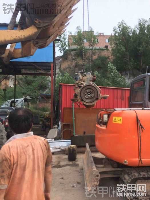

日立604JG1发动机换环 小瓦 连杆

在我拆之前很好这车一打就着

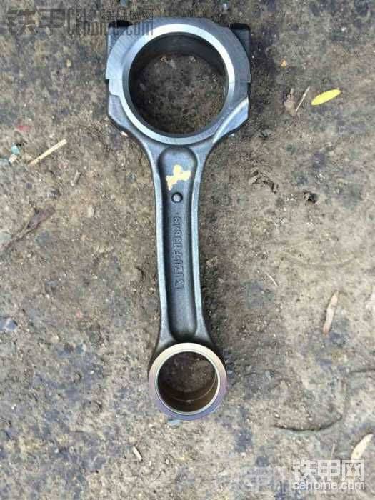

肯定是弯了,那缸不工作了,柴油才进到机油去的, 连杆正常工作是不会弯的, 应该是有东西顶弯的
天天尽头
2016-06-23
弯了还能着车牛逼 这东西重量一定要一样的 不然不行的

机油里面还有柴油有飞车迹象我就拆开了
铁甲农名
2016-06-23
四根一样的今天看了一根皮卡上的到是一样就重量不样差50克不敢上从上海发了一根回来再看本来打算连钢桶活塞换的拆开一看还能用
天天尽头
2016-06-23
你对比另三条就知道,原装的,看上去都不一样的, 怎么会弯的,是从进气口进水了??
