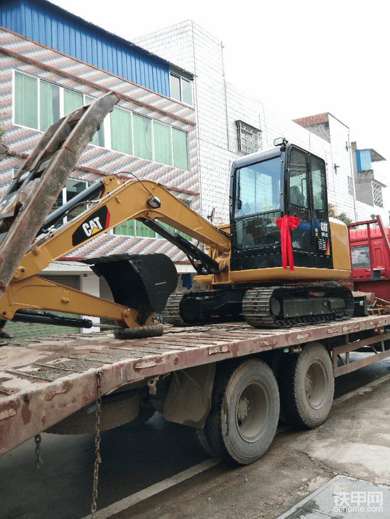

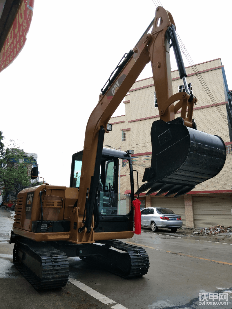

由于只有一台神钢60-8机器,很多活都接不了,于是2018年8月3日提了第二台60机-卡特305.5。
    由于附近很多同行都是用这款机,所以买机的时候就确定了这款机,而且听说是久保田发动机,动作性能快,但油耗偏高。
     但是机买回来才发现缺点多多,悲多于喜。一、首先是打黄油,设计很不人性化,很多枪点都是够不到的地方,打了一半还要换一个动作才能打完
二、油箱只有八十升,两天就要加油(神钢120升)油箱口没有做一个突口,倒油的时候很容易漏出。
三、座椅不好坐,太生硬,不协调,干一天活,感觉整个人特别累。
四、行走控制杆间隙太大,一只手控制不了双杆,必须要一对手控制才能做双动作。
五、挖臂太短,起码比神钢短50公分,很多活都够不着。
六、说重点就是这一点,机身很不稳,每一个动作都很晃,起了推铲也是这样,估计是液压太猛,和大臂太重了。
   总体来说,这款机只适合做粗犷的工作,不适合做细工,现在只有慢慢适应,如果上天给我一次机会我绝对不会选择卡特。
