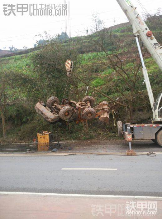

赤水挖机 2016-06-24
在山上修公路,在装石头(工人用手抱到铲斗里面)的时候,停车没挂到空挡,档位一直停在熄火时候的倒档,然后石头装好了一打火,根据挡的一瞬间推动力就推到公路外面了。直接摔下五十米的悬崖,铲车兄弟们一定要注意停车一定挂到空挡
