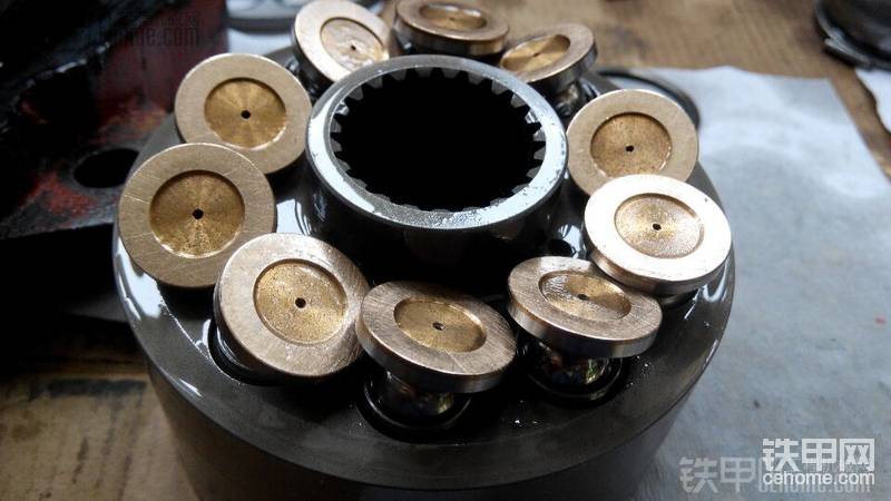

泵胆买了,柱塞还没有,柱塞的滑头用手拉的有一点点松动是正常吗?

磨损不大啊,就是动作慢和没有力,小油门动作正常,一加油就不正常了,没有修发动机已经是这样了,发动机修过了也是这样,求大师傅指点指点
苦笋
2016-06-13
你把柱塞和泵胆都换了就可以了

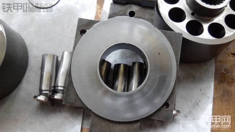

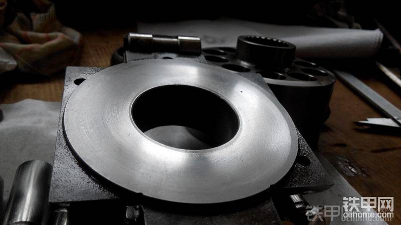

卸压了,还瞥什么车呀,压力只有一半,动作慢和没有力,原来的摇摆平面已经磨成两半分高低了,就是这两根销顶得不平衡,所以平面才磨成高低了,大的可以用磁铁拉得出来,小的怎么弄的出来啊?

老小麦
2016-06-13
就是摇摆走得不平衡啊,圈内那两根销原来应该是平的啊,可是小沉下去了,顶摇摆平面不平衡啊,有一半平面柱塞接触不到啊
苦笋
2016-06-13
KYB21E的吧,,你的泵怎么了,,看去没什么磨损啊
