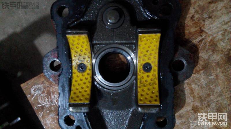

把瓦片的照片发来看看

瓦片是新的,没有拍有相片

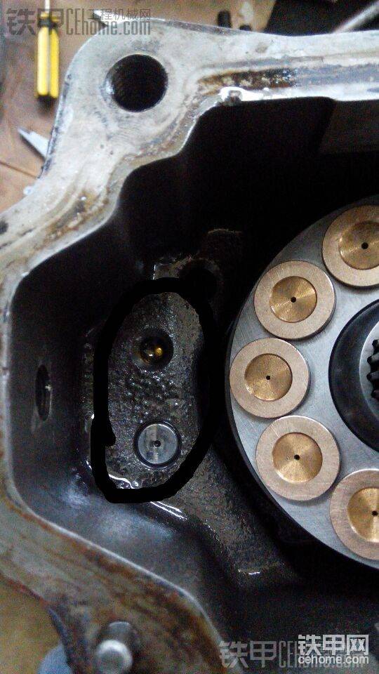

那两根顶萧出厂就是设计成那样的,,瓦片要换新的,,瓦片的照片发来看看,,

就差柱塞是旧的,全是新的了,不把那两根顶销搞好,摇摆平面还是会不平衡是啊

换掉,都换掉,,新泵胆要和新柱塞配套的,,你这泵用了多少小时了,,泵盖的两个瓦片也要换掉,摇摆和配流盘都要换掉
