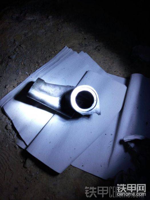

如果是机油压力低的话多半是机油里面进柴油了 机油油面过低就是差机油了
李绮伦
2016-06-04
是的就是机油管断了谢谢

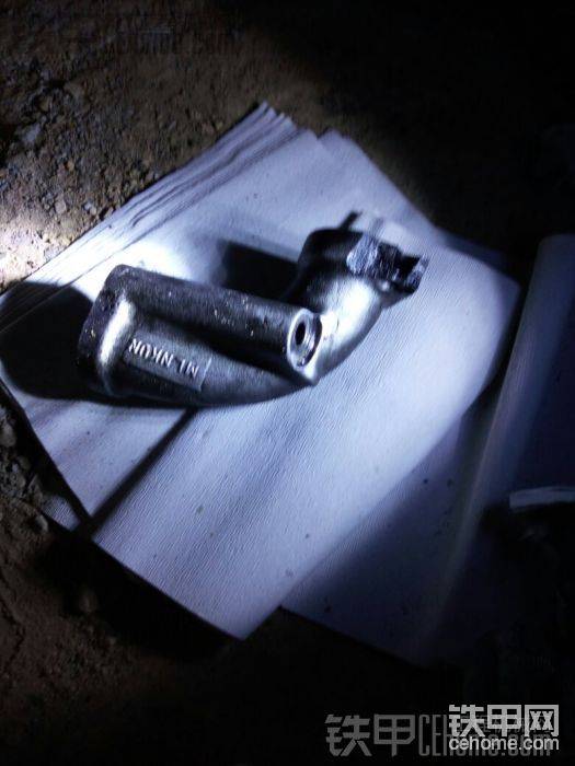

李绮伦
2016-06-01
希望以后可以帮到大家,这是卡特336D的通病
李绮伦
2016-06-01
谢谢就是这里坏了找到了
